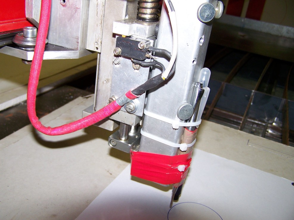

Ez már UCCNC-vel megyen . A THC is tesztelve lett persze még csak nyomógombokkal de tökéletesen reagált a z tengely nem úgy mint a MAC3-nál ahol csak párhuzamos porton keresztül működött .Persze még nagyon lassúra van állítva .
A "Floating Z"-nek pedig egy kis pneumatikus munkahenger lett átalakítva . Egy kis mikrokapcsoló az oldalára ill. még egy a végére ami már végállásra van bekötve .
