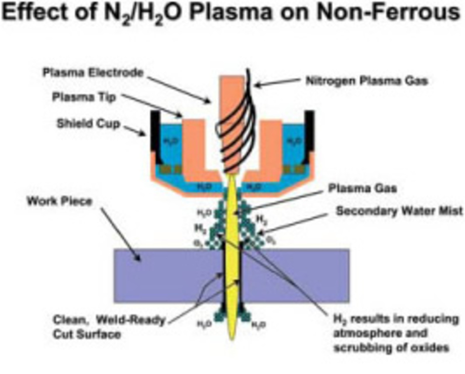

Kis mennyiségű nagy nyomású permetről van szó szerintem, hasonlóan a ködölős maró kenéshez, ott sem litereket tolnak rá mint régen, hanem nagy nyomással irányítottan keveset, de az mivel ráverődik a szerszámra tökéletesen keni...
Szerintem itt is ez van, ezért is kell a nagy nyomás és lehetőleg minél kisebb vagy valamilyen módon állítható fúvóka, hogy a kis mennyiség amit látunk a képeken videókon, bejusson a lehető legmélyebbre a vágott anyag vastagságában...
na persze, lehet hogy én látom rosszul :)
István83
Én nem jártam nagyon utána,de egy kiállításon láttam ilyen gépet.És ott a festékszóróra hasonlóan jött belőle a víz.
Meg a kép szerint is így lehet,mert akkor mi akadályozza meg hogy felfele is menjen.Nem hinném hogy akkora nyomáson jönne a nitrogén.
Csak , hogy két különböző dologról beszélünk mert a fórumtárs nem a Water Mist-hez ajánlotta a nagy nyomású mosó szivattyút hanem nekem a sima víz "spiccoláshoz" a lemez felületére oldalról .Bonyolult fejépítésbe ill. kísérletezésbe most nem fognék bele .  A szivattyú azért kellene , hogy határozottan és egy szeleppel vezérelhetően kellene nekem a vízhűtés csak hát tized-huszad akkora teljesítményű mint a nagy nyomású mosóé . Alaphelyzetben természetesen egy gravitációs megoldás is elég .
Én nem akarok egyenlőre semmilyen vízködöt csinálni . Ami a Termal Dynamics fejnél látható megoldás nekem nem is járható út mert sem fej nincs hozzá sem a plazmavágóm teljesítménye nem bírná szerintem mert elég ok teljesítmény elvonhat a víz gőzzé alakítása + mellé még molekulárisan is bomlik is mint az ábrán látható és tudván az is energia nyelő még ha egy része megint víz molekulává alakul vissza hőt termelve .Mert ugye 100% hatásfok ott sem létezik .A legjobb szivattyú teljesítményben egy autó üzemanyag szivattyú lenne - HA vízre találták volna ki , de hát sajnos nem .
