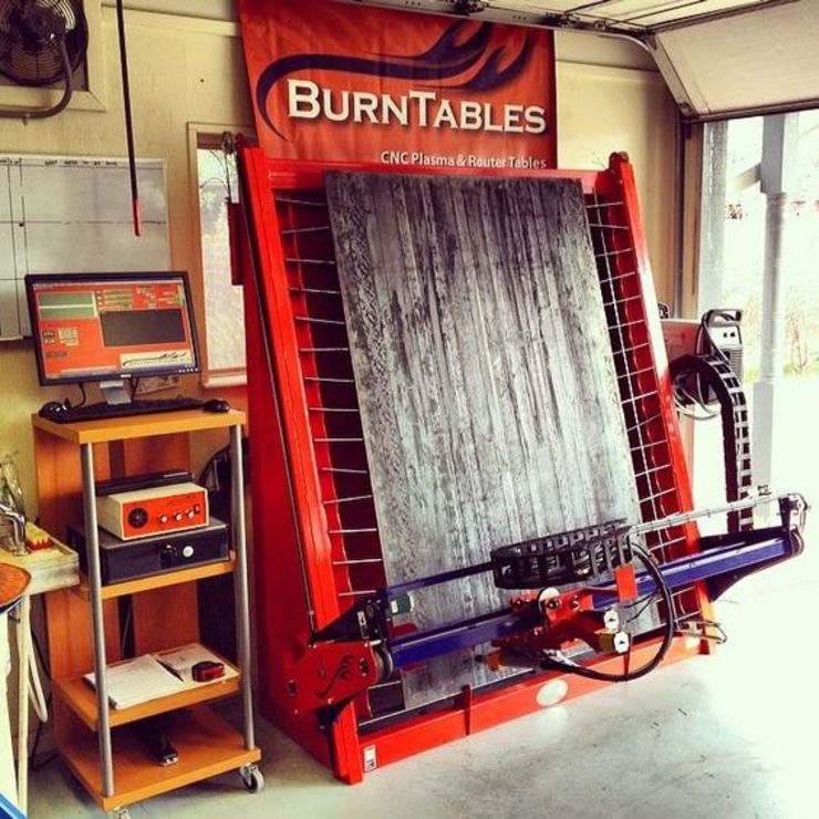

És helytakarékos megoldást keresek,mert havi pár órát használnám.mennyire van kosz a környékén?
Itt egy helytakarékos megoldás.

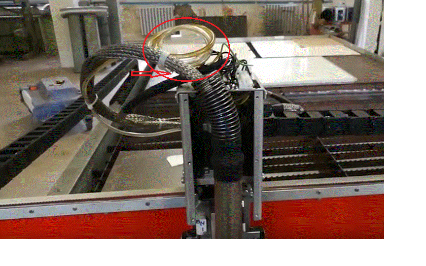

csak a hűtővízzel lesz egy kis problémád![#nyes]
Hűtővíz mehet kis sugárba a lemezre a fej oldalra mert arra felé domborodik a lemez a hőtől + így talán kevesebb víz kell a tálcába . Én mindenesetre tettem vékony műanyag csövet az energia láncba víz hűtésnek a lemezfelületre .A döntött helyzetű asztalnál meg le tudna csorogni egy csatornába az el nem párolgott víz .

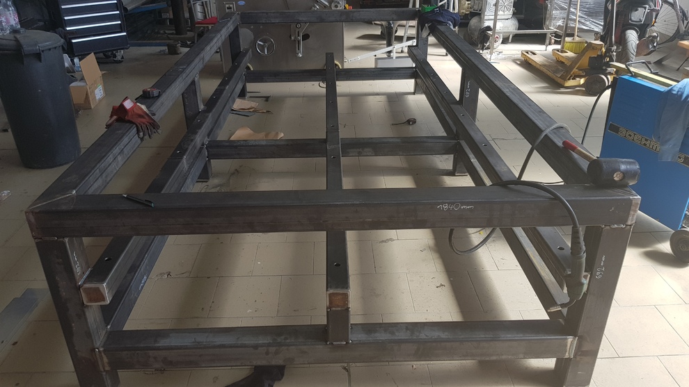

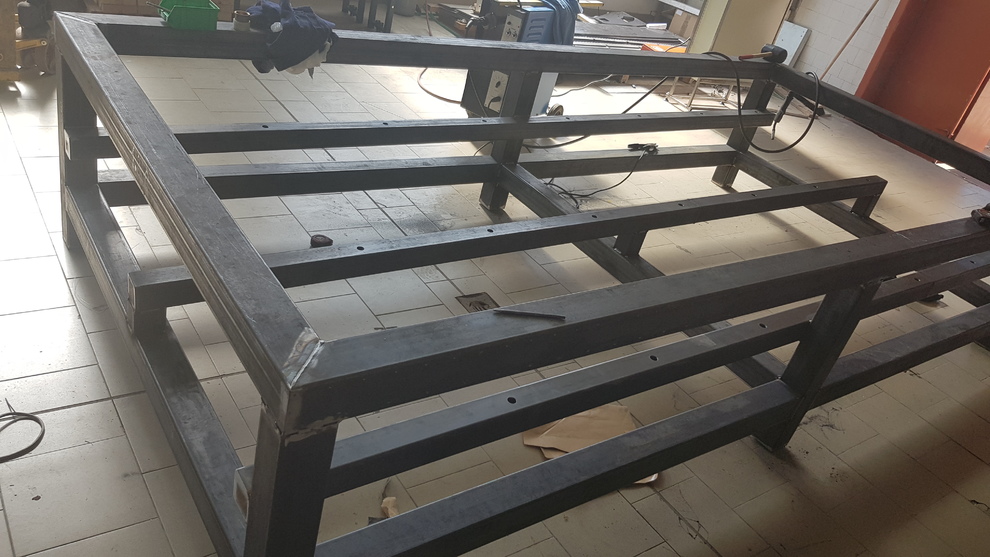

Megfogadva a tanácsokat módosítottunk a vázon, főleg ami a víztartály teherviselő elemeit illeti.
Ha nem baj, néha megmutatom a "nagyközönségnek" hátha több szem többet lát alapon tökéletesebb,
ezáltal használhatóbb gépet sikerül létrehozni.
Üdv
László
Én gyakran beleszólok a témába mert tetszik , érdekel és nagyon jó , hogy van miről diskurálni . A váz amit készítettél pedig nagyon masszívnak látszik , legalábbis nekem tetszik ![#eljen]
jnf0bjtjf
Jó lett és szerintem kell is mert nagy súlyt fog tartani.
