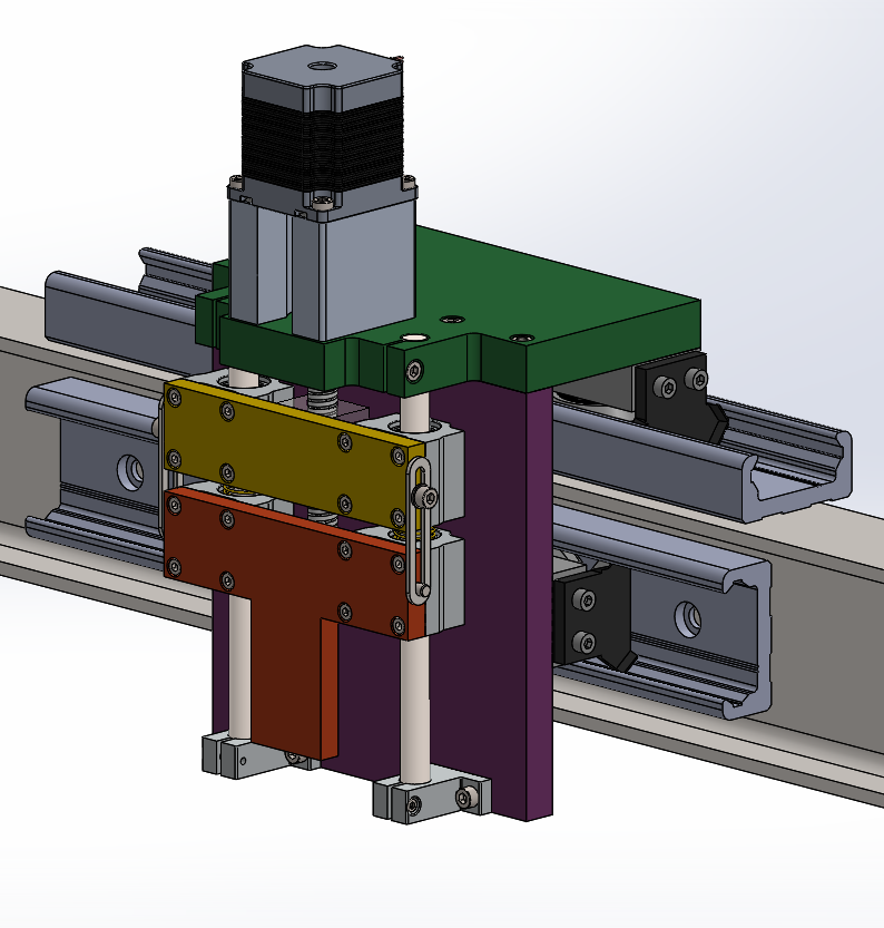

Ertem, szoval kulon mukodteted a hengert es annak a vegen ezzel egyutt a mikrokapcsolot is.
En valami ilyesmi iranyba indultam (lenn a kepen). Mondjuk meg csak szallingoznak be az anyagok, szoval nem biztos, hogy vegleges megoldas. Hogy valami hasznosat is mutassak, ejjel talaltam, hatha valakinek ilyenre lenne szuksege.

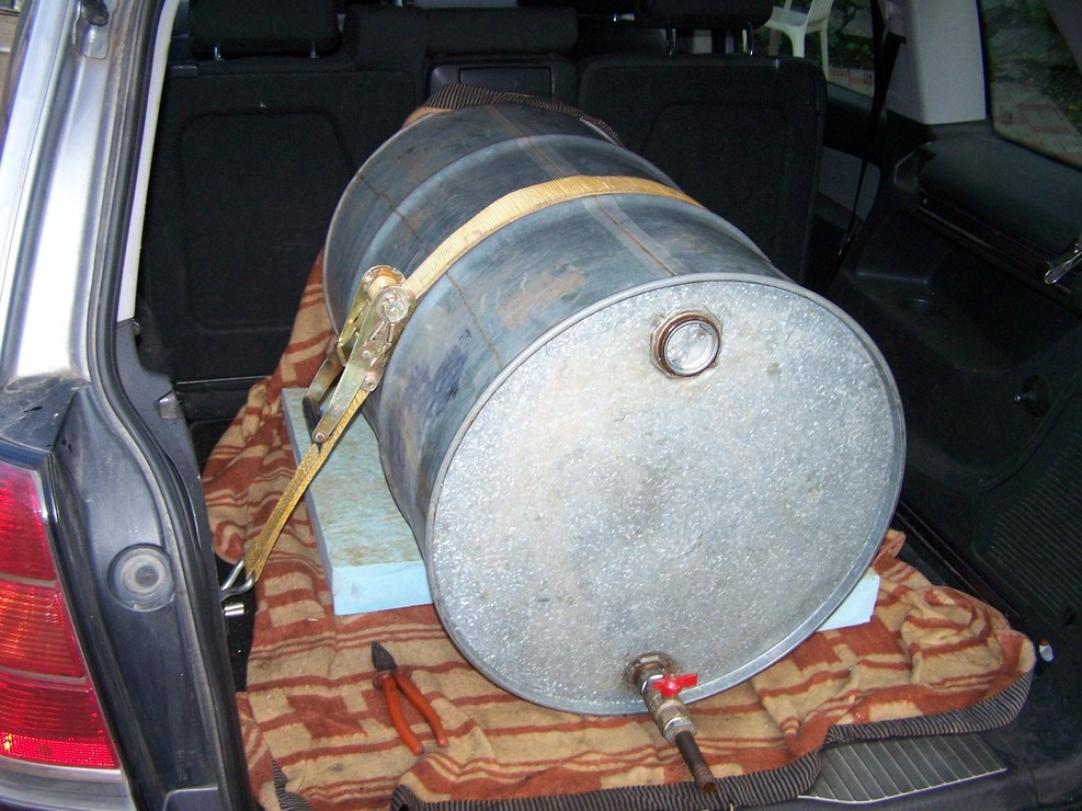

Ma ez már a negyedik tankolásom a Zafirába és persze még pár kanyart be kell terveznem a napokban .[#conf] "Eszi" az asztal a vizet .
És persze adtam egy nagy pofont megint magamnak .Mai próba alapján a gépi fejet nem gyújtja be a HF csak a kézit . Annyira sikeres volt a HF-es egység gyújtás teljesítmény csökkentésem .. szerelhetem vissza a régit ... kell nekem ennyit variálnom .[#rinya]
Persze, mert a hordoval csak csokkented a terfogatot. Ha a kicsit leengedett ablakon dugnad be a locsolocsovet az autoba es ugy kezdened feltolteni, sokkal tobb ferne bele. [#kacsint]
Vazze de én sem vagyok egy hobbit alkat és ha beülök az autóba akkor a víz 80%-a kifolyna az ablakréseken . Vagy úgy gondoltad , hogy toljam az autót ?[#csodalk]

Annyit azért megjegyeznék ezzel kapcsolatban : ha lehet ne kis menetemelkedésű orsót használj mert lassú lesz a fej emelése . Legalábbis nekem 2 mm-es a menetemelkedése a golyósorsónak és emiatt lassú lett , túlzottan meg nem tudom emelni a léptetőmotor fordulatát ezért télen másik "Z" egységet akarok majd összeállítani ami remélem sokkal gyorsabban mozgat majd .
