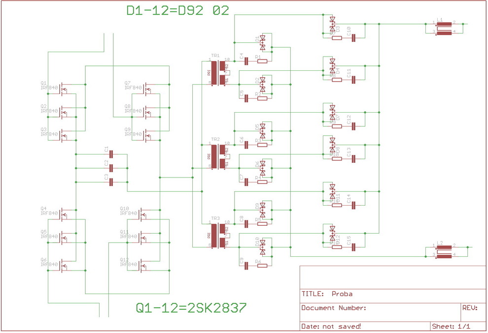

Csak érdekességképp, ennyit találtam összesen aminek köze lehet a plazmavágómhoz, nálam csak 2 trafó van, és arányosan a többi... :(
