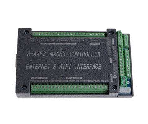

Ez még nem plazmás program volt - az MK1-es vezérlőt próbálgattuk a fiammal de ki is lett cserélve egy NVUM klónra ami már MACH3-al megy ...már amikor kedve van . Gyakran csinál olyant , hogy M3-nál még megérinti az anyagot de onnan meg sem mozdul , néha meg jó - ki érti ezt ?[#nemtudom]Ezért cserélném le ezt is az UC400-ra .
Jól teszed, ha átnyergelsz, az UCCNC szerintem stabilabb plazmához.
A szúráspontokat milyen programmal csinálod?
Egyenlőre áll minden - majd gyakorlatban kiderül ha be lesz építve az UC400-as , hogy pontosan hogyan lesz .[#nemtudom]

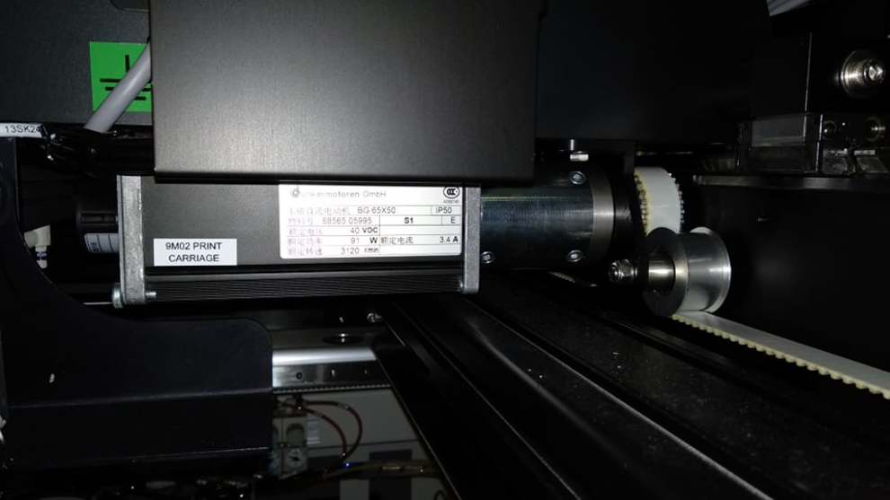

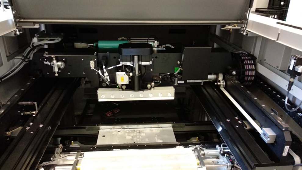

Ma ossze is futottam a elkepzelesemmel egy pasztazoban is.
Az egyik oldalon, ahol a hajtas van ott ket kocsi van a linearis egysegen, a masik oldalon egy.
Nem értelek miért erőlteted ezt az egyoldali hajtást ?[#nemtudom]Steril körülmények között persze , hogy jól működik de egy plazmavágónál . Olyan sokba kerülne egy darab 1,3 m-es szinkrontengely meg egy másik bordáskerék szíjjal ? Mi lesz ha éppen a híd a másik oldalon azaz a csak megtámasztott oldalon a fej beleakad valamibe vagy nagysebességű vágásnál hirtelen irányváltás lesz ? Szóval nem értem miért a gyengébb verziót választod ? [#nemtudom][#nemtudom][#nemtudom]Steril körülmények között persze , hogy jól működik de plazmavágónál .Szóval én azt mondom semmi pénzért nem csinálnám féloldalasra a gépet pedig tudom rengeteg gyári plazmavágót is (telepíthetőt) építenek féloldalasra .
Bocsánat a mondat ismétlésért - elfelejtettem törölni .
Az iranyvaltas nem problema, az latszik a lenti videon. En a fejet amugy is konnyen lepattinthatora tennem fel. A tied masszivan fel van akasztva?
Igen , masszívan egy 40x40 mm-es alu zártszelvénybe lehet becsúsztatni . Amúgy elismerem kis méretben létezik egyoldalú megtámasztású gép elég sok .
