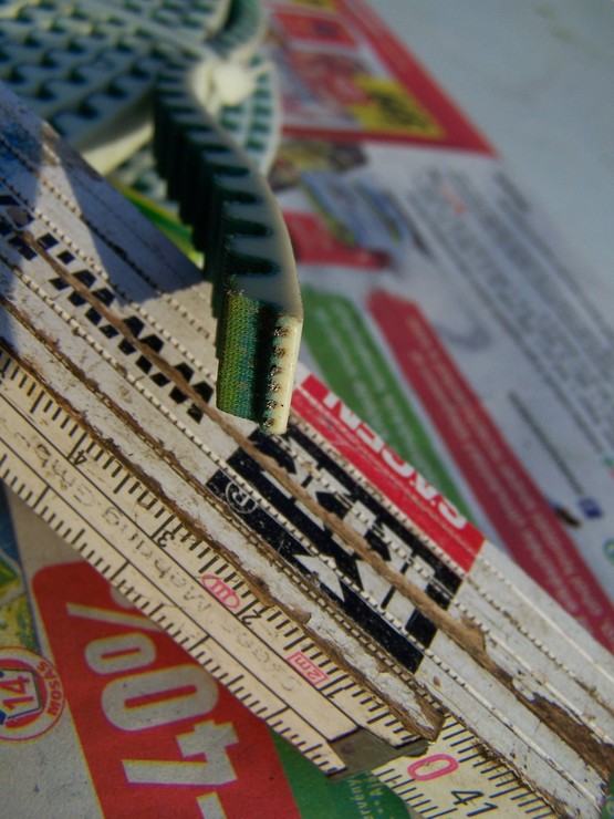

Mekkora méretű gépről van szó ? Nekem fogazott szíjjal van megoldva az Y két oldalon és az asztal alatt van a szinkron tengely ami a közepén van meghajtva egy darab léptetőmotorral és egyenlőre meg vagyok elégedve vele mert mindig párhuzamos a mozgás és a sebességgel sincs gondom . A működésben nem résztvevő szakaszt pedig 4 szál vékony sodronnyal oldottam meg . Ez olcsó volt . A szinkron tengely került 5000 Ft-ba plusz a léptetőmotor 21000 Ft , a többi meg a polcon volt .[#kacsint]Amit most hirdetek az adokveszekben (2x5 m) keresztbordás szíjt az szerintem bőven elég lenne neked ( nekem is pont ilyenek vannak felszerelve a 4400 mm-es (Y) asztalméretnél . Kerekeket mag kapsz hozzá ingyen ha van autószerelő haverod .
Azt még elfelejtettem írni , hogy a 4 mm-es sodrony már nagyon durva . Nekem egy oldalon van  4x1 mm-es de egy sodrony is 52 elemi szálból van így extra hajlékony és "sima" fordítógörgőkön (csigán) futnak .
Hat en ettol kisebb palyan jatszom :) 2000x1000-es lemezre meretezem. Igazabol a sodrony sem lenne olcsobb, csak tuzallobb. De akkor kalkulalok en is fogasszijjal, az a biztos.
Akkor meg az 5 méteres szíj háromszögben méretezve is jó lenne és annál biztosan nincs szlip . Ilyen méretnél még egy szinkrontengely is minimális költség ill. könnyen megoldható és nem kell a hídba beletervezni akkor így sokkal kisebb a mozgó tehetetlen tömeg .
A tűzzel talán nem is kellene foglalkozni mert úgy érdemes építeni , hogy a hajtás eleve takarva legyen fém lemez burkolattal . A 10 mm-es szíjban is 6 szál erős sodrony van így a változó nyúlás ( hirtelen irányváltásnál )nagyon minimális .
