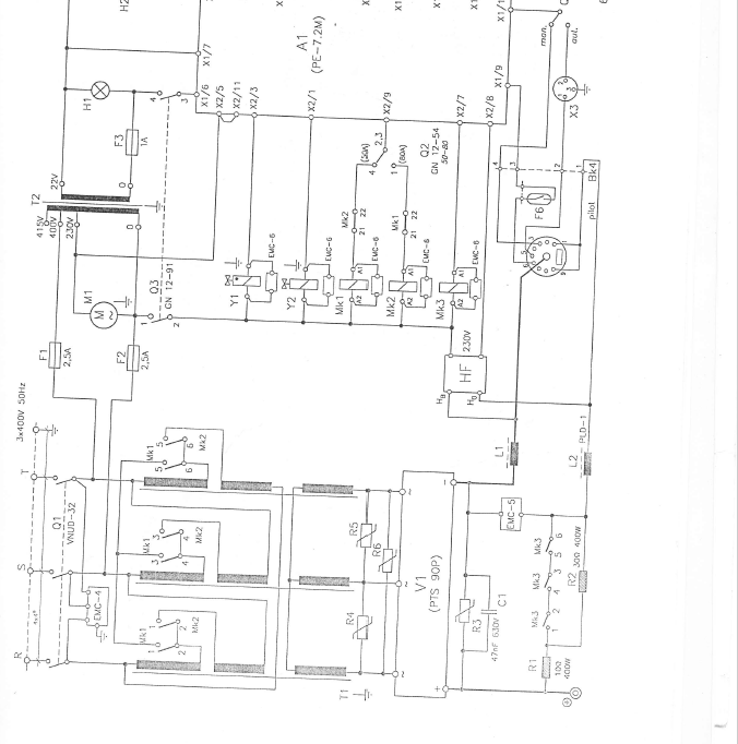

Megélénkült a rovat . Elővettem egy régi ( gyakorlatilag sosem használt gépemet ) Ma   megpróbáltam ( Vademberrel )  beüzemelni
Az első teszt sikertelen . Nincs nagy baja  de nem megy ( új Trafinet -es pisztoly van rajta )
A probléma megoldásában  nagyon segítene egy áramutas rajz
És végre a típus : A karcagiak által gyártott ( kék ) 50/80 amperes trafós plazma  . Direkt nem Weldimpexet írtam mert valószínűleg később   alakultak vagy vették fel a nevüket.
Valahol van egy doksim - ammóniás másolat de nem találom . Örülnék ha valaki elküldené mert könnyebb lenne az oknyomozás

Keresgéltem én de csak Weld-impex-et találtam . De hátha hajadzanak egymásra a Karcagival .De hivatkozom a telefonos beszélgetésünkre - elsőre a tiltásokat ellenőrizd mert azokat egyszerű mérni - nekem még víznyomás érzékelő is volt benne ( persze áthidaltam )pedig csak egy 45A-es gép .

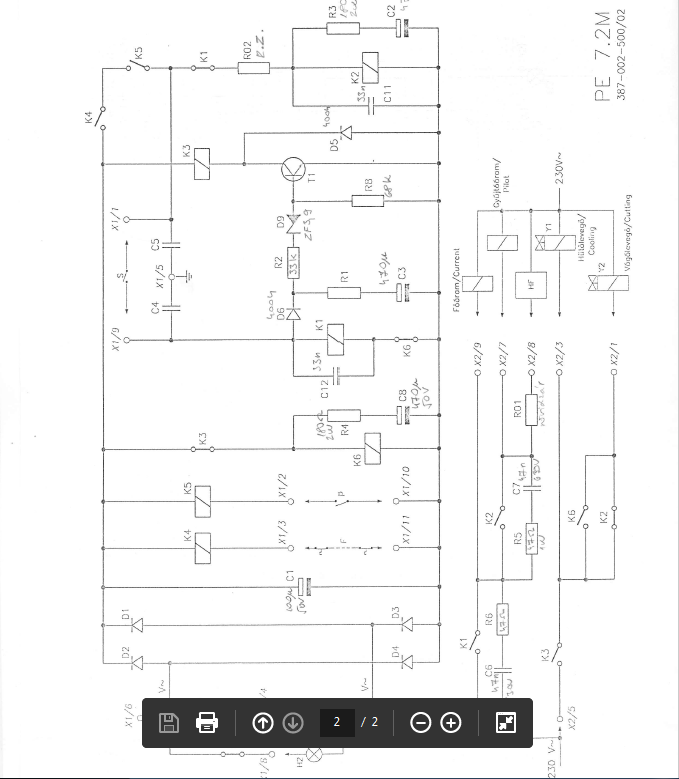

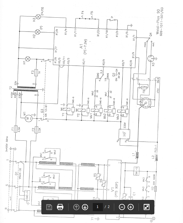

szia ! elég lenne egy telefonnal csinált fotó az áramutas rajzról         ( jöhet magánban is )            Hátha el lehetne indulni
Talán még vezérlőkártyám is van hozzá - szétnézek itthon .
Na pont a főtrafó rész nem látható , talán most .

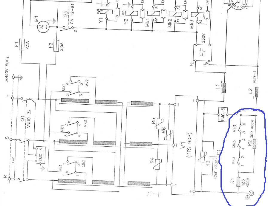

Beszélgettünk a pilotáram korlátozó ellenállás értékéről . Itt látszik  - az Mk3-as mágneskapcsolóval kapcsolt R1 10 ohmos 400 W-os ellenállás ill. a folyamatosan létező pilotáram ami az R1+R2 10+30 ohmos ellenállásokon halad keresztül .
köszi ! nézem .. kiindulásnak jó de az enyém ennél öregebb
