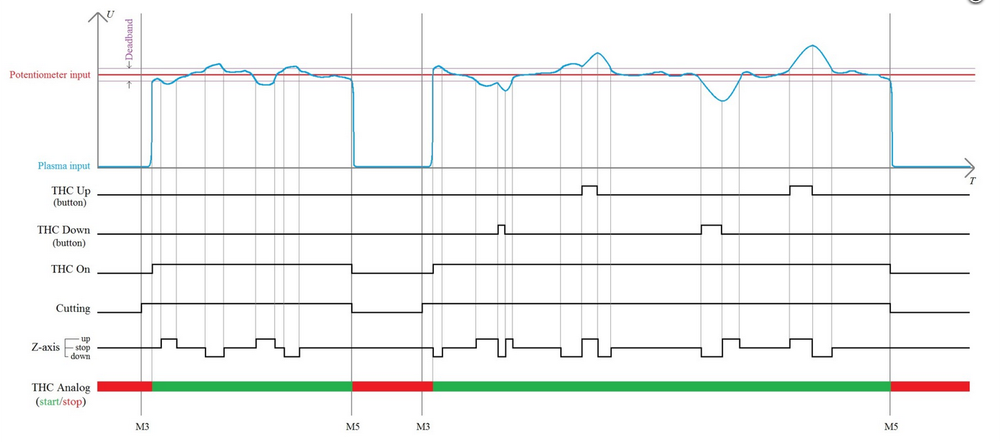

(ha az arcok jel nincs meg akkor a program vezérli a a Z tengelyt viszont ha begyújtott az ív akkor már a thc végzi az emelést -süllyesztést)- ez így biztosan jó ? Az ívgyújtás után is a programnak kell vezérelni a z tengelyt míg az anyagot át nem köpi a plazma a fej közelítésével és majd mikor elindul a program által meghatározott irányba (x,y) még stabilizálódni kell a fáklyának és csak ezután érdemes bekapcsolni a THC-t - de csak szerintem .[#nemtudom]

Az már másodlagos a program szempontjából mikor milyen jelre -feszültségértékre veszi el a thc a Z vezérlését a vezérlőtől

- ez nem teccik , ugyanis szerintem nem a thc-nek kell elvenni a programtól a vezérlést hanem fordítva azaz a programba kell beírni mikor vegye át a thc a z tengely vezérlését és mikor vegye vissza is .

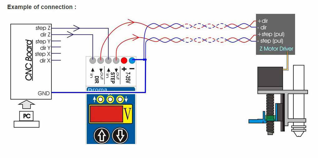

Ez az opció olyan vezérlőhöz van ami nem kezeli a thc-t tehát a thc nek kell felülírni a vezérlőt és nem fordítva . A Mach-az uccnc kezeli a thc-t azoknak elég a relé kimenet ,de például a cncusb MK1 vezérlő csak úgy használható thc vel hogy amikor nincs meggyújtva az ív a program beállítja a Z magasságát majd gyújtás után átveszi a magasságvezérlést a thc és a Z tengelyt addig ő mozgatja amíg ég az ív .
A vágásnak már gyakorlatban haladnia kell mikor a THC bekapcsolódik .

Ok !Mint írtam a picprogram szempontjából ez lényegtelen ,ki kell találni milyen jelre induljon (a picbe bemegy a z tengely step dir jele , bemehet mellette az x-y jele is ha ezek közül valamelyiki vagy mindkettő aktív akkor is átveheti a thc a Z vezérlést ... Ez  csak attól függ hogyan fejlesztem tovább a programot , ezért kellene valaki aki le tudja próbálni élőben ...

Akár úgy is megírható a program hogy 50-100 step jel(x vagy és y) után lépjen be a thc ha aktív az arcok ,vagy a vágófesz a beállított érték-hiszterézis felett van
Ez az én világomon kívül esik , nem értek hozzá és azt sem értem miről írsz .[#fejvakaras]Én abban a tévhitben voltam , hogy a THC csak egy feszültség mérő-"kapcsoló" és nem tudja vezérelni a Z tengelyt csak kiad két jelet ( vagy hiszterézis feszültségen belül éppen nem ) ami UP vagy DOWN  amiket figyelembe vesz a MACH3 és ezek alapján adja ki a step  jeleket (a MACH3 "THC" beállításainak megfelelően )a Z tengely léptető vezérlőjének .De én maradok is annál amit elkezdtem és nem ugrálok össze-vissza pillanatnyi ötletek miatt .Este megpróbálok még egy tesz panelt összedobni mert ugye a tett halála a rengeteg duma .

A THC itt is a Z tengelyt vezérli
