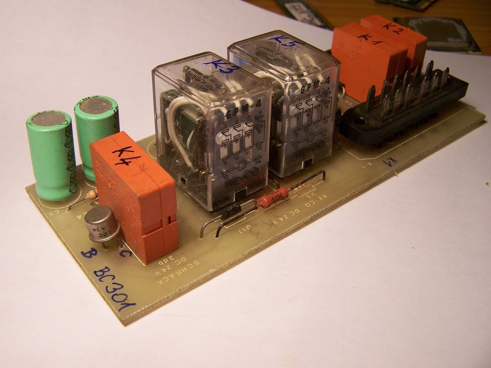

Van valami siker vagy előrelépés a plazmavágód beüzemelésével kapcsolatban ? Én előkerestem a Weldiplas vezérlő kártyát ami van nekem de már ezen is látszanak az átalakítás nyomai .Ez öt relés panel . A tiedről esetleg lehetne egy közeli fényképet kérni ?
Köszi a kérdést . Kb 3 óra alatt megtaláltam az eredeti gépkönyvet : Valami relé vagy behúzómágnes hibája lehet.  A nagyfesz asztalon ( mert haza hoztam ) működik .  Talán holnap lesz időm  megnézni
Az időzítőkondit biztos cserélni kell ( Kb 1980 ban csinálták )

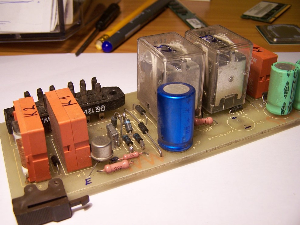

Nagyon gondolkodom , hogy újrarajzoljam ezt a vezérlőt és egy ilyennel "modernesítsem" az én NDK-s turmix gépemet mert már nekem is előjön az időszakos működési hiba majd egy darabig megint működik . Az biztos , hogy az én plazmavágómban  is kb. 30-35 éves kondenzátorok vannak . Két kép az általam Weldiplas-nak azonosított vezérlőről . Utólagosan betettek két BC301-es tranzisztort meg egy-két diódát . Sajnos a nyáklemezen a vezetősávok pár helyen felváltak .
Az a BC301 még úgy látom magyar ryártmány, jé akkor még tudtunk tranzisztort is gyártani. :)
Akarsz egyet ?   ( a párja a BC303 volt )
Kösz, azt hiszem van nekem is egy doboznyim. :)

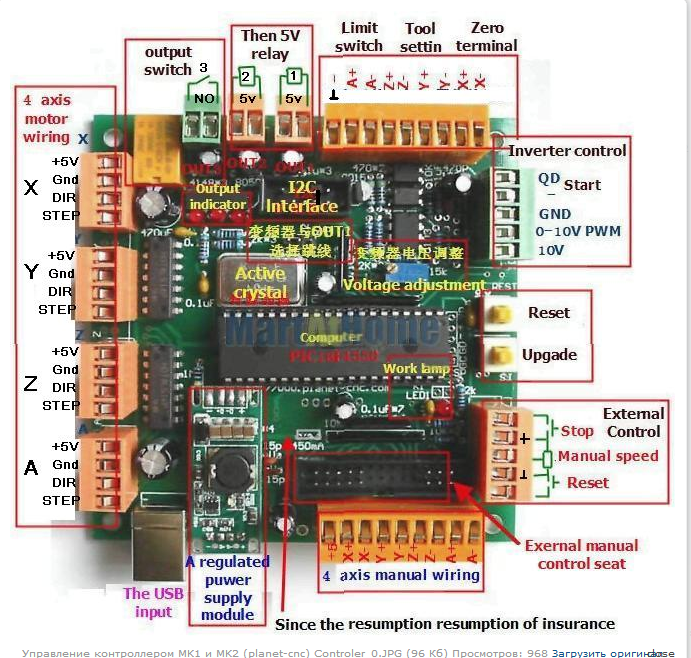

Rendeltem a plazmavágómhoz egy MK1-es usb-s controllert az ebay-en . Nem tudom használja-e valaki plazmavágóhoz mivel úgy rémlik mintha Pali fórumtársunk említette volna itt a fórumon , hogy usb-st nem szabad használni mivel minden zavart összeszed a kábel és az árnyékolás ill. zavarszűrés sem segített rajta . Szóval jó lenne egy-két vélemény , tapasztalat .
Pontosabban erről lenne szó :
Lehet be kell rakni egy fémdobozba laptoposól együtt, akkor nem fogja zavarni annyira.
Fém szekrényben lesz behelyezve a léptető vezérlők mellé + a bemenetek relézve vannak de az ördög nem alszik ezért inkább kérdezek . Inkább az usb kábeltől tartok - már ha igaz amire haloványan emlékszem mint probléma .
kaqkk007
Haverom több mint kb3 évig használta , most nemrég cserélte le uc300 ra , először neki is "eldobálta " a kapcsolatot a gép és a vezérlő a plazma gyújtásakor, de amikor újrahúzta a műhelyben a földelést akkor minden tökéletes lett .
Kösz a választ . Bízom benne , hogy jó lesz mert ugyan a földelésen miatt talán nem térdel majd meg de lehet más hiba bőven . Most jelenleg újravezetékelem a végállás kapcsolók miatt meg persze a relés bemenetek számát is növelni kell .
