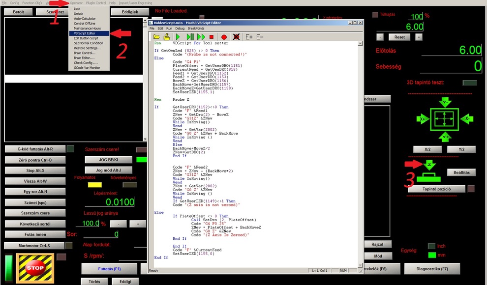

Mach3-ban hol tudom beállítani, hogy mennyit jöjjön felfelé a Z  a fej, miután kapcsolt a lemezt érintve? Van erre makró, vagy esetleg  UCCNC-ben hogy??

Azt nem tudom , de a probe bemenethez vannak skriptek amiben be lehet állítani a visszaemelés mértékét.
Tudtommal ez nincs benne a Mach3 alap Screen-ben
A beállítását ennek az Operator menü alatt a Edit Button Script alatt lehet először kiválasztani aztán az adott gombra rányomva átállítani. (PL szerszám bemérésnél a Z visszaemelés)

Például mint a mellékel képen.
A képen a VB script editor van megjelölve , de a Edit Button Script-et kell választani
