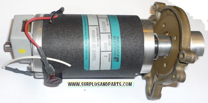

Motorok a Z kivételével Sneci mester E240-es szervós rendszere volt ráépítve. (2 darab + a Z léptető összesen)
Érdekes azokkal az E240-el nem volt probléma.
Az X-et bordás szíj vitte valami autó elektromos kormányszervó áttételével kihajtva egy hosszú tengellyel két oldalra kivezetve.

Mennyibe kerulnek azok az e240es motorok? Hogy hogy nem lepteto motor volt minden tengelyen? Es ha jobb vagy olcsobb a szervo akkor a Z-n miert lepteto van?
Ezt jo tudni, hogy mukodik vele. Nekem van felreteve egy komplett szett, de mintha valahol olvastam volna, hogy nem jo plazmara, ezert meg jobban felretettem. De ezek szerint megis. Majd talan egyszer lesz belole valami.
