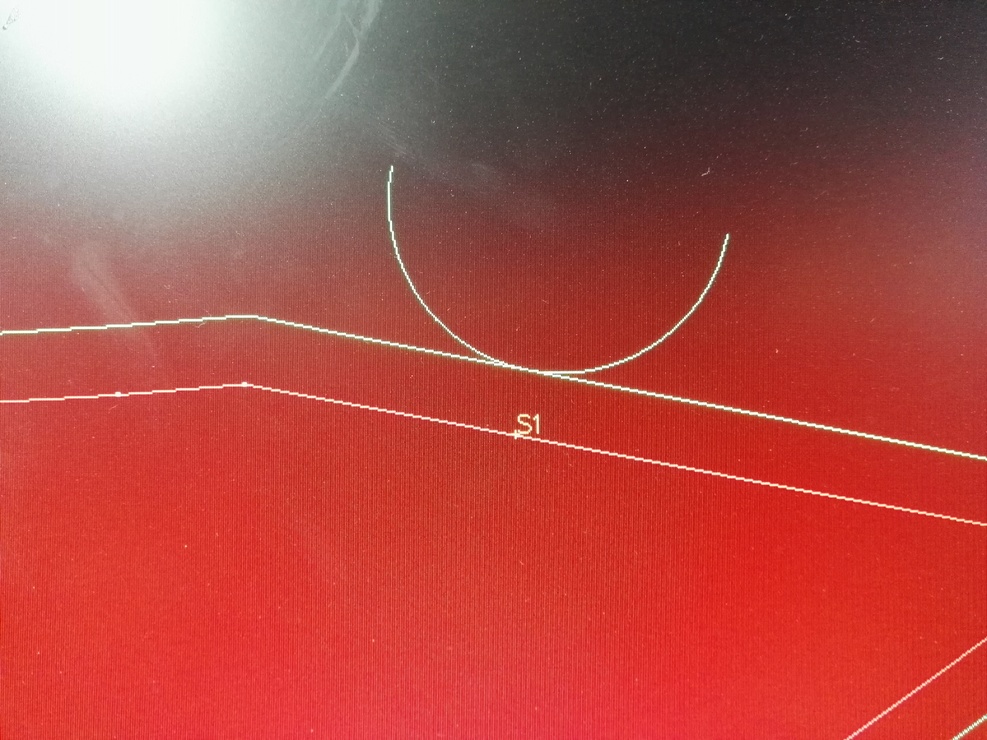

Sheet-Cam használókhoz lenne pár kérdésem.:
mint a képen látható megvan a szerszámpálya, ívesen megy rá a plazma, meg ívben is kellene kijönni a szerszámpályáról.
valamiért először beszúr az ív és szerszámpálya érintőjén utána az ívet vagyis félkört vágja meg, majd utána megállás nélkül elindul a pályán.
normál esetben a félkörív egyik végén kellene indulni, majd ha körbejárta az alkatrészt a másik íven vissza és kijönni a szerszámpályáról.
tehát beszúrást követően a szerszámpályára csatlakozás nem az igazi, amíg a kis íven mozog az ív nagy lyukat olvaszt mire indulna.
 ez az egyik gond.

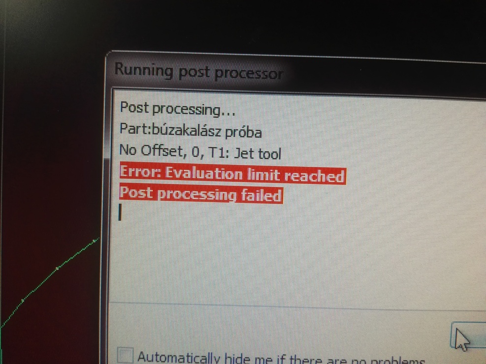

a másik, hogy kaptam egy hibaüzenetet, ezzel kapcsolatban csak az érdekelne, hogy a rossz rajztól van?? vonalláncal rajzoltam körbe egy képet autocad ben így valószínű a rajznál nem oké valami?
+ bónusz: sheet cam es vágások végén a torch off parancsot legutoljára rakja a g kódba, tehát vége a vágásnak 0. 0. pozícióba állás alatt megy az ív, a kivágott alkatrészbe belegravíroz.
miért akar először vissza állni nullára és utána kikapcsolni az ívet???

Gondolom "demo" verziód van, azt jelzi hogy elérted a max. 300 g kód sort, lehet hogy ezért nem jó a ki és befutás, vagy az is lehet hogy demo módban ez a funkció nem működik.
Az utolsó problémádat nem értem, küldj át egy mentést job fájlt ránézek mit fabrikálsz. (egyébként pont az a lényeg hogy minden  lemez vastagsághoz csinálsz egy jól beállított job fájlt, és abban csak a rajzot cserélgeted....)
Legalább most már tudom, mi az a job file.
Tehát a beállításokat tartalmaz, mint egy sablon, de változtatható egy rajz alapján és ebből lehet majd a txt-t vagy tap-ot csinálni. OK
