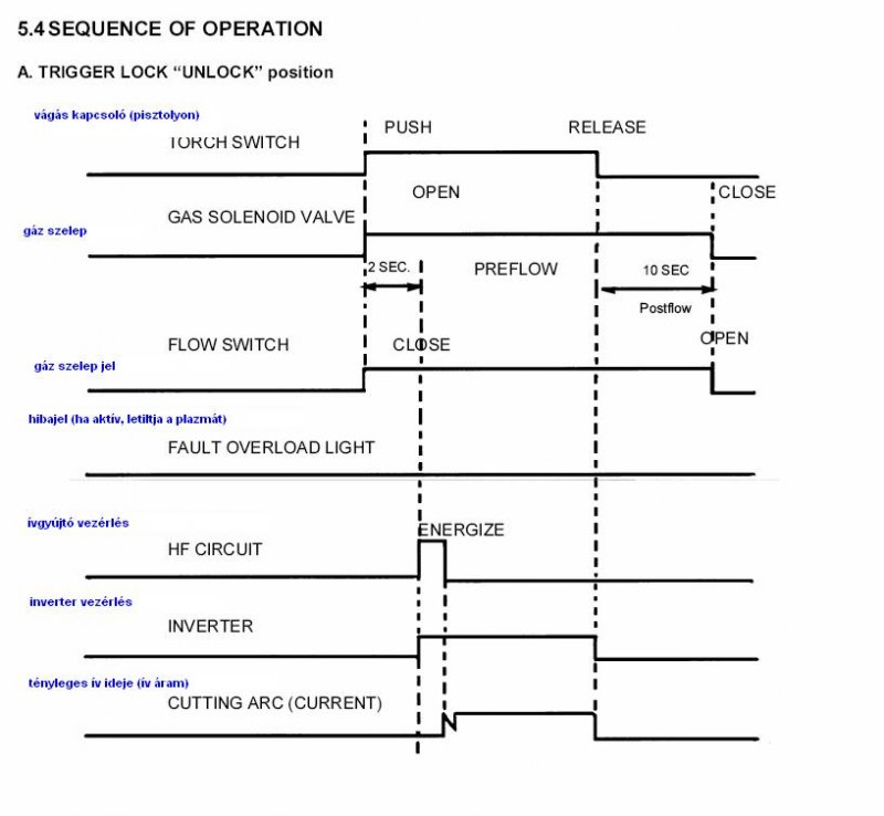

- Tehát ott tartunk hogy a pilot áramra relatív könnyen rá lehet a HF gyújtást építeni. (Találkoztam olyan géppel amire utólag tették rá). Viszont hogyan van az megoldva hogy a fő ív bekapcsolásakor kikapcsoljon a HF illetve ha a főív megszakad átmenetileg akkor megint működjön a HF.

Most hirtelen nem tudok válaszolni az utolsó kérdésedre mert van egy alap programja a gépnek és valószínű az általad is említett ívőr ennek kijátszásával működik ugyanis a van olyan gép ami kikapcsolás után bizonyos ideig ( míg tart az "után fúvás" a vágófej hűtése okán ) nem engedélyezi az újra indítást .  Házilagosan saját HF-es gyújtó ráépítése esetén  könnyebb lenne a megoldás mert a testkábelre helyezett áramérzékelővel vagy régebben pár menetű tekercsben vagy a becsatoló tekercshez helyezett reed relével  meg lehet oldani az újraindítást .

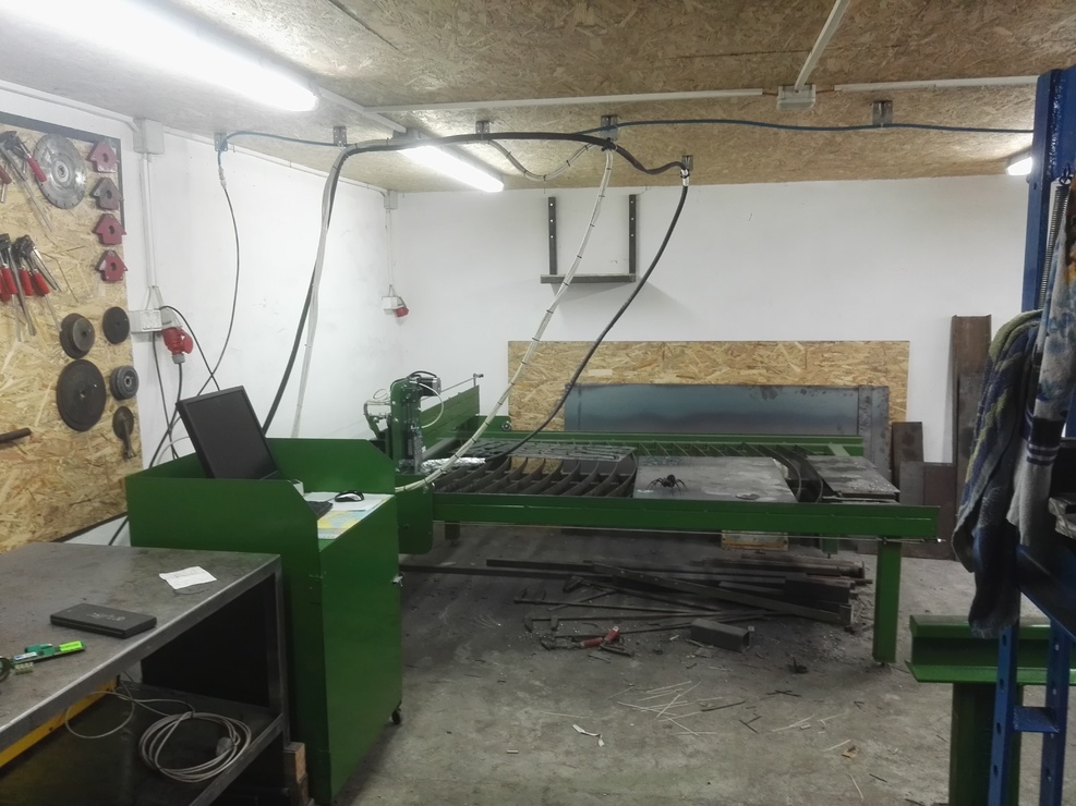

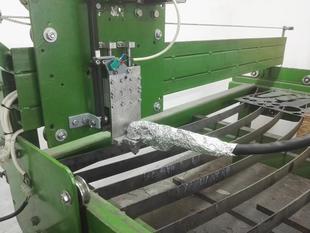

Régebbi hozzászólásban írtam nektek, hogy kínlódok a magas frekvenciás zajjal stb nem megy a plazma cnc-m
lehetőségem adódott (és utánajártam jobban)

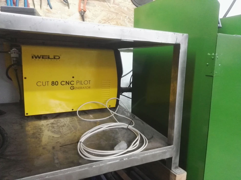

kipróbálni egy IWELD CUT 80 CNC PILOT gépet.

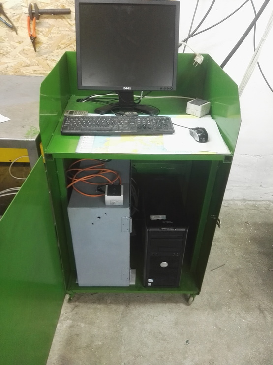

az elektronikám teljesen gagyi semmi zajvédelem, sima kábelek...
és kíválóan ment minden az iweld géppel. előtte a számítógép megbolondult, béke poraira :) de az iweld nél semmi gond nem adódott, így hát lecseréltem a plazmát egy olyanra azóta nem kell bajlódnom a zajjal.
de azért fémházba tettem mindent és zjavédő leválasztó trafó, meg pár ferritgyűrűt tettem be biztos ami biztos.
MACH 3 és LAzy cam et használok, de megakadtam, mivel nem értek eléggé hozzá nem jövök rá, hogyan kell/lehet beállítani az "automatikus anyagvastagság mérést" Floating head
ki van építva a z-n a mikrokapcsoló, csak éppen nem tudom hogyan kell ezt belőni. Post processorba kell vlamit variálni  addig stimm, ha valaki tudna nekem ezzel kapcsolatban infót útmutatást adni nagyon megköszönném.

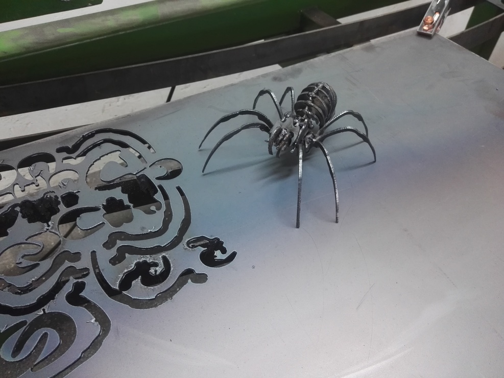

fogok feltenni képet a gépről, pontossággal felülettel meg vagyok elégedve, 2-3 tizeden belül vágtam 2mm es lemezt 3300mm/perc el, 55 amperon 5,5 bár nyomással ez teljesen jó nekem, de mivel nincs thc és nem is szeretnék, jó lenne ha "koppintana egyet a fej minden vágás előtt.. és ne kelljen mindig lazy cam ban beírkálni hogy pl.: z -80 a cut height nál ,hogy lemenjen és ott vág csak.
