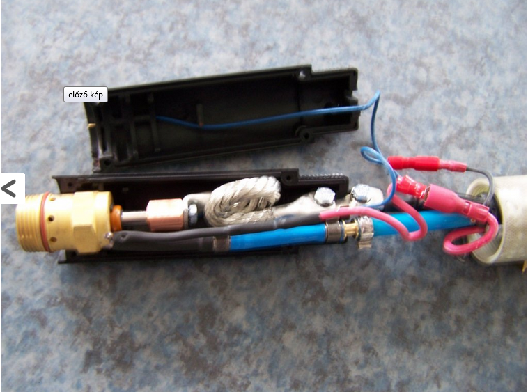

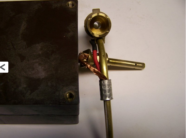

Én például ezért "kardoskodok"  a jó minőségű levegő mellett a plazmavágóknál mivel kihat a működésre . A liftesnél a dugattyú gumigyűrű szokott működési zavarokat okozni .Ahhoz pedig szét kell szedned a fejet és ellenőrizni kézzel a működését ill. a tömítő gyűrű állapotát , készítettem fényképet régebben hasonló működésű fejekről szétszedett állapotban - ezekben a gumigyűrűt cserélni kellett .

A levegő nyomás hatására indul el hátrafelé az elektróda - tulajdonképpen mint az MMA hegesztésnél ívet húz a sapkára kötött testről csak nagy teljesítményű ellenállásnak kell lenni a pilot körben és akkor mindig biztos a gyújtás . Készítettem anno képeket a fejről de már sokat töröltem - ezt az egyet találtam .
