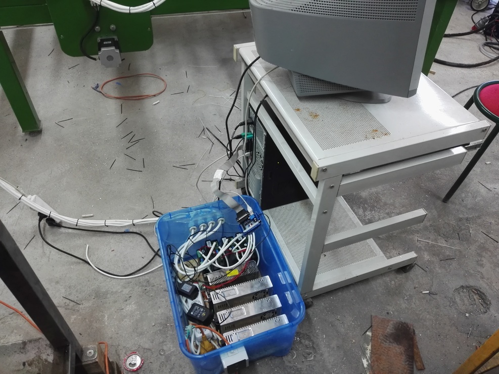

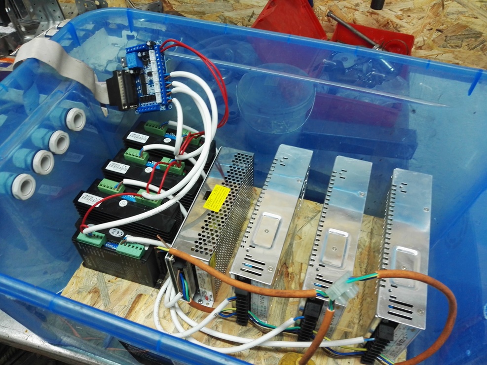

cnc plazmavágó építésben jártas emberek véleményét szeretném kikérni.
adott egy Stahlwerk cut 60 pilot plazmavágó,
egy  pc (párhuzamos portal )
illesztő kártya
tb 6600 as léptető motor meghajtó nema 34 es léptetőmotorok
a pc ház, a palzmavágó asztal váz és a plazmavágó gép is külön le lett földelve, földbe ütött betonvasra, a pc a "rendes" földre.
próbáltam lemezekkel eltakarni a pc-t és vezérlő dobozt, hol működött egy darabig hol nem.
THC-t egyenlőre nem tervezek, mechanikusan lesz megoldva amint hiba nélkül tud üzemelni a rendszer.
hobby szinten foglalkozom ezzel, többé kevésbé jártas vagyok: gépi forgácsolás (van egy e400/1500 eszergám és egy strigon maróm) acél alu rozsdamenes hegesztés , motorfelújítás és egy kis villamosság.
a problémám:[#csodalk]
a pisztoly begyújtásakor keletkező "zaj" megbolondítja a pc-t kikapcs vagy ujraindulás. + ívgyújtáskor a léptető motorok is mocorognak.
találkozott már valaki hasonlóval, és milyen megoldások jöhetnek szóba ami olcsó egyszerű, zajszűrés földelés stb. ötlet bármi.

Nulladik teszt: Húzd le az lpt port csatlakozót, és így gyújtogassad párszor mauálisan a plazmát. Ekkor is lefagy a géped?

Szia!Nagy fába vágtad a fejszét!Én is egy ilyen kínai fosba bíztam de sajnos nekem nem sikerült pedig több hónapig szenvedtem (tünk) vele.Csak azt tudom mondani hogy gondold meg hogy megéri-e a fáradságot és a sok mérgelődést!
Üdv Csaba!
En jartas nem vagyok, de nehany szakival beszelgettem mostanaban ezzel kapcsolatban, tobb kevesebb sikerrel. :)
Zavarszures, arnyekolas mindenhol fontos, ahol lehet.
Mondjuk szamomra a legkezenfekvobb zavarszuressel meg nem nagyon talalkoztam, a leheto legkevesebbet bevinni belole a rendszerbe.
Kulon alkatreszkent tervezem a robotot es a targyasztalt. A pisztolyt szigetelo anyaggal rogzitenem es kapna egy fem harisnyat is a munkakabel. Valamennyi zajt biztosan igy is osszeszedne, de azzal mar talan lehet mit kezdeni.
wc6vm48ib
Nekem adott volt ez a gép egyéb kézi lakatosmunkáknál kiválo, árba sem volt vészes. Nincsenek komoly igényeim csak az hogy működjön a rendszer. Sajna ha szét van kapcsolva a pc a vezérlőtől úgy is előfordult hogy lelőtte a pc-t. Ez van házi praktikákkal azért még kínlódom vele, hátha. Acéllemezböl a pc és cnc vezérlés valamint a plazma gép is kap dobozt, földbe vezetett földelést meg amit lehet. Fémháló bevonat meg minden amint lesz több időm. Volt mikor semmi jelét sem.mutatta a rendszer az interferenciának a pc töl 1,5 m re gyújtogattam a pisztolyt és ment, stabilan . Áttoltam kicsit odébb mert útban volt ott meg elsöre k.o.

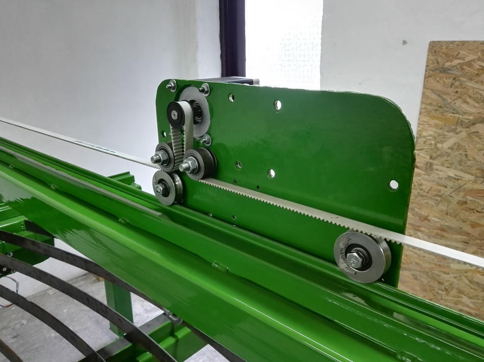

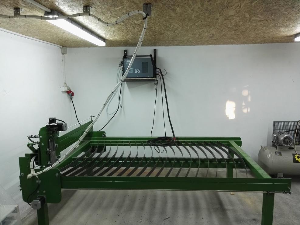

Itt egy kép pofon egyszerü az egész fogas szíj, kapugörgökön. Z tengely 16 os menetes szár , ez majd ha megy akkor le lesz cserélve precízebbre , visszaállási pontosság indikátor óra szerint 0,15 mm en.belül, ha jo feszes a szíj. Mivel számítottam.rá ,hogy lehetnek.nehézségek nem akartam mindenböl egyböl a legextrább megoldást a fabados bőven jó kisérletezni tanulni .[#vigyor3]
wc6vm48ib
Még néhány illisztráció:
Tudom nem.tökéletes de sokat kell tanulnom és nagyon érdekel a téma, ezt vegyétek figyelembe viszont a kritikát szívesen fogadom abból lehet tanulni.

Szerintem azt a szekrényt cseréld ki fémre.
Gyati
