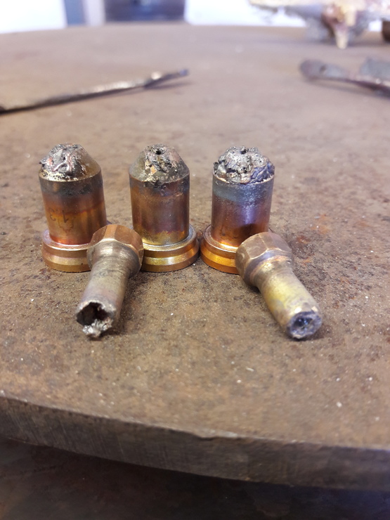

Segítségeteket szeretném kérni. Van egy Weld 80 pilot gyújtású plazmavágóm, ami a képen látható elváltozásokat produkálja. Különböző vastagságú, minőségű anyagokat vágok szabadkézzel. Gyakorlatom semmi és leírást se találok, hogy mit hová állítsak. Csak alkalomszerűen használom flex és lángvágó helyett.

Szia . Távtartót használsz ? Hogyan használod a pisztolyt vágás indításkor és vágás közben ? Talán jobb lenne a vágásról és használatról egy kis video .

Hát, a képeken látható jelenséget akár több dolog külön vagy együttes hatása is produkálhatja. A plazmavágásnál megközelítőleg az általánosan ideális paramétereket célszerű szorgalmazni vagy megközelítőleg azzal használni.
A fúvókára feltapadó olvadékot az is okozhatja ha a vágandó anyaghoz hozzáérinted a fúvókat és amíg át nem fújja az anyagot, addig visszafelé, a pisztoly irányába távozik az olvadék. Fújj rá szilikon olajat, könnyebben eltávolítható róla a szennyeződés és bekezdéshez vagy fúrj elő vagy kezdj az anyag szélénél a vágást, ha lehet használj távtartó görgőt. Megoldás lehet az is hogy bekezdésnél oldalirányba tartod a pisztolyt amíg átfújod az anyagot majd visszaállsz közel merőlegesre. Így oldal irányba távozik az olvadék.
Másik megoldás, hogy az anyag átfújását nagy árammal, a vágást a munkaponti ideálisabb árammal végzed.
A levegőnyomást 4-4,5 bar körülire állítsd, így az olvadékkihordás hatékonyabb. Persze bizonyos esetekben lehet alább vagy felé is emelni a levegőnyomást de ezt inkább csak akkor ha már több a tapasztalatod.
Ha túl alacsony a levegőnyomás, kielégítetlen a fúvóka és az elektróda hűtése, ez idő előtti meghibásodást eredményez.
De a megfelelő áramerősséget is tudni kell beállítani az anyaghoz. A túl magas áram is kopóalkatrész idő előtti cseréjét eredményezheti.
A pilot funkció inkább a stabilabb gyújtáshoz kell, önállóan testelés nélkül nem érdemes vágást végezni, mert az energia nagy részét a pisztoly fúvókája és elektródája közt vinné el. Ez megint csak bajt eredményezne.

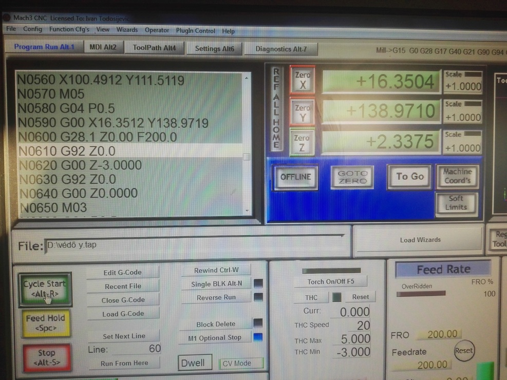

 g 28.1 es paranccsal minden vágás előtt koppint egyet a z tengely, felveszi a z referencia pontot.
 de át kellett állítanom a z tengely forgásirányát, mert alapesetben pozitív irányba kereste a z referenciát...
így viszont működik a dolog, koppint, - előjellel beírtam a kapcsoló holtjátékát rászámolva a vágási magasságot, de amikor a két vágás közti Z gyors menetet beállítom sheet cam ben a job options ban oda ugyebár csak + értéket lehet beírni... a magasságra
pl.: beírom hogy +30 a z magasság a gyors menet közben de ezt ekkor már ugyan pozitív előjellel de LEFELÉ mozog a z tengely beleütközik a lemezbe...a referencia pont felvétel után.
 szóval valamiért a gyors menet lefelé akar menni, fölfelé ahogyan kellene nem.

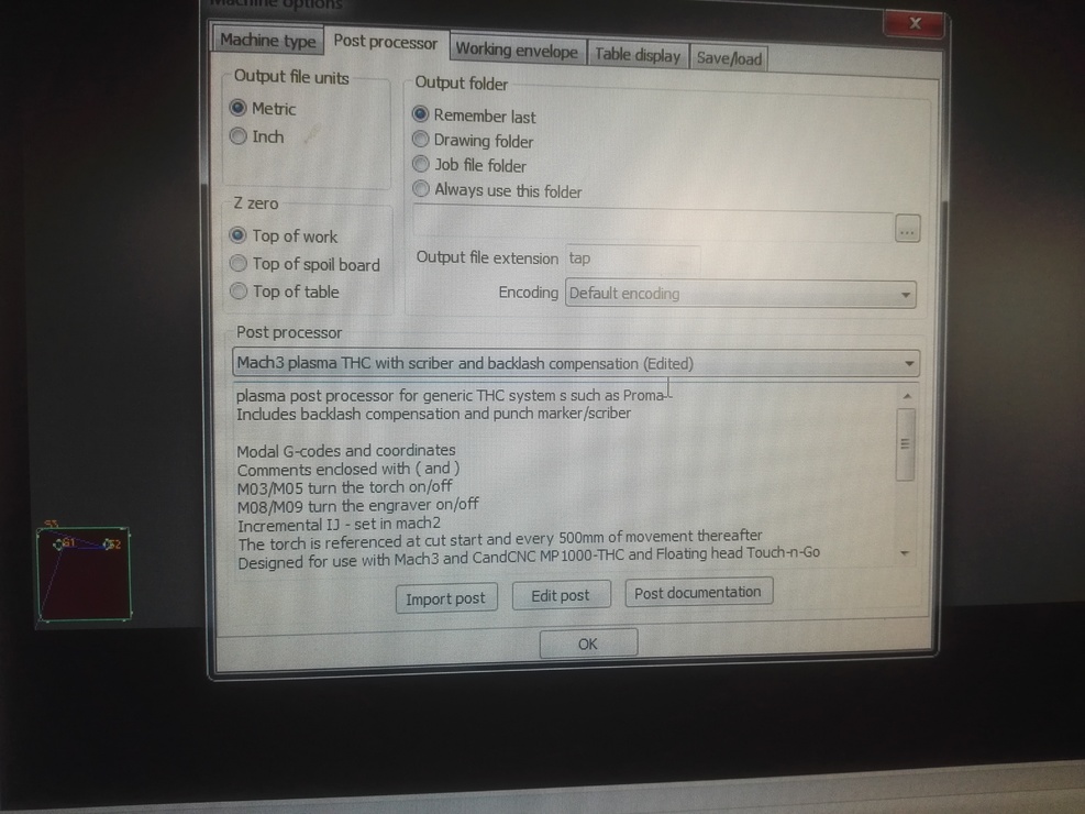

 a képen látható , hogy melyik Post processort használom, de abban nincs lehetőség a z gyorsjárati magasságot beállítani.

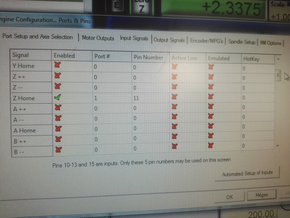

Ez nem hiba, a Z referenciapont alap esetben fent van mindig !
Állítsad át, hogy lent keresse a refpontot, de ez különböző lemezvastagságoknál okozni fog némi IBM-et !
Ha csak nem a Z tengelyen mozgó részén van a refkapcsoló mint egy tapintó.
De ez szintén előbb utóbb IBM lesz.
A megoldókulcs: Config / Home Limits alatt !
