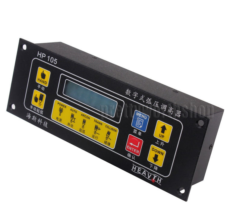

Az Arduinos THC-vel probalkozott mar valaki?
Ha nem akkor milyet erdemes nezni? Talaltam egy lengyel verziot ami szimpatikus, csak mielott kiadnam a 200eurot korbe kerdezek.

Valakinek van tapasztalata erről a kínai THC-ről, vagy maradjak inkább a otthon kapható THC-nél?

Ettol olcsobban van europai. En egy lengyel verziot neztem. Ha kell, majd linkelem az ebayes linket.

Igen, ezt. Csak ebayen lattam azt hiszem. A STEP/DIR-es verziot, 200 ajroert.
Bar en lehet futok 1-2 kort az AArduinoval.
