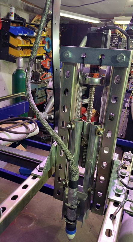

Ismerős épített plazma gépet.
Még a jóféle léptetőmotor vezérlő is megőrült. (Leadshine)
Nem egyszerű több kW rádiófrekvenciás zavart jól leárnyékolni.
De szerintem a kezdeteknél kéne megragadni a problémát és árnyékolt munkakábelt csinálni.
