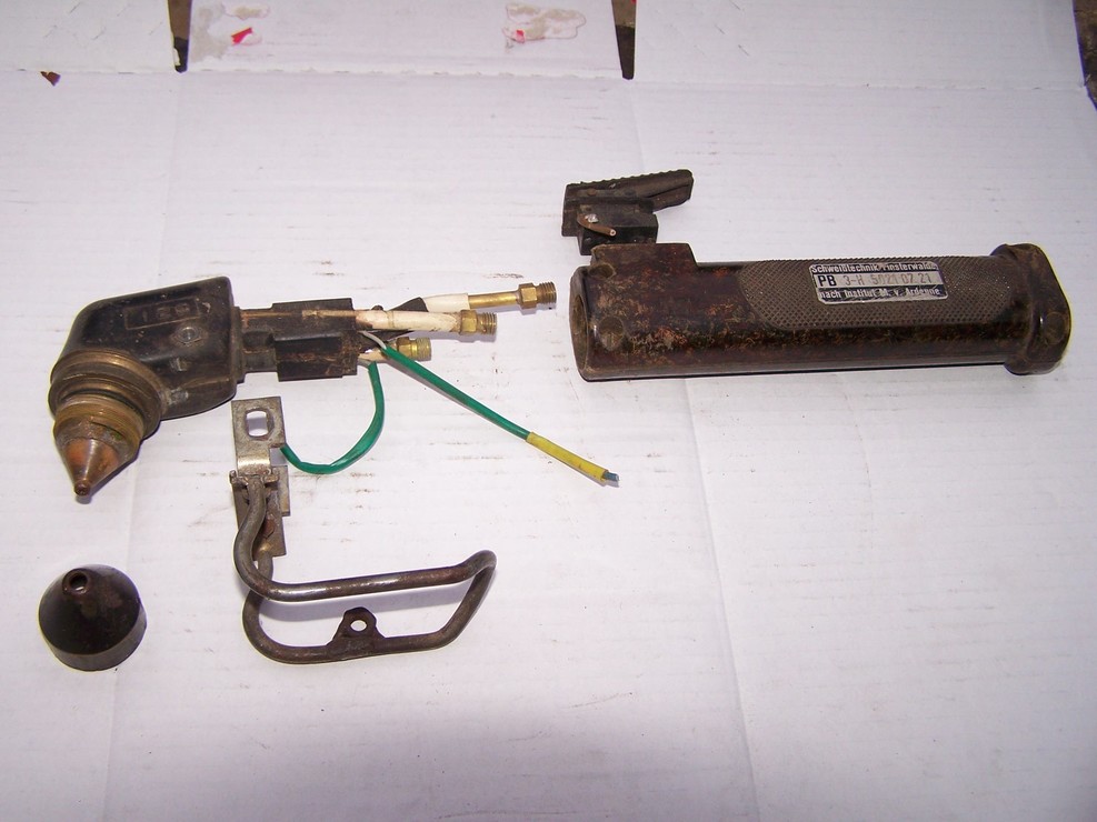

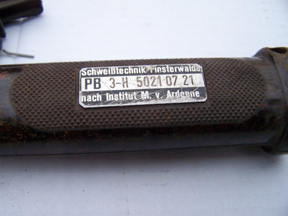

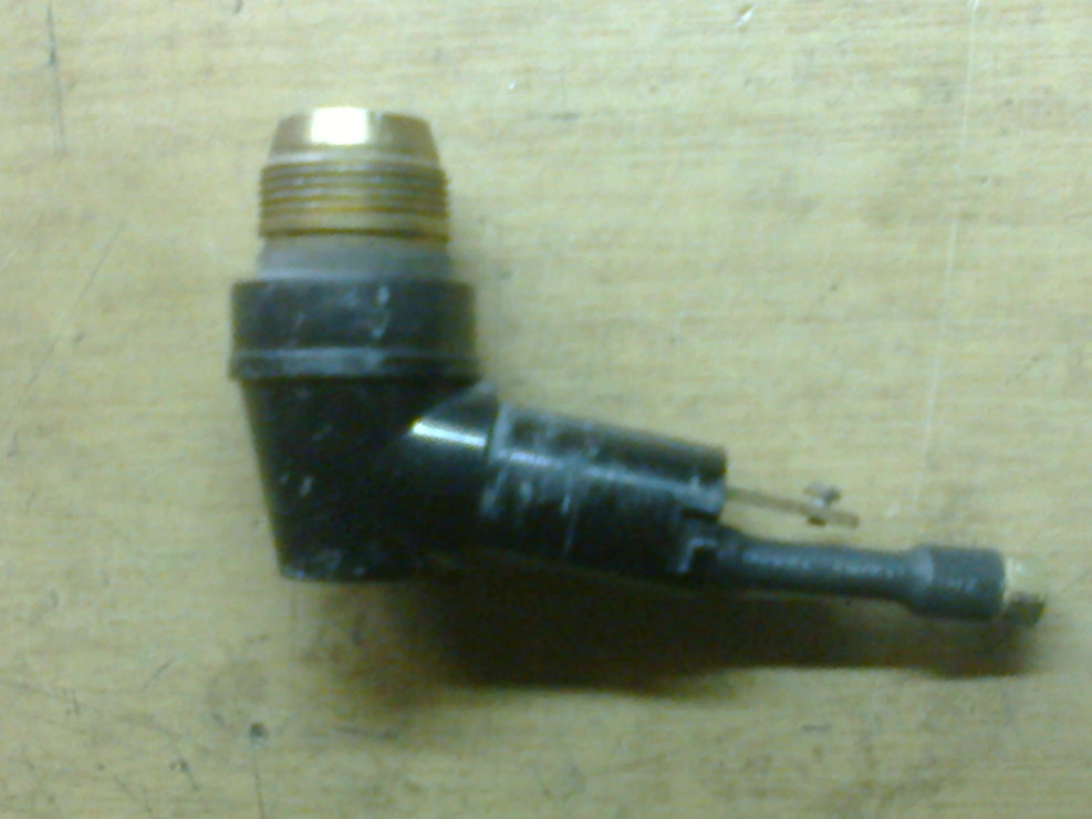

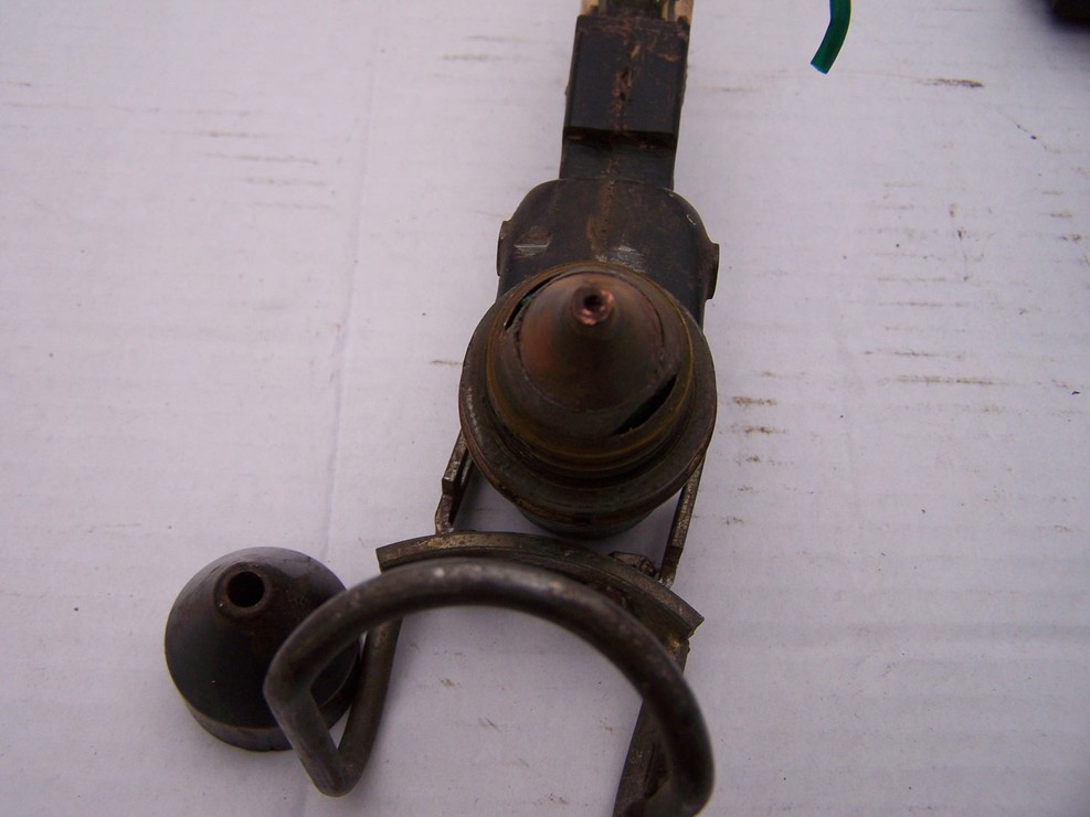

A képen látható plazmavágófej típusát megtudná valaki mondani? A hiányzó alkatrészek beszerzési lehetőségét szeretném megtudni. Ha valaki ráismer,  alkatrésze is van és eladná az jelezze.
Sok sok butaság van a levegőbe.
alapevtő hibákon csusznak el az emnerek.
