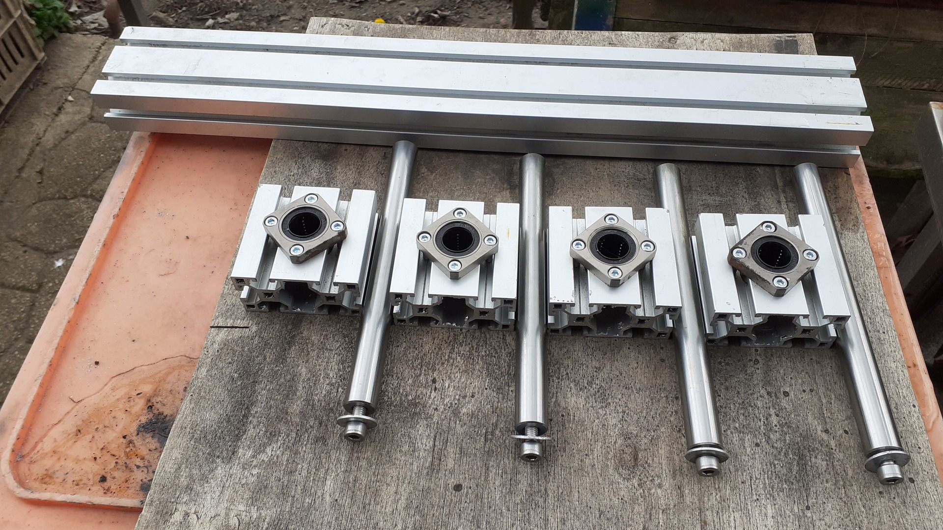

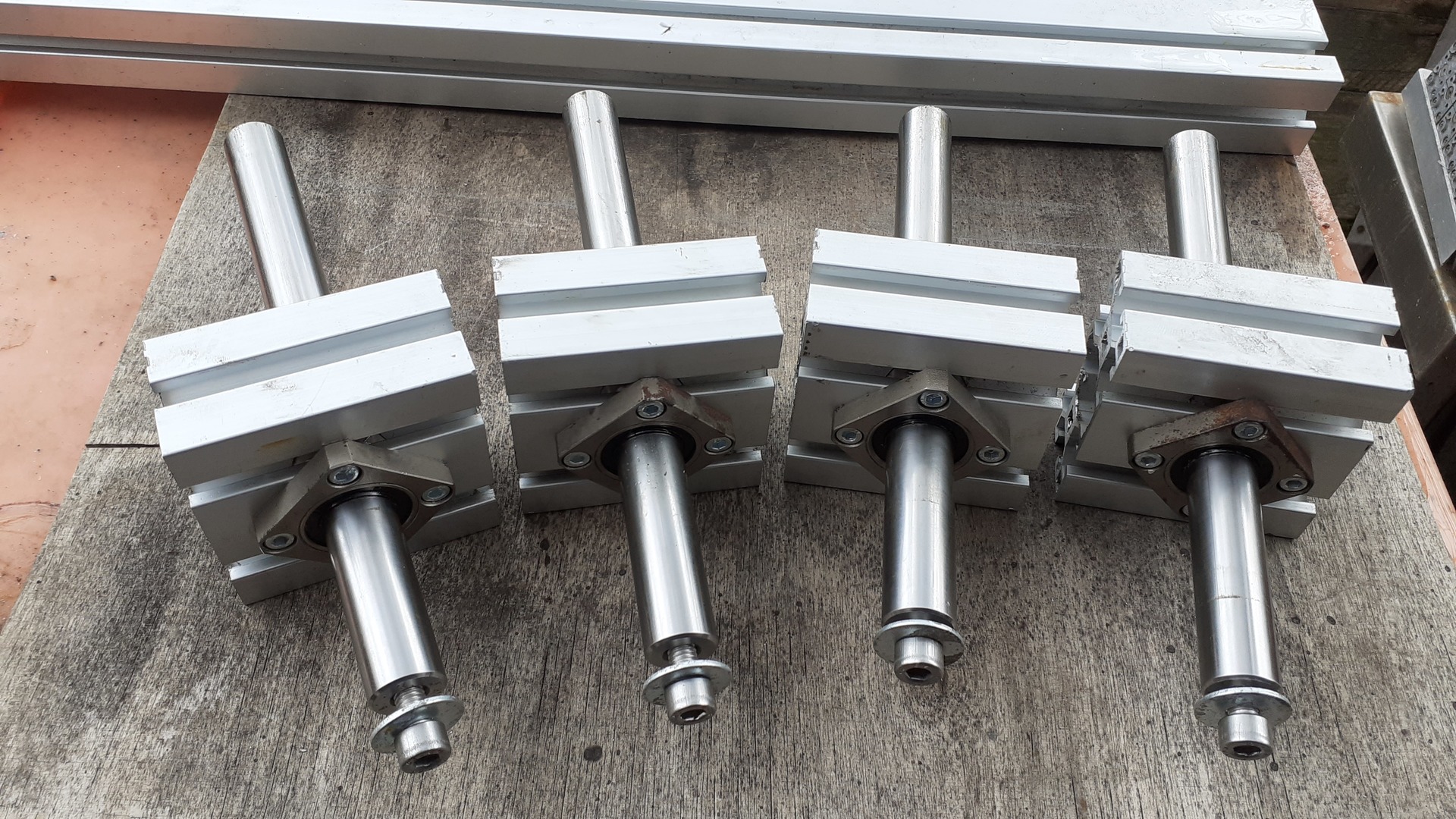

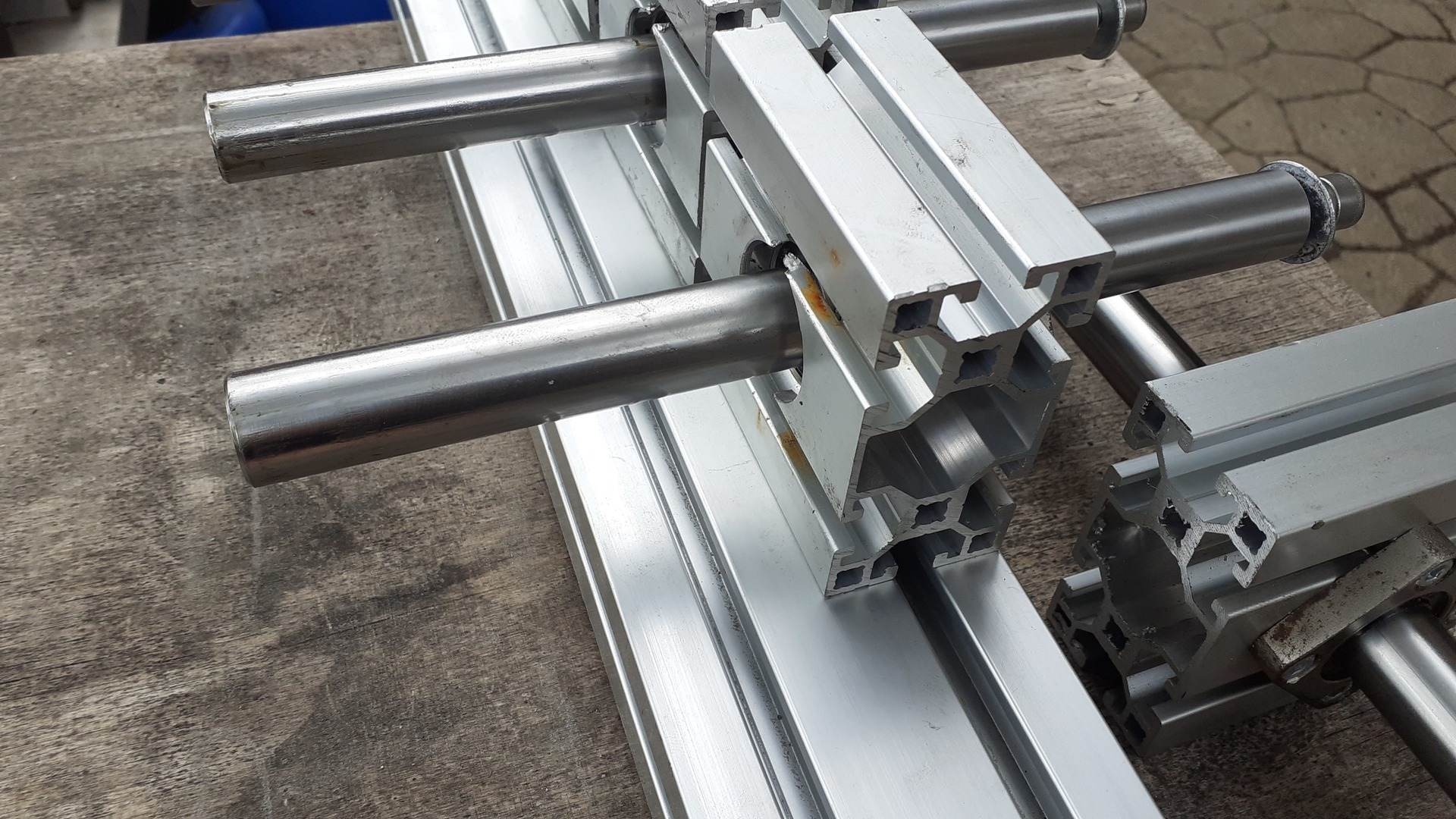

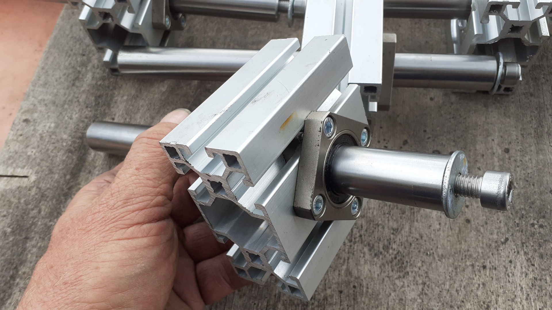

Egy mostanában épülő CO-2 lézergép asztalemelés vezető csúszkái.
20-as golyós lineárok, 80x40-es aluprofilból darabolt tartókba beültetve.
A hasznos asztalmozgás, ~180 mm lesz.

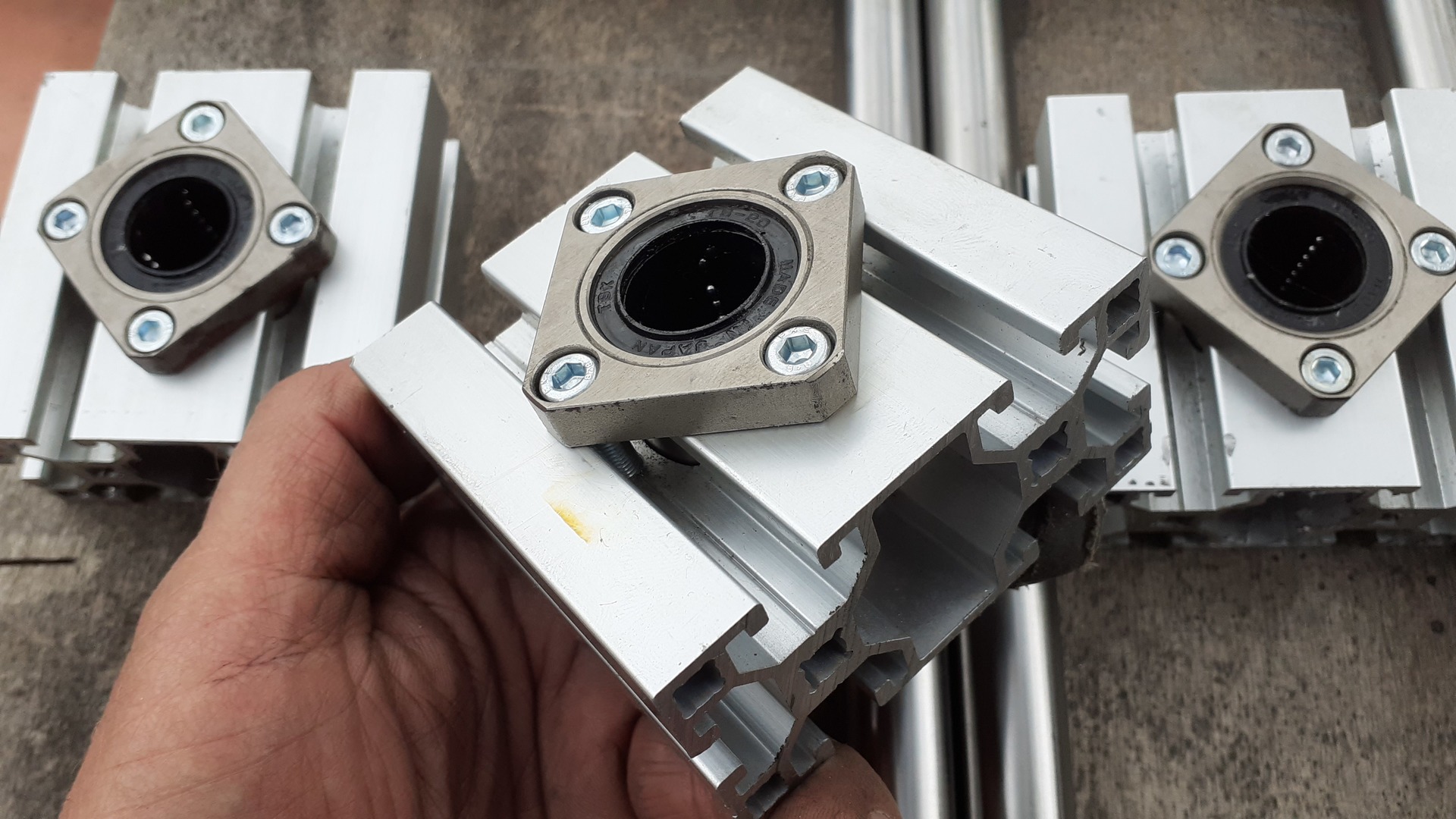

Mekkora méretű lesz az asztal? Ha nem titok.
És mivel fúródott a nagy lyuk, az alumíniumba?
Természetesen, nem titok. [#kacsint]
Az elképzelés szerint, ~1500x1000 mm lesz a hasznos munkatér.
Valahogy így adják ki a meglevő aluprofilok a méreteket.
A nagy lyuk négypofás tokmányban fúródott esztergán 30-as fúróval, majd a méretezés már lyukkéssel 32 mm-re.
Az aluprofilt flex-el, aluhoz való 1 mm-es lappal daraboltam, majd azt is esztergán oldalaztam "méretre".

Hogy nem gyűrte össze azt a vékony anyagot? Koronafúró volt?
Koronafúró...
Most hogy mondod, lehetett volna az is de...eszembe se jutott. [#nemtudom]
Valahogy, természetes volt hogy...
Mezei 30-as kúpos végű csigafúró, szegnyeregből.
Találomra, valami vékonnyal -talán nyolcas- előfúrva.
