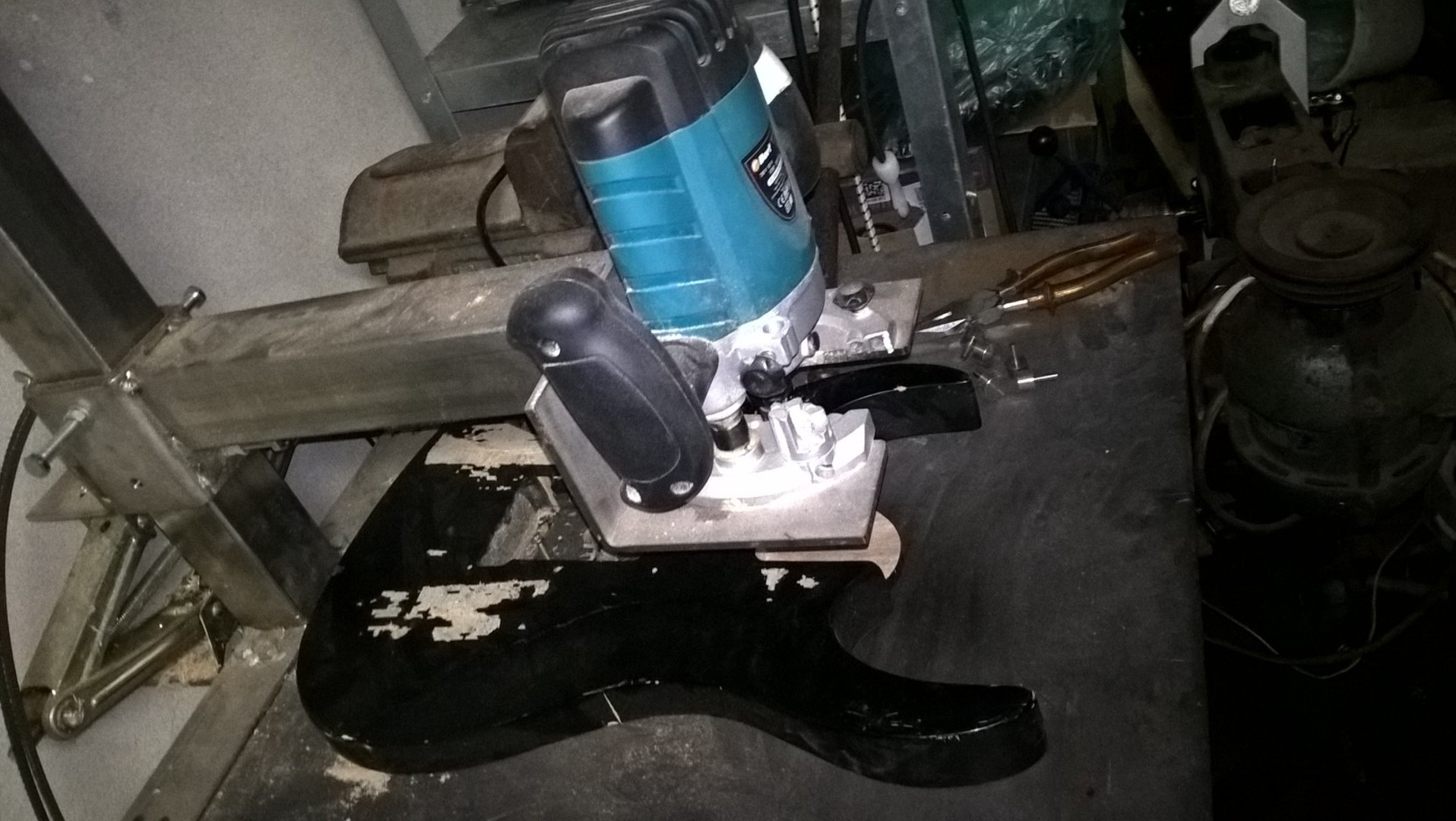

Mivel régen csücsül ez az oldal, az Adok-Veszekből, hoztam egy ötletet.
[#8222@Pool] fórumtárs hirdetéséből való, remélem nem neheztel meg érte.
Kézi megmunkáló gép tartóoszlopa, egy kinyúló merőleges konzollal szokásos.
De hátul egy paralelogrammás-orsós autóemelővel mozgatható a kinyúló kar. Az orsó éppen kézre áll, könnyen elvégezhető a függőleges szerszámbeállítás.
Csak a gitártest miatt: ezzel a Zsiguli emelővel szerintem csak emelni lehet érdemben, süllyeszteni macerás a mechanikai zsenialitás miatt!
Egy előre beállított magasság eléréséhez kitűnő, mert lehet tolni az előfeszített mechanikát, aztán ebben a síkban felsőmarórni! ha nem tévedek?!
TROMF22
Én úgy látom, hogy ez nem egy fúrás jellegű mozgást igénylő feladat, (nem előtolást produkál a mechanizmus).
Szinteket állít be, fel-le, majd a négyszöghüvely két oldalán lévő csavarokkal, a kívánt pozícióban rögzíti.
Erre kiváló és ötletes.

Az nem zsiguli emelő .
Az orosz ilyet nem követett el ,abban az időben legalábbis .
Az egy hamisítatlan nyugati típusú emelő , a dácsia persze ezt majmolta már akkor is .
No csak hogy a fiatalok is tudják :)
A többibe nem szólnék bele , érdekes ugyan , de ez nekem nagyon , hobbysta .
Most nem mindha nem kurvultam volna el én is az idők folyamán ,de ha lehet adjunk magunkra :)
Persze a zártszelvény váz az már emlékeztethet a zsiga emelő megoldására , de az a trapézemelő .........
