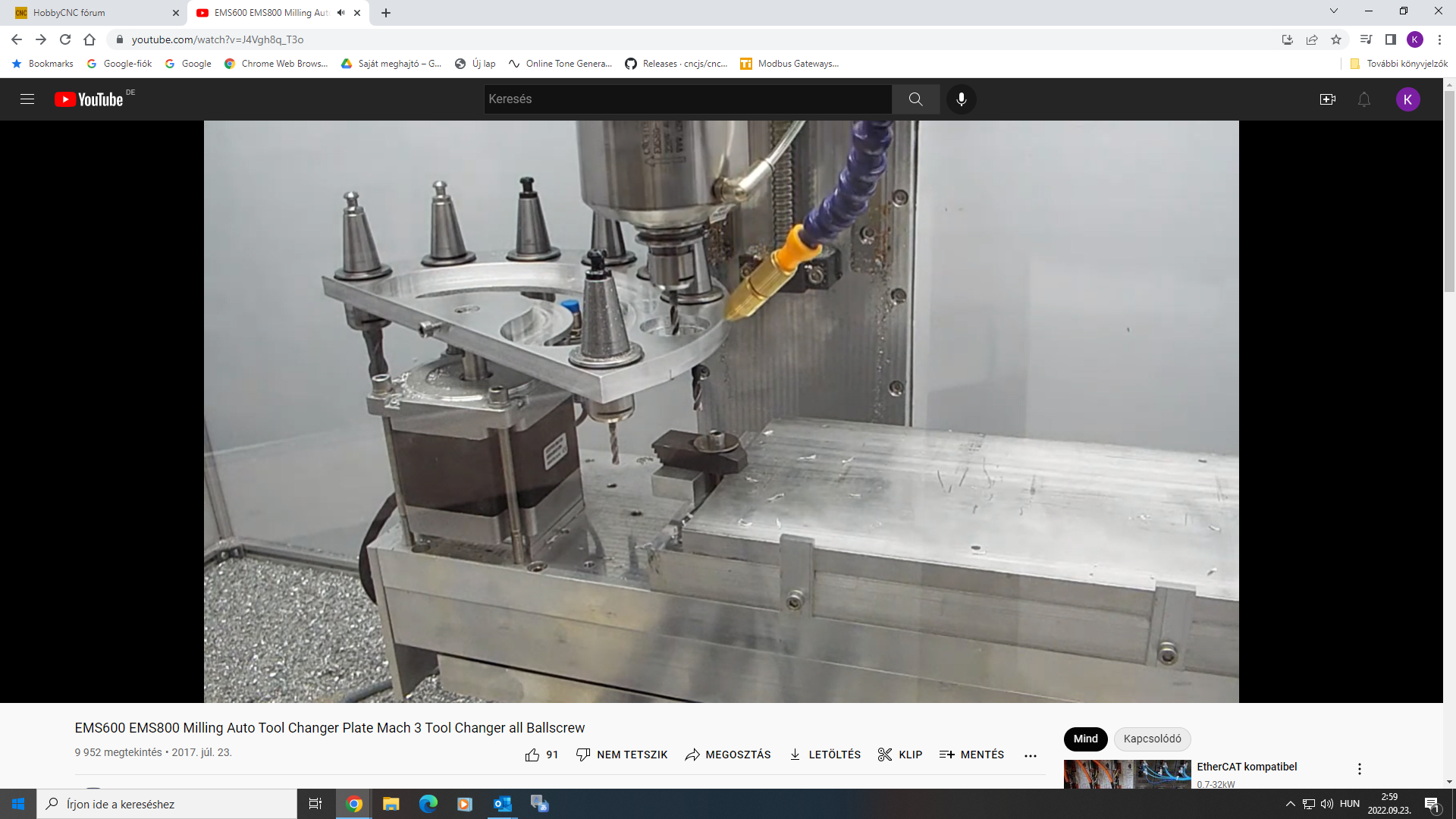

Ez egy super szerszámcserélő mechanika 3 percnél.https://www.youtube.com/watch?v=J4Vgh8q_T3o
Sok hasznos mozgástér elvész az X-ből, no meg a forgácstól sincs védve.
Az ötlet kiváló, a kivitelezés hagyott bőven kihívást.
Karácsony Sándor
Persze,ha már felteszek egy cserélős föorsót akkor a pozíció ellenőrzést is megoldom pl.az induktív szenzorral vagy nem a motor csapágyát terhelem stb.De 5 db csavarral meg tartóval megoldva hobbyügyes.(csak megvédtem kicsit magam  miért tetszett meg).

A HORN felfedete a spanyolviaszt gyalulást.
Karácsony Sándor
Tényleg visszalépésnek tűnik.De a forgácsvédelem a csúszkáló ablakokkal az jó!!
Én fordítva (a szerszám felé szűkülve) oldottam volna meg az ablakot. Mert így ami nekirepül forgács, hűtőfolyadék, az megül a két ablak találkozásánál. Ha fordítva lennének az ablakok akkor meg simán leesne/folyna mint tetőcserépen a víz.
Nyilván átgondolta ezt párszor a tervezője, akkor a csúszófelületek (horony?) lettek volna kívűl és telik meg szutyokkal.

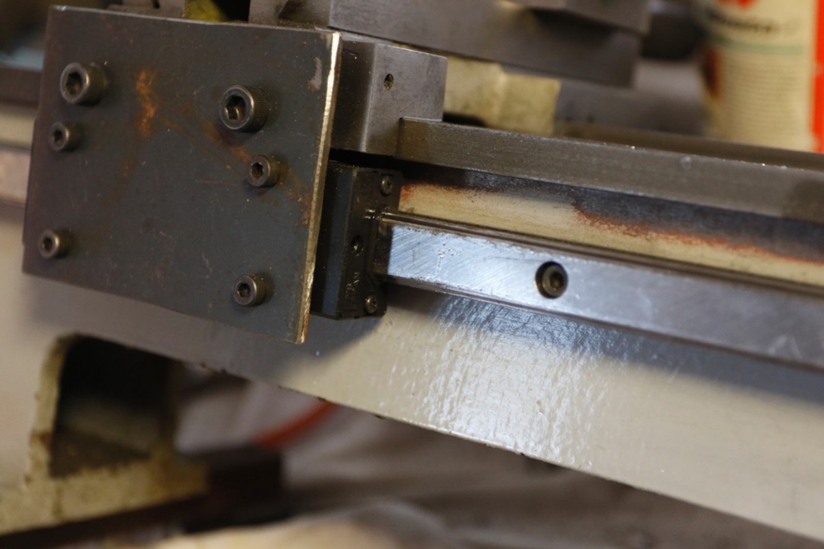

Az Emko kis esztergám hossz szánja át lett alakítva. Korábban nem tudtam kottyanás mentesen beállítani. Vagy szorult vagy vagy kottyant. A megoldás a lineáris sín két kocsival. most kottyanás mentes és könnyen fut. Lehet, hogy a sínnek nem ez az ideális terhelése, fogja bírni.
Ha a csúszó megvezetést most lazára hagytad, az a lineár kocsikat tartó 4-5mm-es lemez rugalmas annyira, hogy nagyobb előtoló erő esetén "lengeni" fog a keresztszán.
Ilyenkor van az, hogy az éles kés beleharap az anyagba, egy csattanással kiszakítva a forgácsot. (akár műanyag, réz stb. esetén) (Ez történik kisgépeknél laza késszán esetén is)
De ne így legyen :)
Miért nem lehetett beállítani a csúszó megvezetés ékléceit? Annyira kopott az ágy, hogy tokmánynál laza volt, szegnyereg felé megszorult?
7ribea2ss
Nagyon primitíven oldották meg egy lapos, talán acél lemez és öt csavarral lehetett beállítani.Semmi tükrös felület, a hogy kijött  marógépből.
