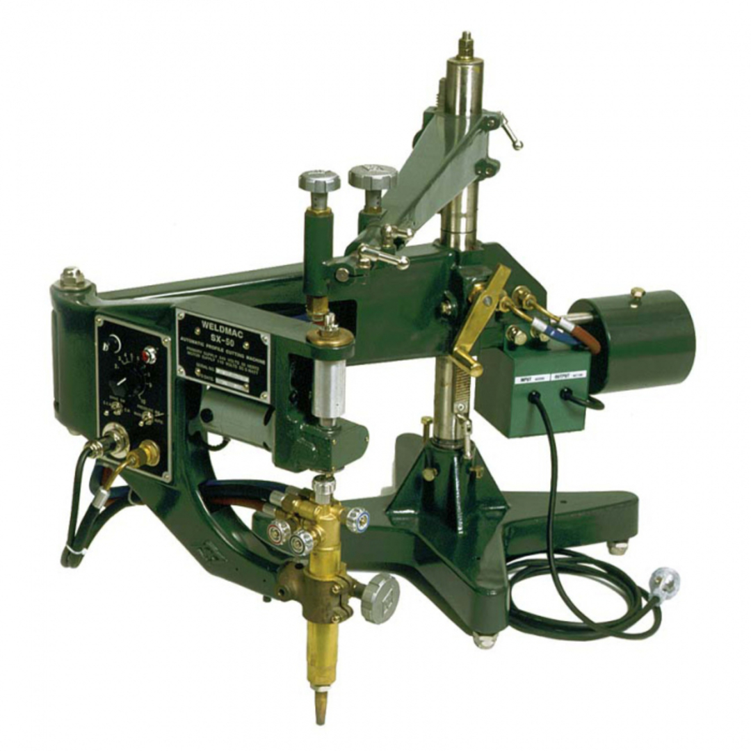

Ügyes szerkezet...
onagy
Weldmac TX-55 talán. Van egy a közelemben, láttam vágni, ravasz kis jószág.
O.
Mi "tapasztja" a meghajtó görgőt a sablonhoz? Mágnes? A videón elég vékonynak tűnt a sablon ahhoz, hogy egy mágnes kellő erővel tudja az egész kart nekiszorítani.
Utána néztem, tényleg mágnes. És ami külön tetszik, egy "mezei" 555-ös IC a legbonyolultabb elektronika benne. :)

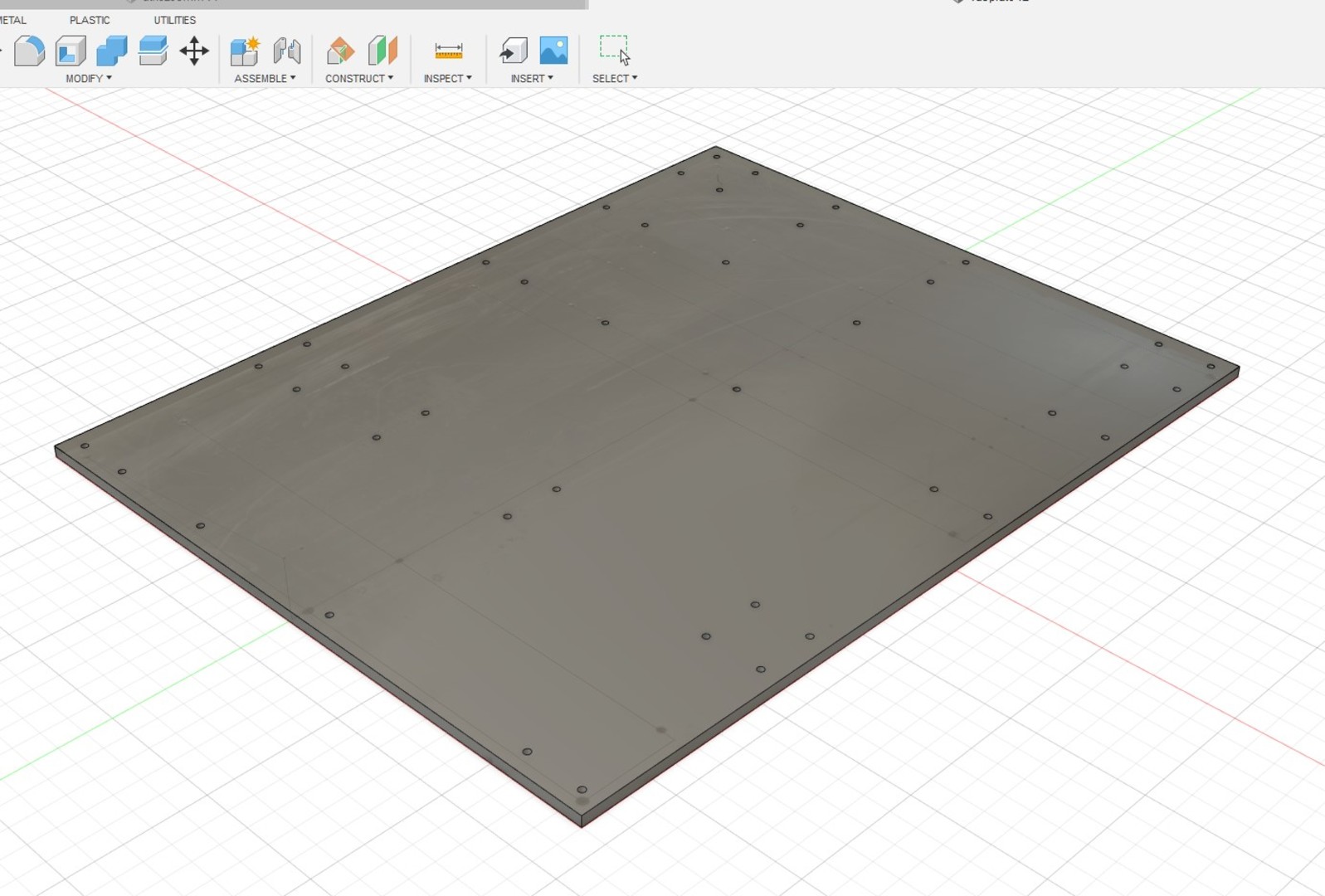

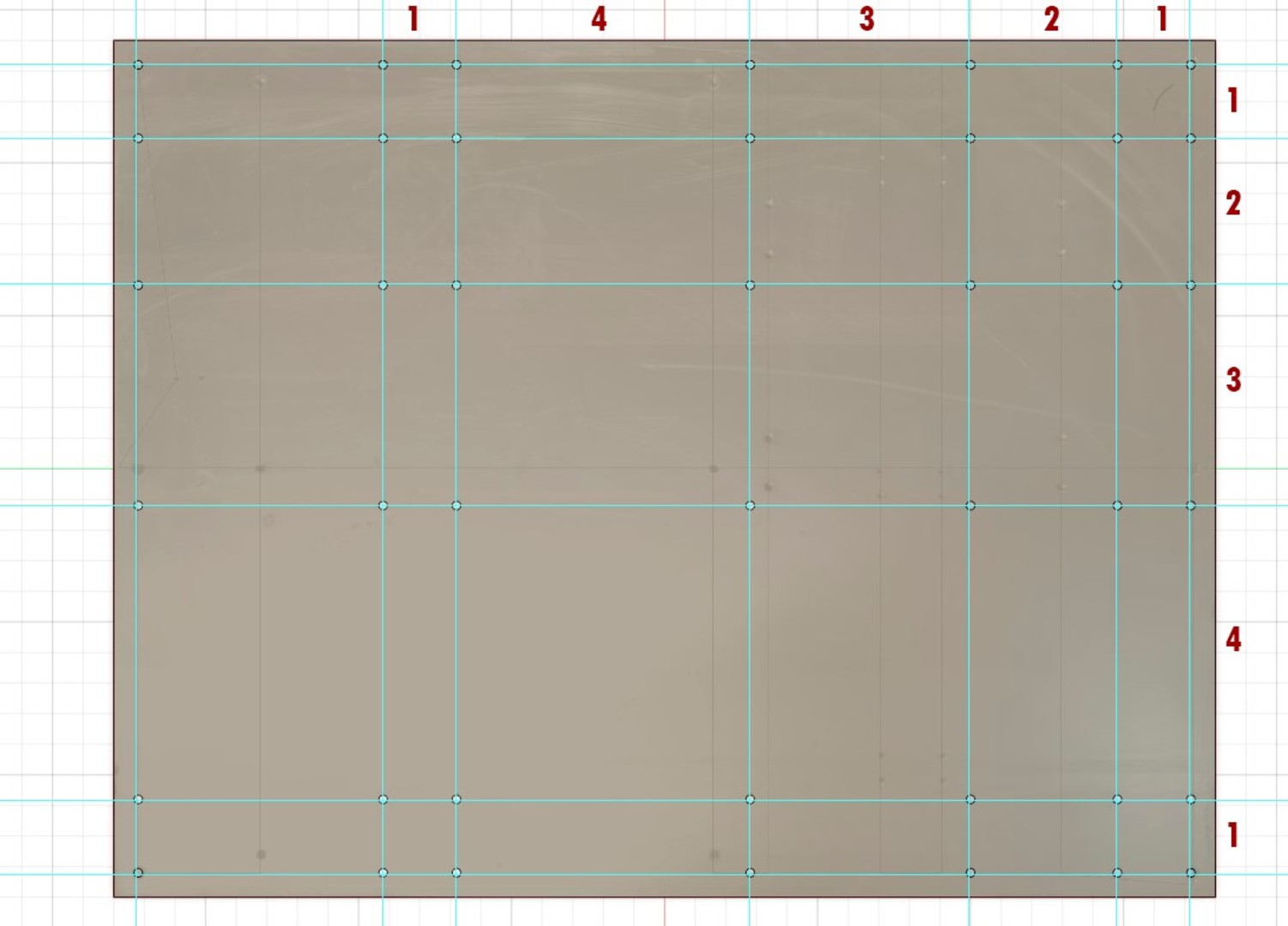

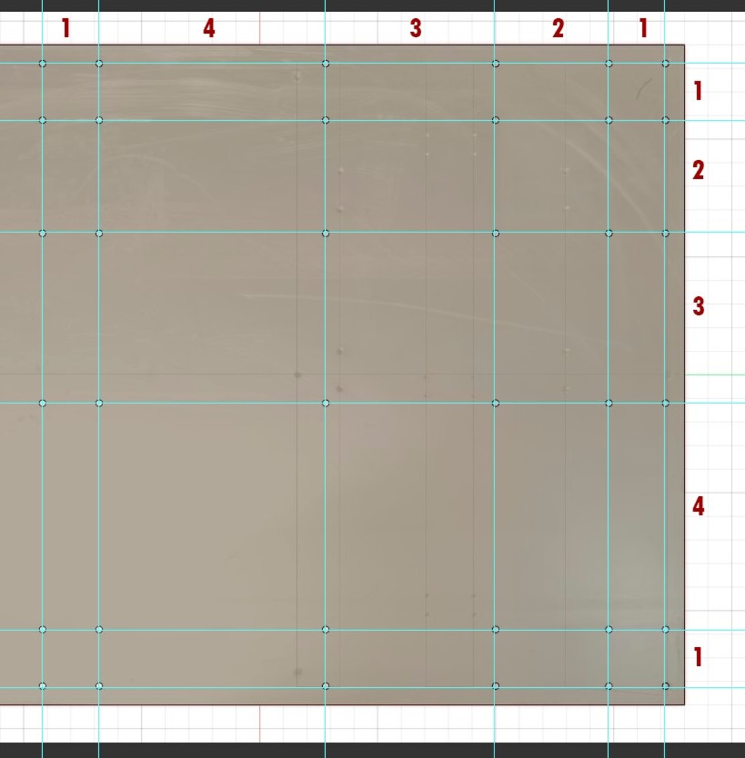

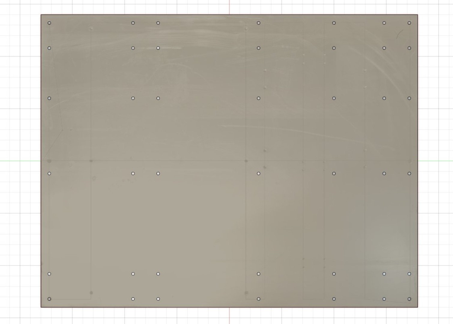

Kedves tapasztalt fórum társak. Egy viszonylag nagy méretű vas lapot kellene kifurkálnom, hogy egy maróasztal rögzítő elemeinek csináljak 8mm-es furatokat (a különböző méretű munkadarabok rögzítéséhez). Itt a fórumon láttam egy megoldást miszerint egy négyzethálós elrendezésben, mondjuk egy 10x10-es hálóhoz fúrtak 11x11 azaz 121 lyukat. Azon gondolkodtam, hogy meg lehet-e oldani kevesebből?(vonaton utazgatva rengeteg gondolkodni való idő van) Ha 1, 2, 3, 4, 1, egység távolságokat veszek fel akkor abból 1-től 11-ig minden egészszámú távolság "kirakható". Ha ezt X,Y irányba megcsinálom abból meg kirajzolható az összes lehetséges egészszám oldalú téglalap(1-től 11-ig adott egészszámú oldalhosszúságokkal) és csak 36 lyukat kell fúrni.Persze nem tudom akárhova helyezni a munkadarabot, de az talán nem okoz problémát. Szerintetek ez hülyeség ? Vagy volna valami amit nem látok és nem működne jól a dolog?
Mellékeltem néhány képet, talán érthetőbbé teszi a kérdést.
Előre is köszönöm, ha segít valaki...
