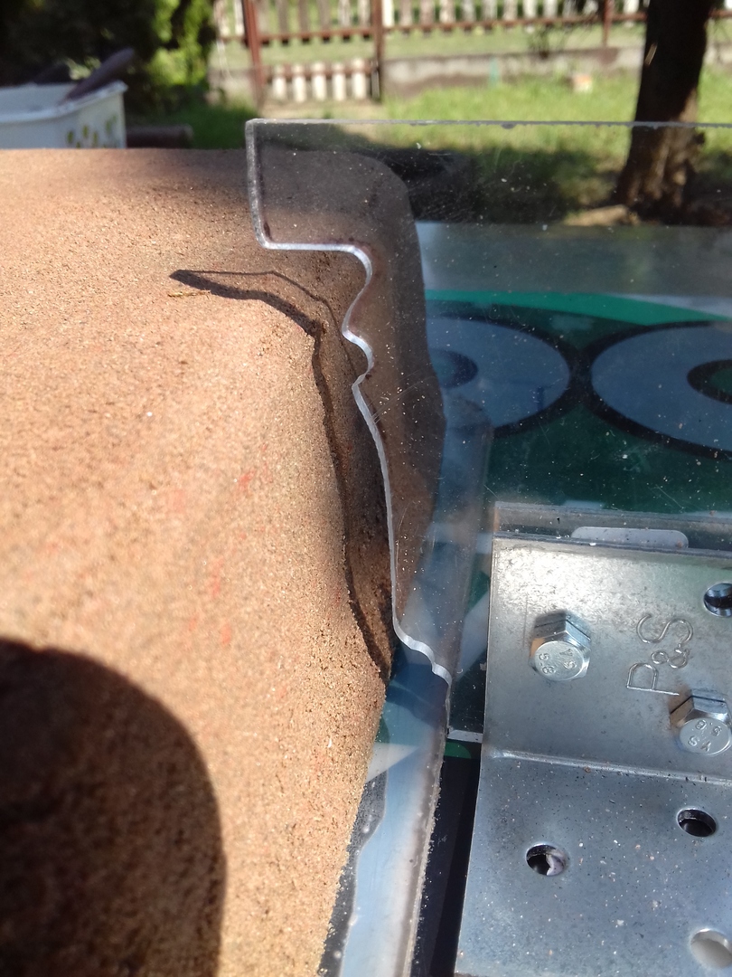

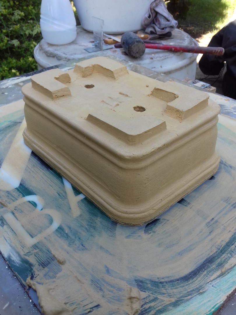

A Nagy forgató első munkája .
2ni23j35s
Látom megy a simítás plexi- lemezsablonnal is!
3vv2btrhv
Meg vagyok elégedve .
nagyon jól néz ki!

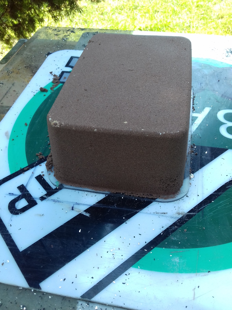

a belsejét hogy támasztottad meg?
msas
16475 ös hozzászólás.
az első fotón láthatod, homokból megcsinálja a belső negatívját.
Meg vagyok veled elégedve![#kacsint]

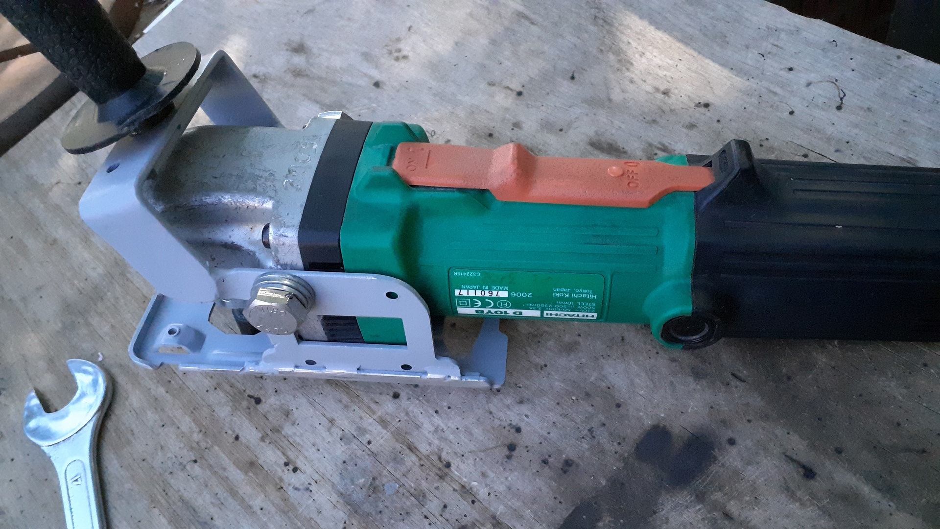

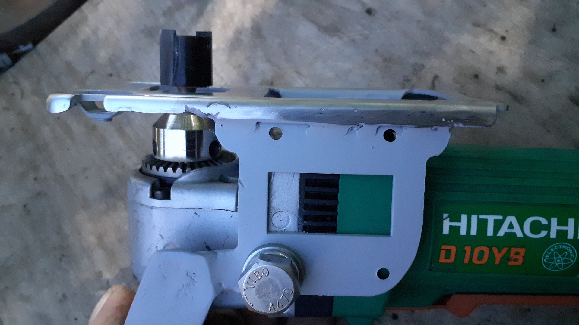

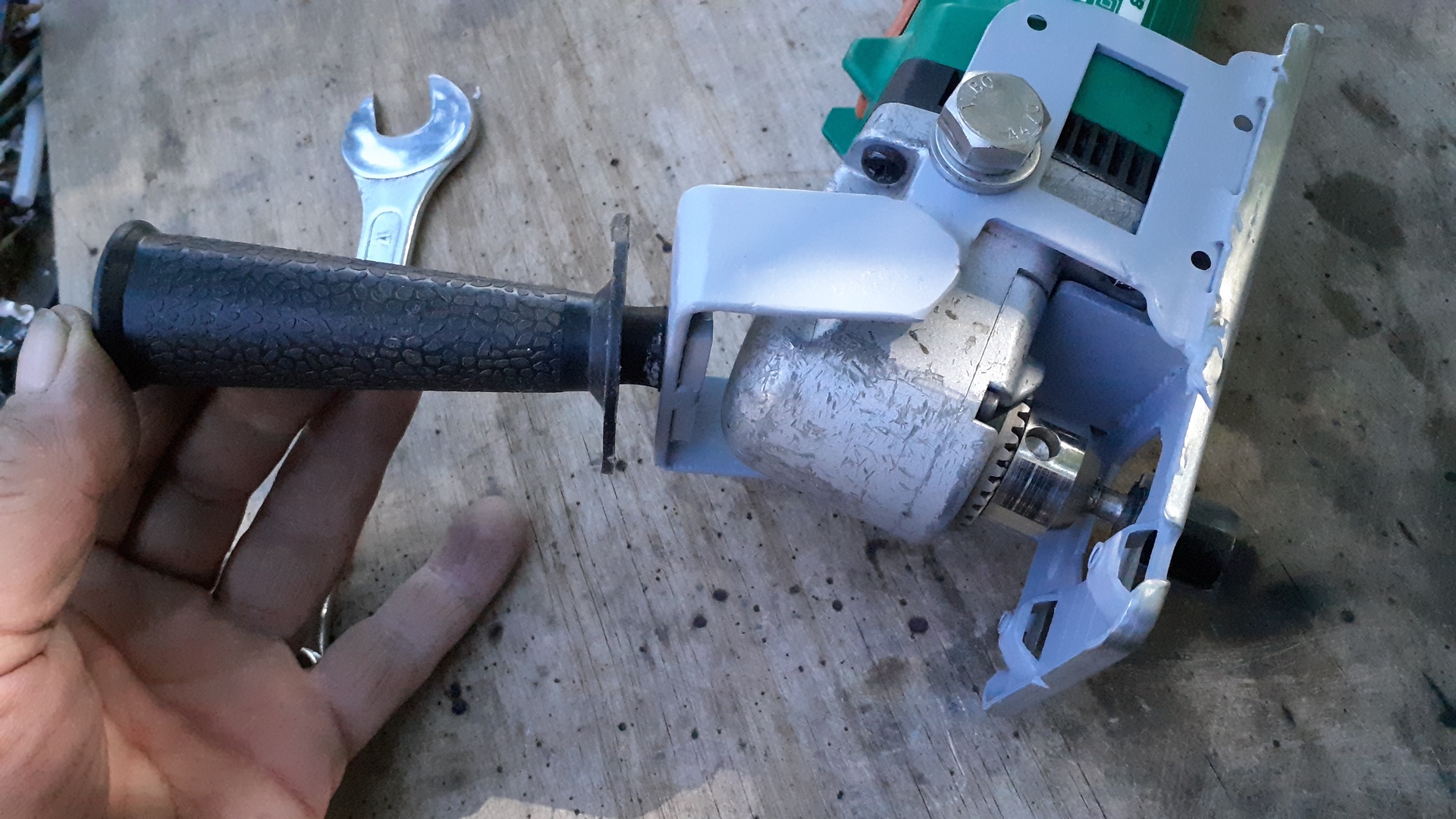

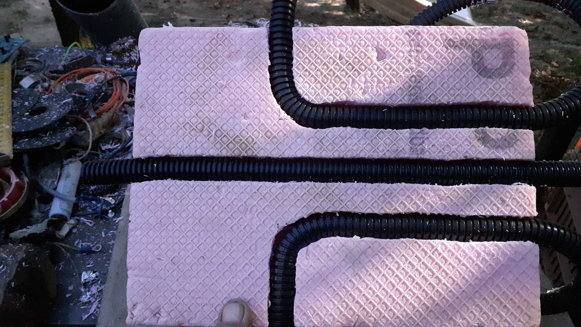

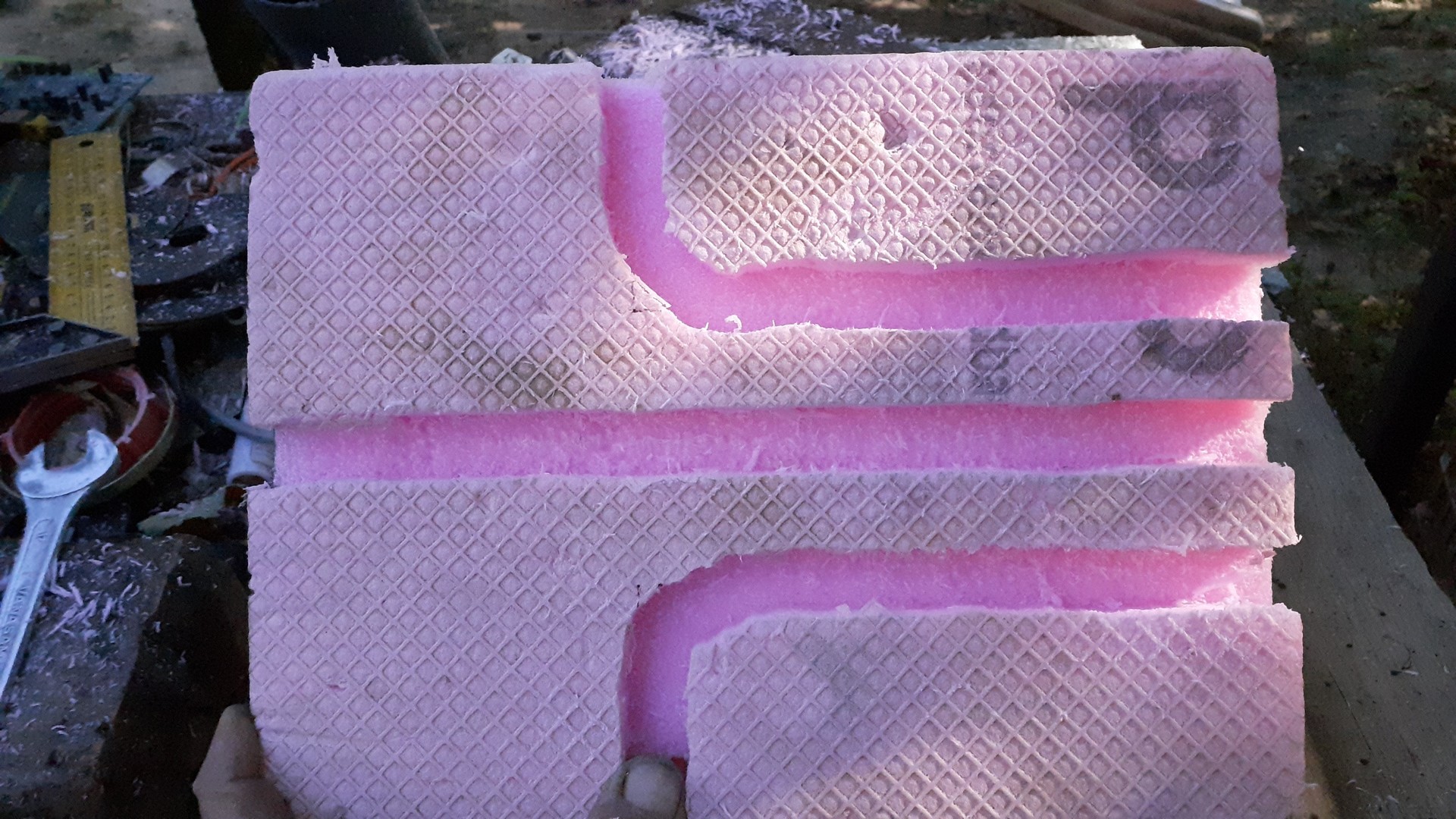

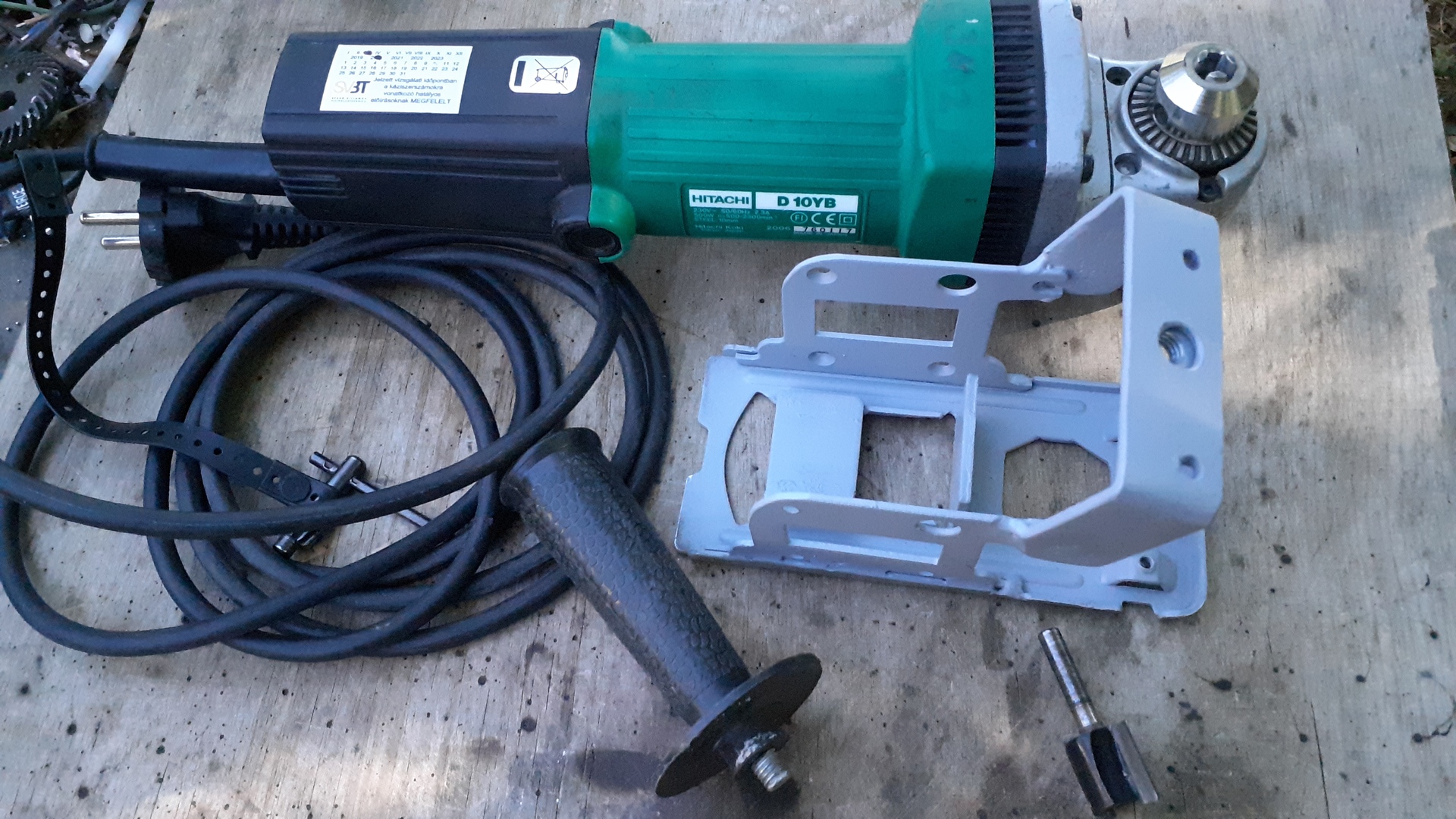

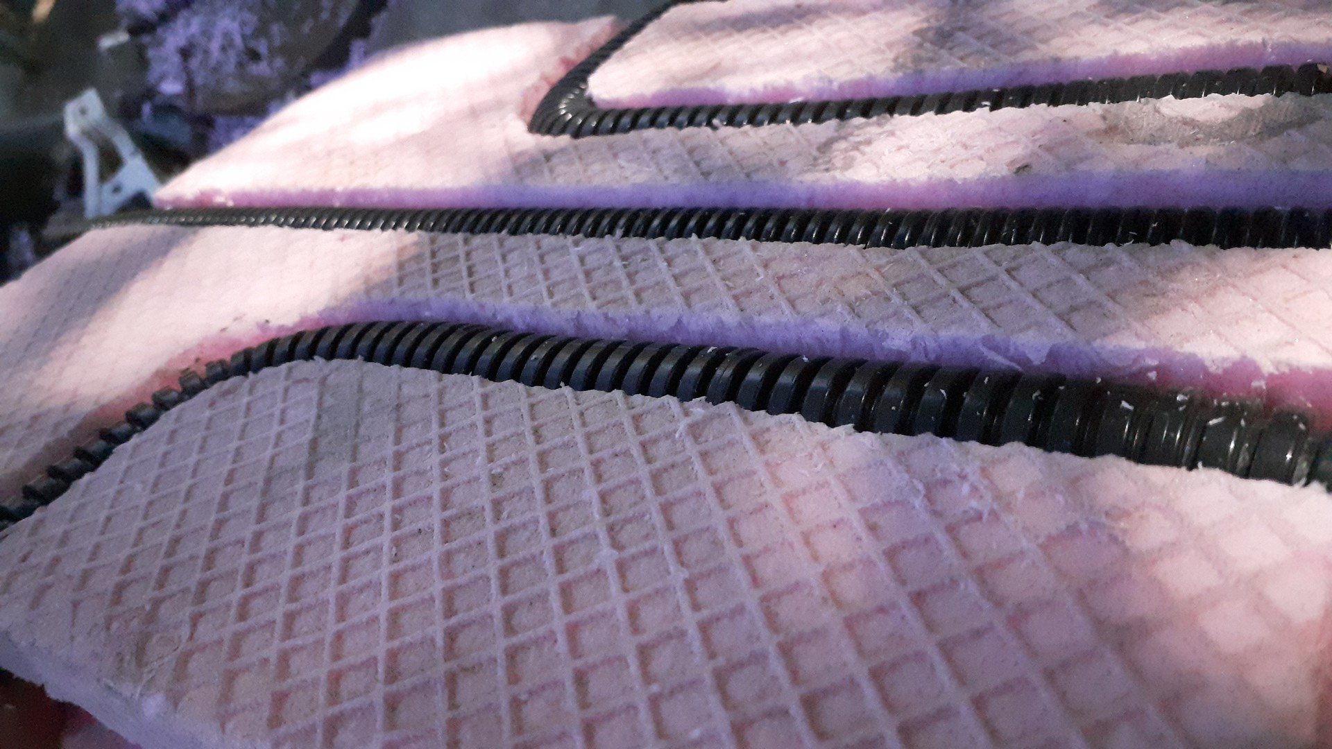

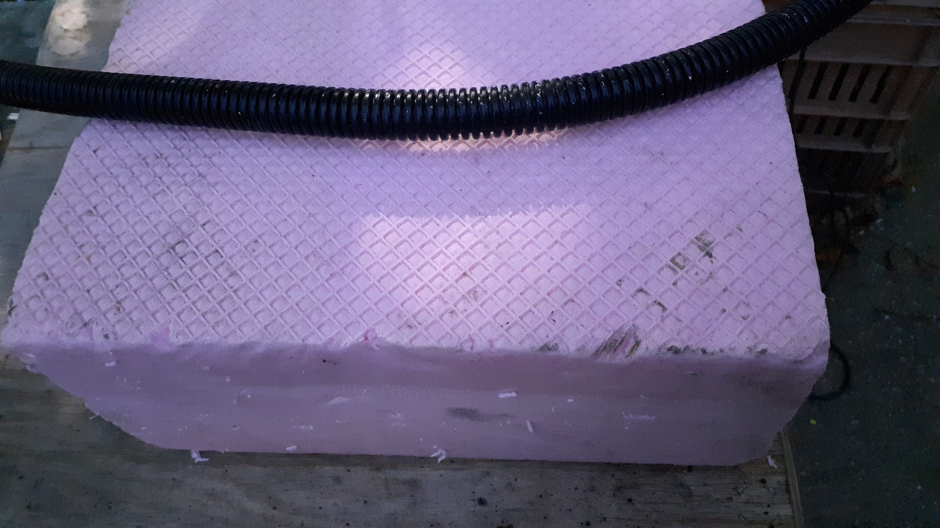

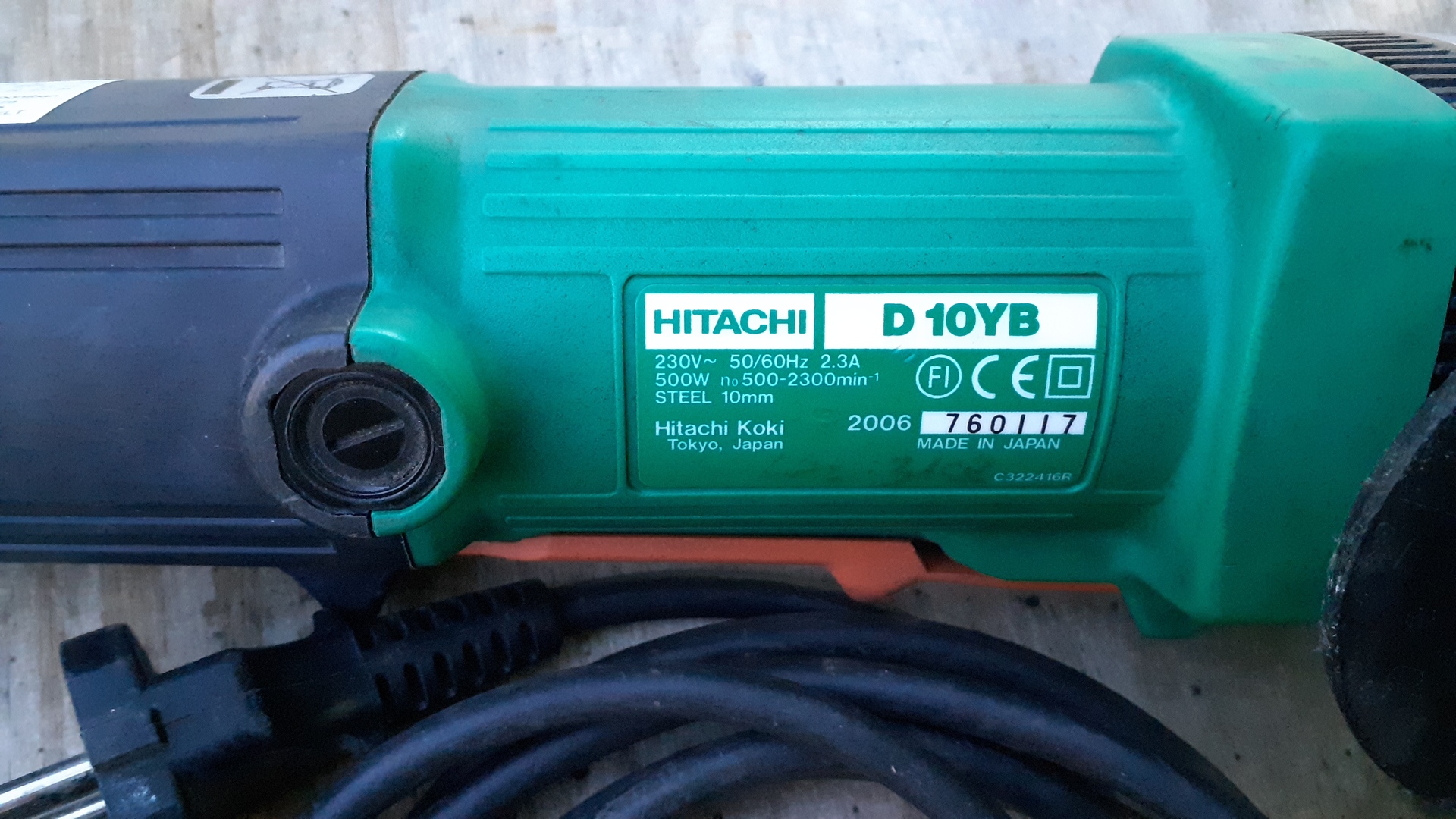

A jövő héten kell pár tíz m 20-as lépésálló gégecsőnek hornyokat marnom kemény, XPS lábazati hőszigetelőbe.
Nem akartam gépre "beruházni", -meg bicskával farigcsálni, "gányolni"- se, ezért...
Eszköz hiányában, lássuk mi van itthon...miből lehet "főzni". :)

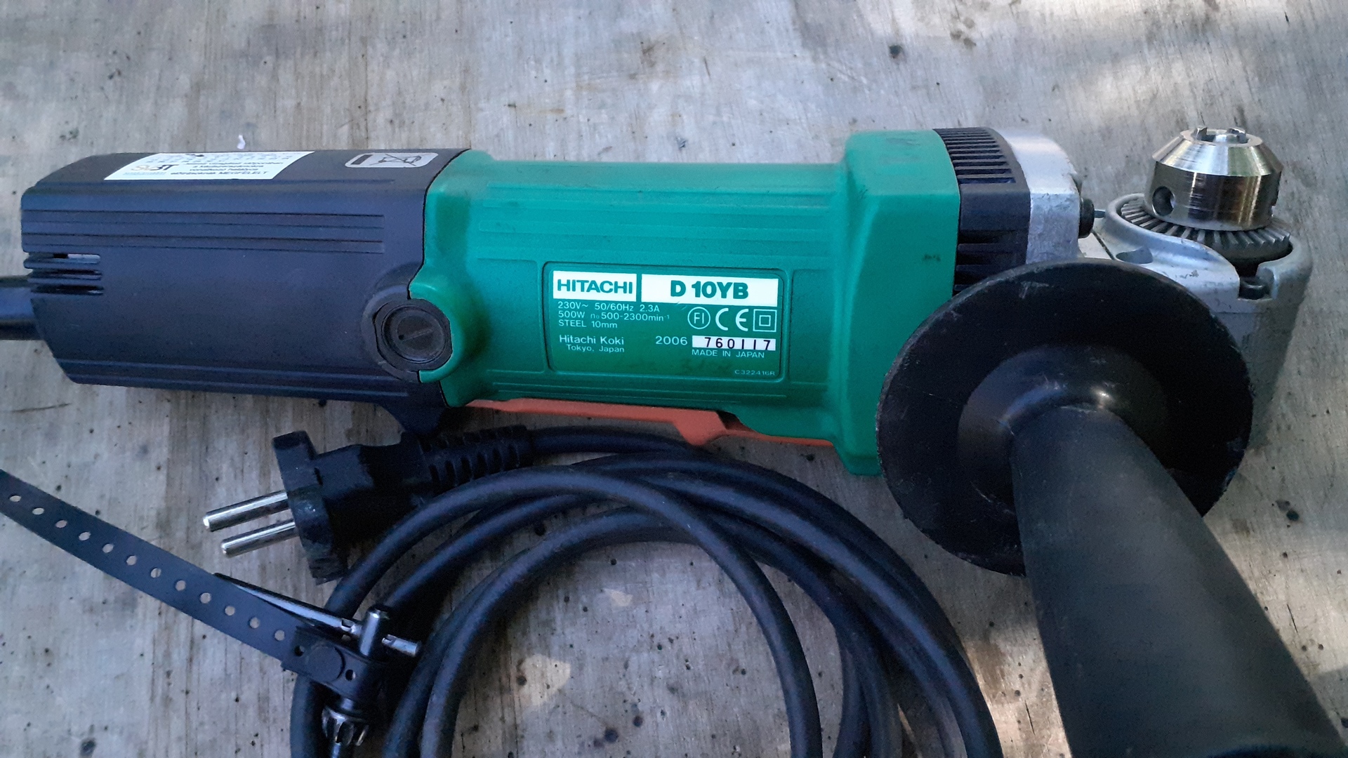

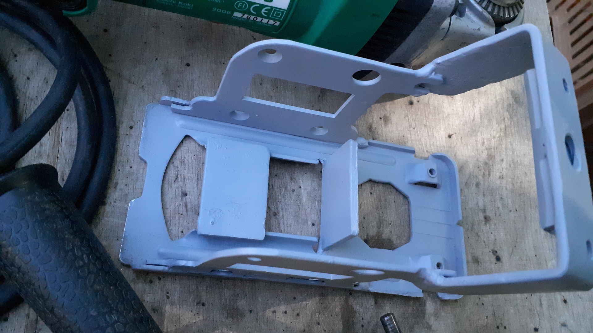

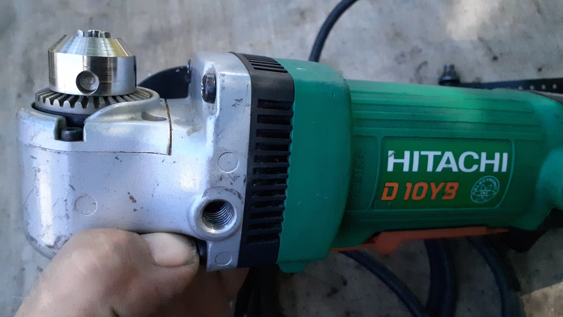

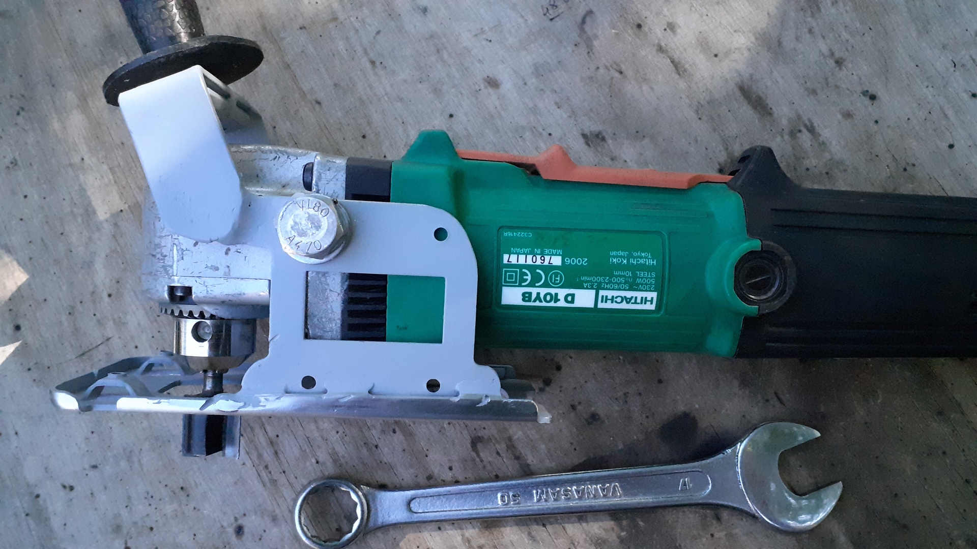

Úgy tizen éve őrizgetek egy fasza kis HITACHI D10YB sarok fúrógépet. Nagyon ritkán használom, szinte új a gép.
Ő lett a kiválasztott "donor" a feladatra.

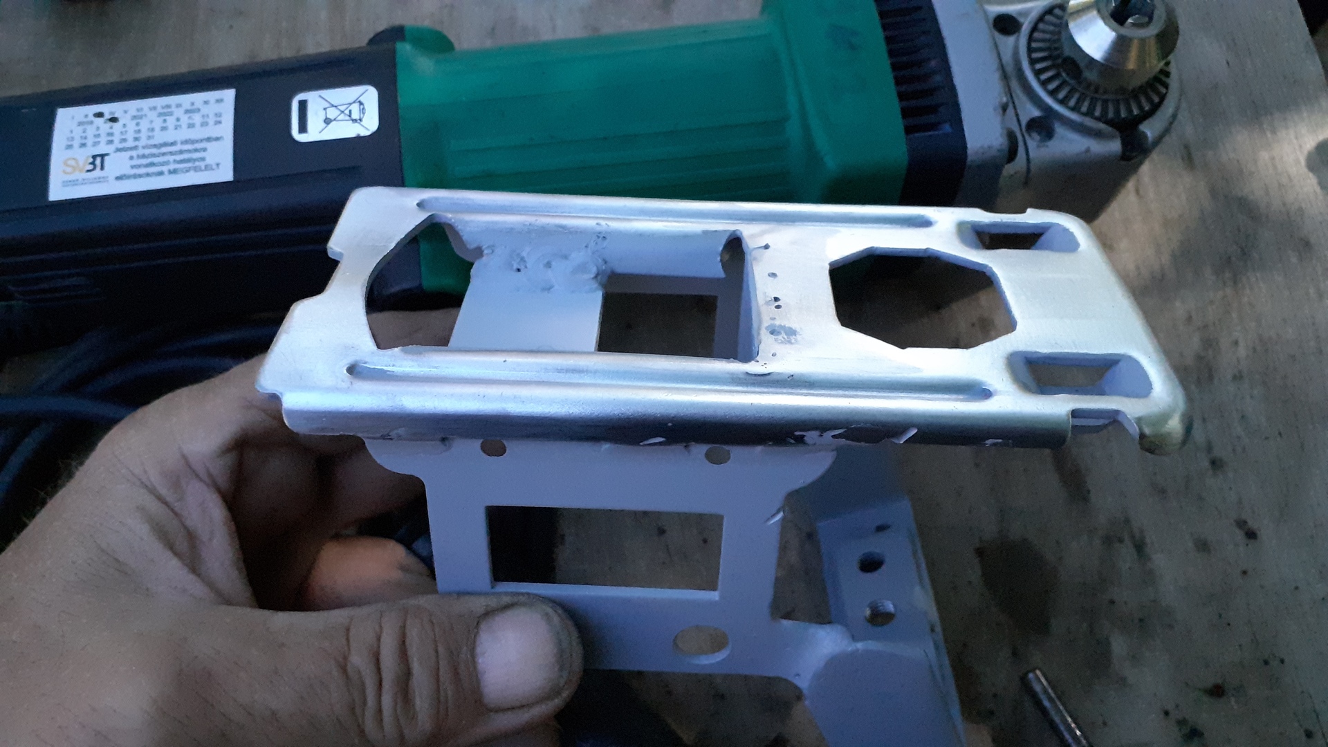

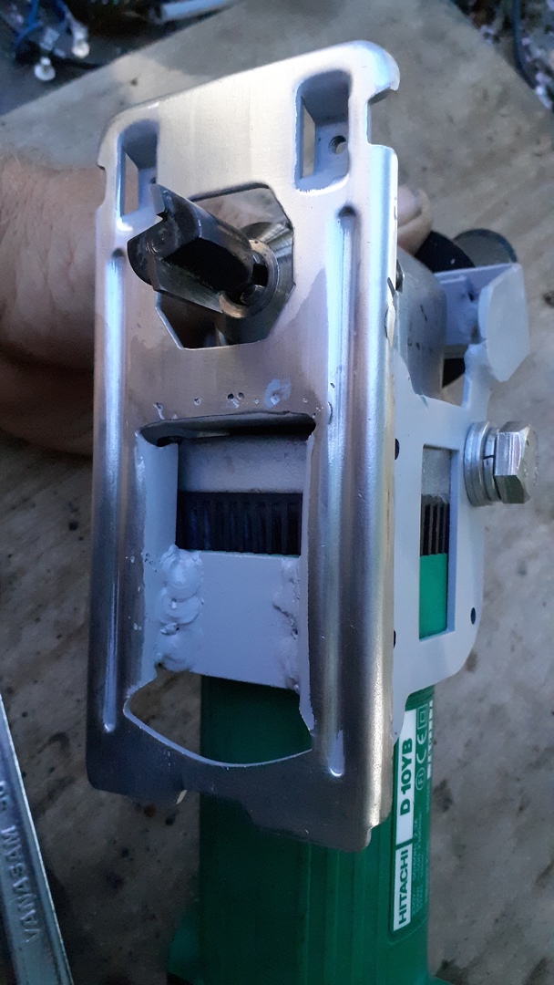

A gépen semmi átalakítás nem történt, csak egy "adapter" készült a feladathoz, pár kallódó "vasdarab" felhasználásával. :)
A talp, egy gagyi/döglött, kínai szúrófűrészről van, pár vasdarabbal a HITACHI-hoz "illesztve".
A maró, egy csapos, 20 mm-es kétélű, keményfém lapkás asztalos maró.
A gép fordulatszabályozós, max. fordulata 2300/min. Úgy gondolom/látom, elég lesz a feladathoz.
Könnyen, egy kézzel is pontosan vezethető a jelölt nyomvonalon.
A horony pont "méretes" a csőhöz, szorosan belenyomható a mart horonyba, így, utólagos + rögzítés sem szükséges a csőnek.
A hiánygazdálkodásban nevelkedett szakemberek esze még rájár az ilyesmire.
Ezt a kreatív gondolkodást tanítják még valahol az élet iskoláján kívül?
Szegény dekopír fűrész meg talpatlan lett. Majd megszokja. [#vigyor2]
