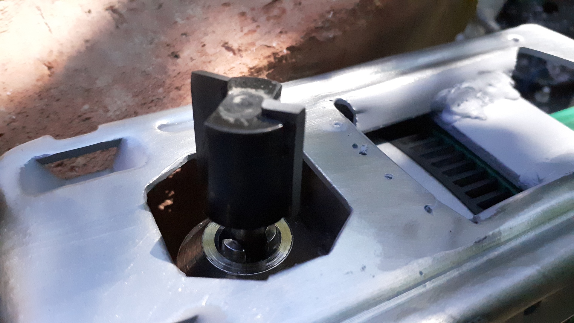

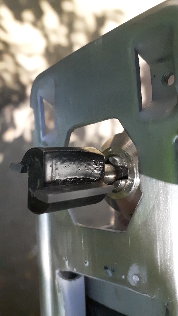

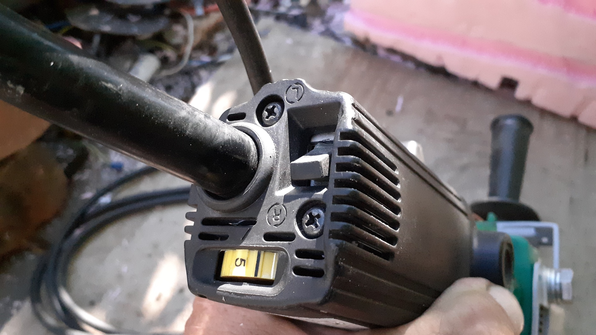

Meg aztán ezt a táblát nem is kell rendesen marni, csak kapargatni, morzsolgatni, amihez ezen az átmérőn pont jó élsebességet ad a fúrógép fordulatszáma. Semmi hővezetésű és alacsony olvadáspontú habhoz ez pont alkalmas.
A fához való kézi marógépek veszélyes szerszámok, ezért is kétkezes a rendesebbje. A kis egykezesek meg pláne magas fordulatszámúak és csak pici átmérőjű szerszámocskákhoz valók.
A tapasztalatod jól szolgált, ahogy a képen is látszik. Nem olvad az anyag, nem ég rá a szerszámra.

Lehet szépen forgácsolni az EPX XPS lapokat nagy fordulaton is, csak a forgács eltávolítást kel megoldani.
Pár köbmétert már elfaragtam.

Mint írtam is, fordulatszabályozós a gép. A "seggén", még egy irányváltó kapcsoló is van.
Elég jó a beépített szabályozó, alacsony fordulaton is nagy nyomatékot ad a motornak.
Egy pontos/precíz csúszó megvezetéssel, akár még..."apróbb" menetek fúrásra is alkalmas lehet.
A hab marásra visszatérve...
Kíváncsiságból, próbáltam ugyanazzal a maróval, de ellentétes forgással is.(mer ugye, nem biztos hogy csak én használom majd) :)
Lényegi különbség nincs a hornyot illetően, talán csak annyi hogy...mivel az élek nem "harapnak" a  gép, kicsit se akar oldalra menni a kezemben.

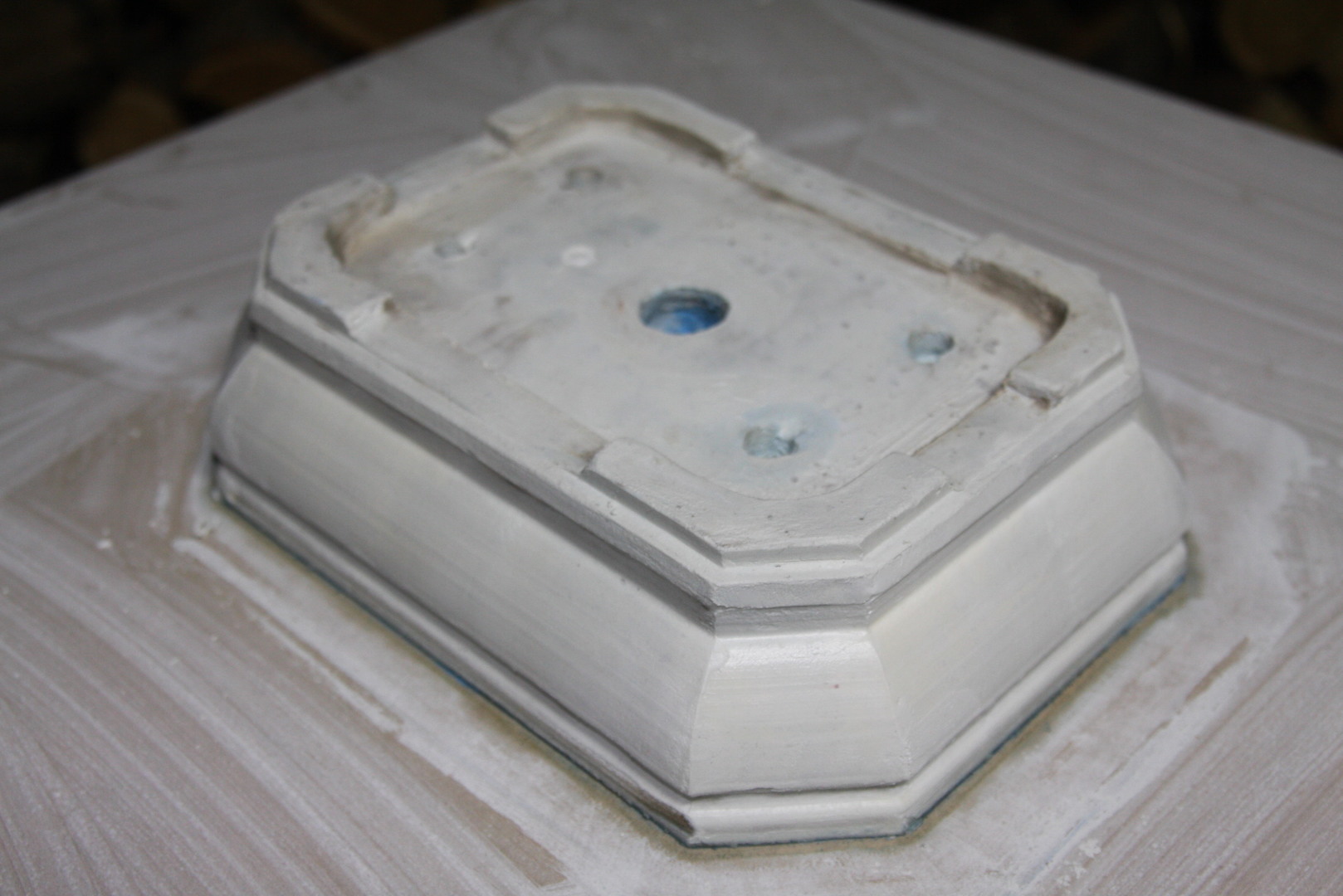

Székesfehérvári Talin kaptam beton folyósítót egy igaz embertől[#taps] .Ezt tudtam vele csinálni .
