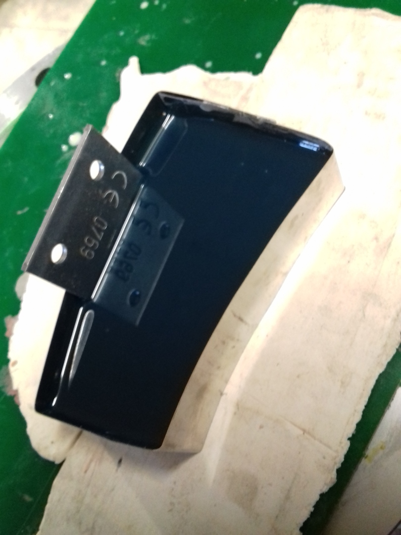

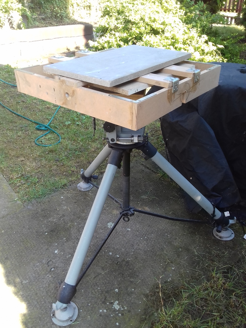

Tipikus eset , amim van abból csináltam nagy forgatót .
3vv2btrhv
Kérdésem :ezt a szerszámot el lehetne profilosra készíteni ?

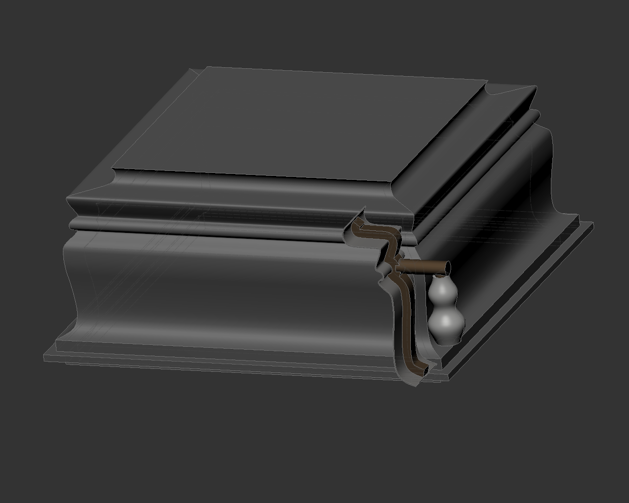

Igy , csak pont merőlegesen .
3vv2btrhv
3vv2btrhv
Az ötlet : profilos legyen , ügy mint a késztermék oldala .Ez okoz most gondot nekem .
Talan XPS-bol kellene vagni.
3vv2btrhv
Ezt szeretném .

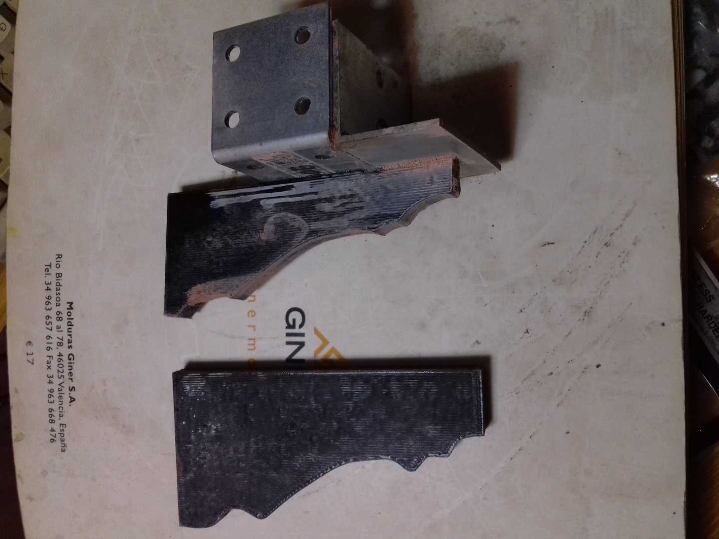

Ha már meg is rajzoltad...
Ezt, vagy ehhez hasonló eszközöket, akár 3D nyomtatóval is "pikk-pakk" meg lehet csinálni.
3vv2btrhv
Igen , már ki is próbáltam , de higgyél nekem a rozsdamentes lemez adja a tükörfényes felületet .Azt nem tudom még megoldani , hogy a nyomtatott profilra hogyan rögzítem a lemezt .
3vv2btrhv
Jahhh...
Hogy az a része már meg volt!?
Én úgy gondolnám hogy "trombitalemez", -ezt a vastagságra értem- valamilyen epoxi ragasztóval a sablonra rögzítve.
