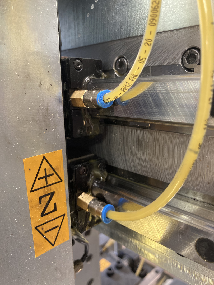

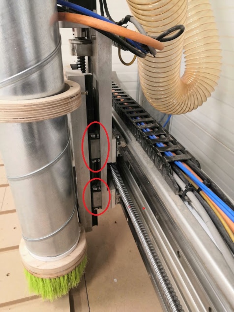

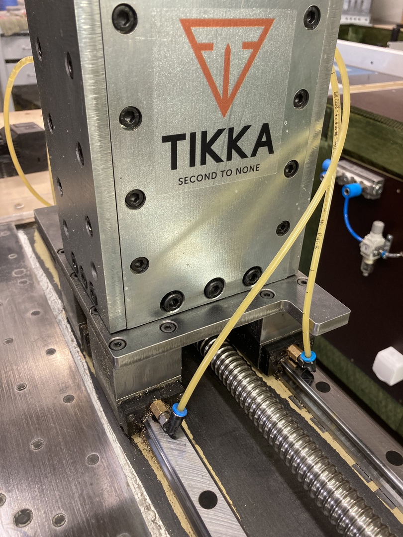

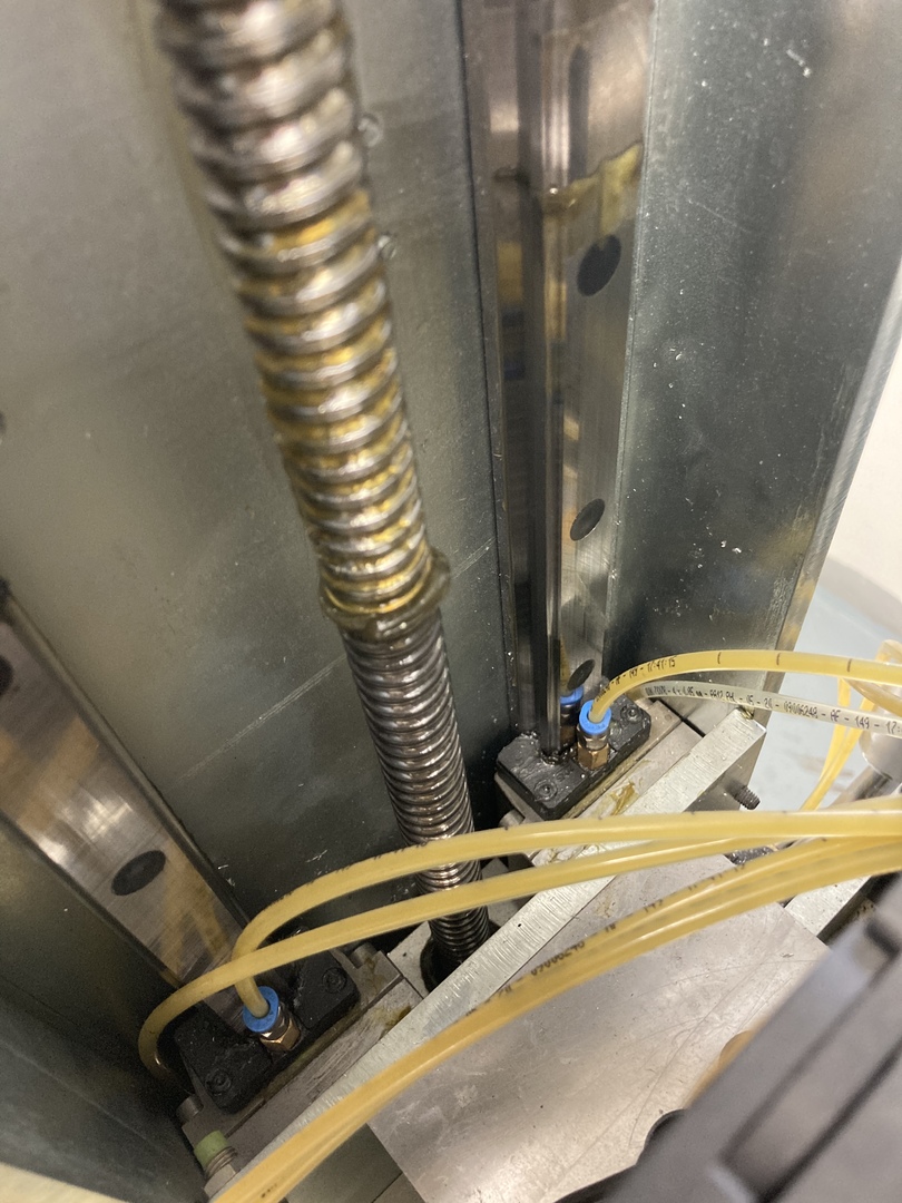

Szeretném le egyszerűsíteni a gép kenését. Jó lenne valami központi zsirzó/olajzó pumpa de minimum valahogy ki szeretném vezetni csövekkel a kenési pontokat. Jelenleg elég nehezen hozzáférhető a Z tengelynél. Szerintetek mivel lehetne ezt valahogy kivezetni. M3-as a menete és roppant kevés a hely. Lenne valami ide való csatlakozó vagy valami?
én M3-as menetű Festo csatlakozókat használtam, de mivel a kocsikon M6-os menet van, ezért kellett csináltatnom hozzá egy réz közdarabot is.
Az elérhetetlen helyekre először rádugtam a csatira a 4mm-es csövet és utána betekertem a helyére. Na persze ez egyszerűnek hangzik, de a valóságban hatalmas szívás volt. [#vigyor]

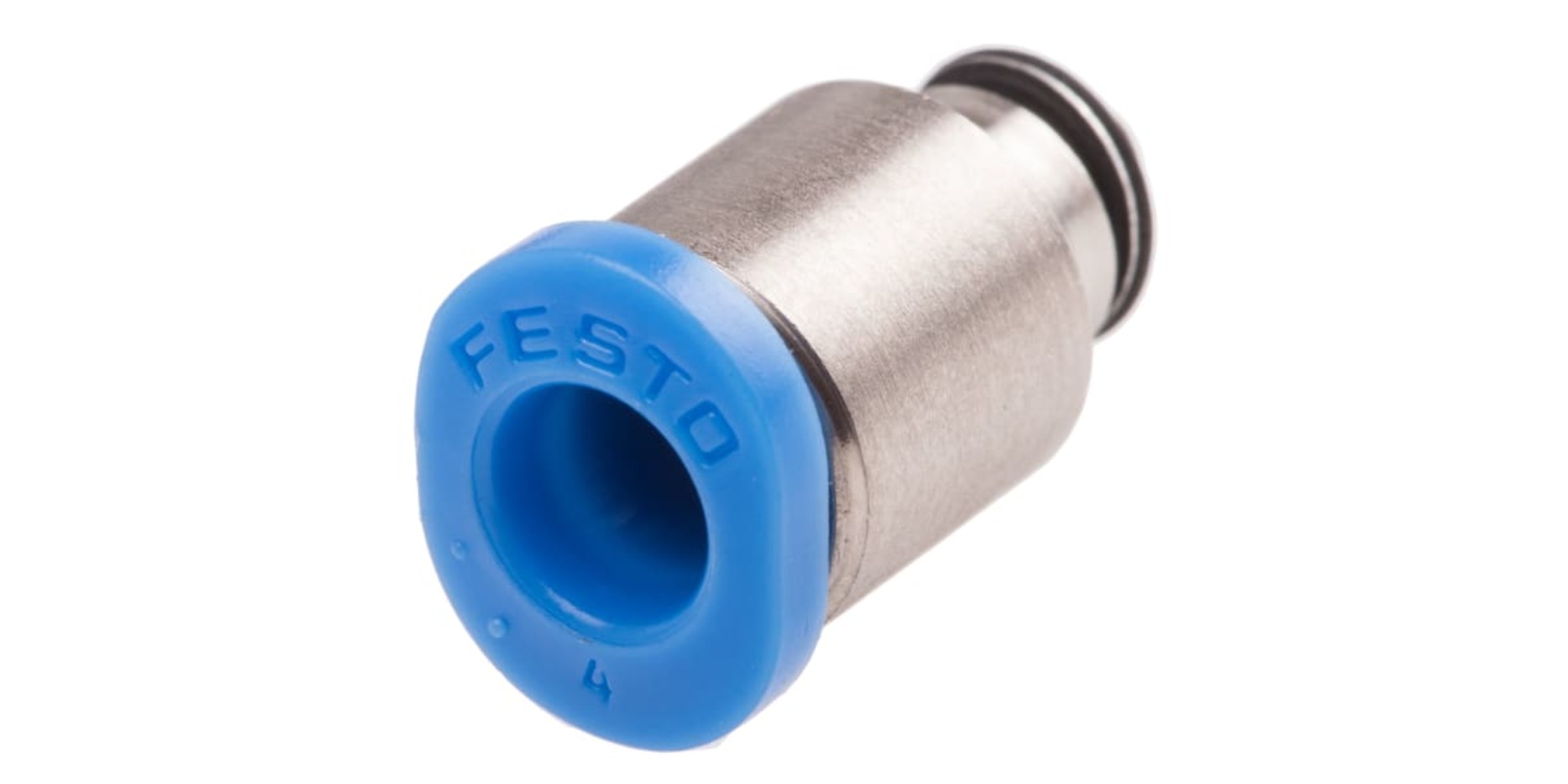

Ezt a fajtát használtad? Én ezt talátam a leg karcsúbb verziónak.
Én ilyen fittingeket tekertem a csapágyházakba.
Igen, ezt illetve a 90 fokos tesóit használtam.

Sajnos a 15mm es kocsihoz nem fog bemenni az a Festo-s csati. Ki kell marni a kocsi alatt a csatinál egy ~3mm-es zsebet.
istvan3
Még egy tipp. Ezeket a Rexroth kocsikat oldalról (az imbusz csavart eltávolítva) illetve felülről a porvédő műanyagon keresztül is lehet kenni. Ki kell lyukasztani és egy O gyűrűvel tömíteni.
Adatlapon megtalálsz minden infót.
Lehet egyszerűbb a rajta lévő alut atfúrni és azt megmenetelve belerakni a kívánt zsirzó csatit.
