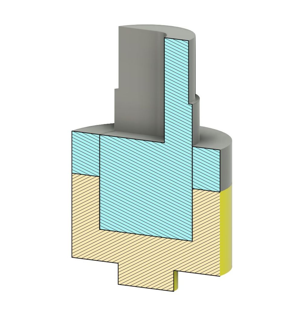

Egy kis távcső fogó oszlopának az alját csináltam POM-c ből.
A rajzon az alsó sárga rész fix, a feső kék a csőhöz rögzítve forog. Problémám, hogy kevés használat után elkezdett hangosan nyikorogni. Mi lehet a megoldás?
hostya
1. Szedd szét az alsó és felső részt, és a csatlakozó felületeket vékonyan zsírozd be.
2. A felesleges zsírt egy ronggyal töröld le.
3. Rakd össze, és örülj.. [#integet2]
Zsírozhatod is, de abba idővel beleragad a por. Meg a zsír "kimászik" a kenési helyről és kívül is olajsár lesz a felületen. Én kipróbálnám a "száraz" kenést, azaz a csúszó felületeket grafittal kenném meg. (Akár egy ács-ceruzával vastagon összefirkálva.)
Akkor erre a kérdésre az a legjobb válasz, hogy: Amilyen van. [#vigyor2]

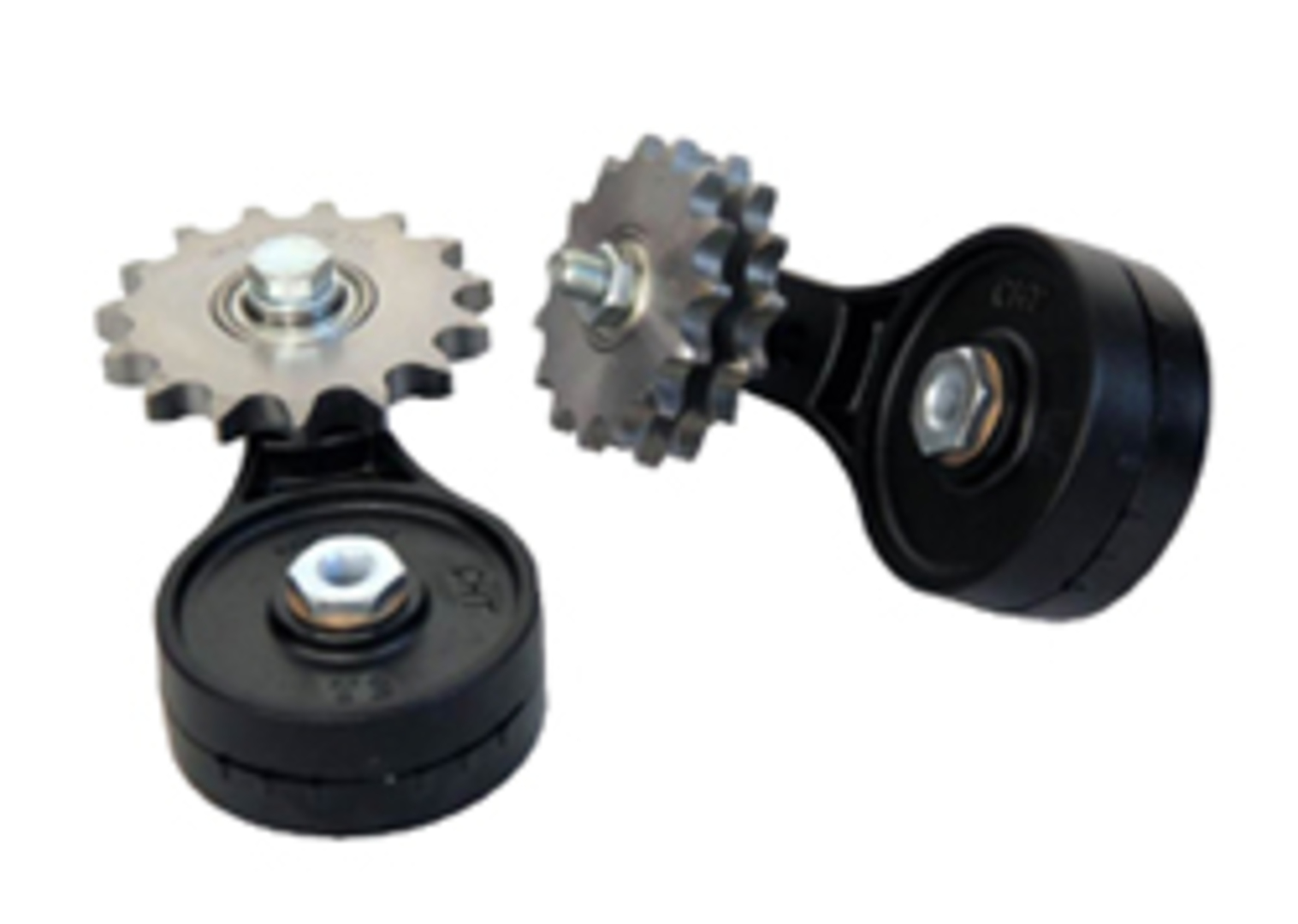

ha van helyed egy kis csapágyazott lánckerékre akkor jobb megoldás a rugós láncfeszítő mert az mindig optimális feszességet biztosít és nem kell a kopásból adodó utánállításokkal bajlódni [#vigyor0]
Zsír.
Én a grafitosat szeretem, de a fehér finom, lítiumos is jó.
