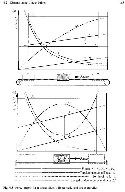

Szerintem nagyban függ attól, hogy mi az elvárt pozícionálási pontosság. Ha nem lényeges, akkor nem érdemes nagyon megfeszíteni, kb annyira, hogy ne legyen belengés és ne ugorhasson át, mert a nyomatégigényt nagyban növeli a feszes szíj. Ha a lehető legjobb pontosságot akarod kihozni, akkor  viszont annyira megkell, amennyire a rendszer leggyengébb eleme engedi, (beleértve a szíj erőhordozó szálakat) Azert az sem mindegy milyen szíjról beszélünk.
A melléklet grafikonon mutat összefüggéeket, persze ez így nem teljes, de ha valaki jobban bele akar mélyedni tudok küldeni szakirodalmat erről.
György: Ne a válaszod kijavításának vedd a leírtakat, lehet hogy teljesen jó a 30-50 N csak arra akartam rávilágítani, hogy kicsit összetetebb a dolog.
Nálunk a 20 mm-es 5-ös osztású szíj 100 N feszítés körül fut rezgés mentesen, persze ez az egyenes ág hosszától is függ. Van egy frekvencia mérőnk, amivel a szíjat megpengetve mérjük a rezgését, ez 42-45 Hz között szokott mutatni.
Erre állitjuk a többi azonos hajtást is. A szíj tipus adatok és az egyenes ág hosszának ismeretében táblázat mutatja az ehhez tartozó feszítő erőt.

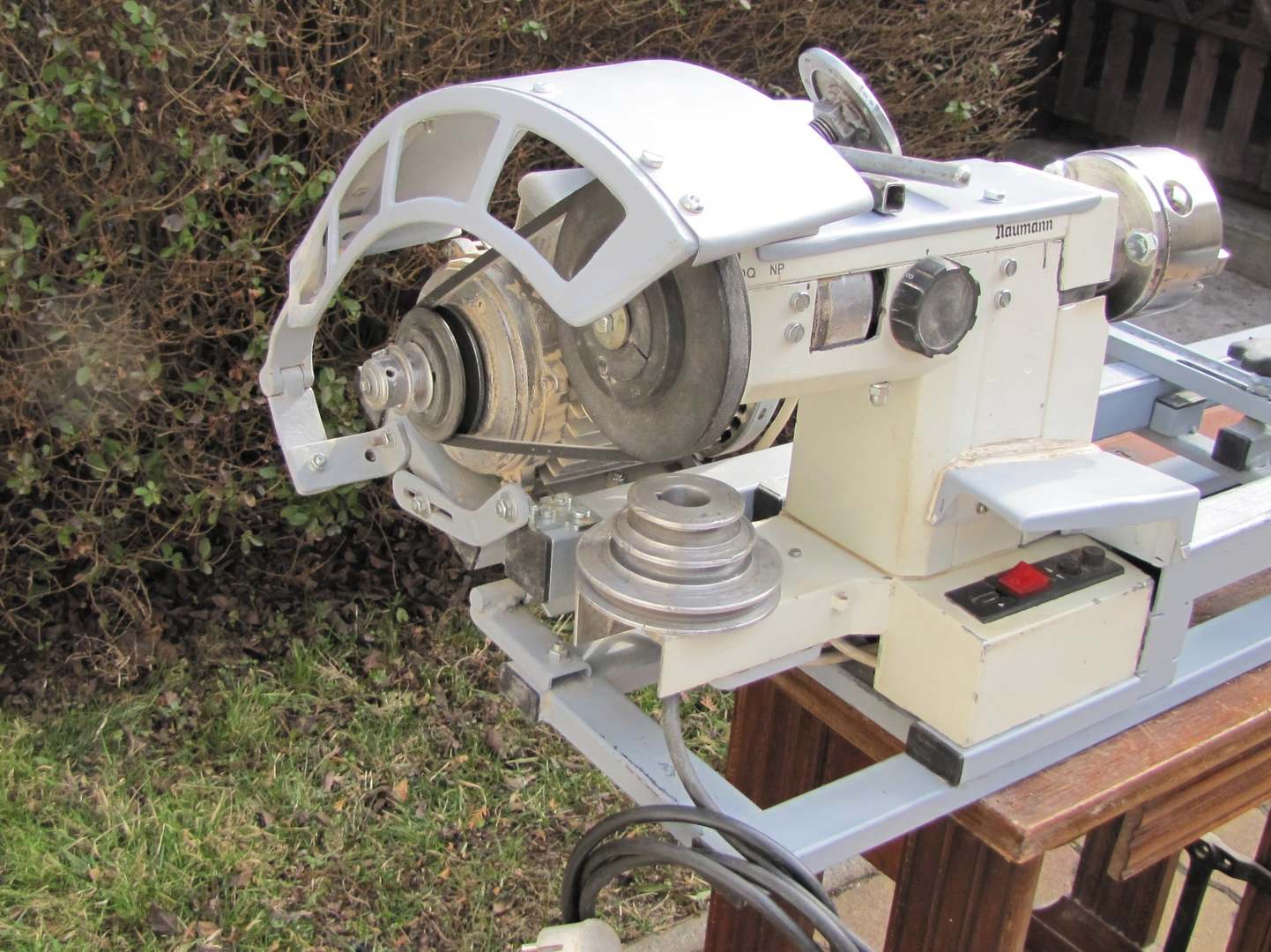

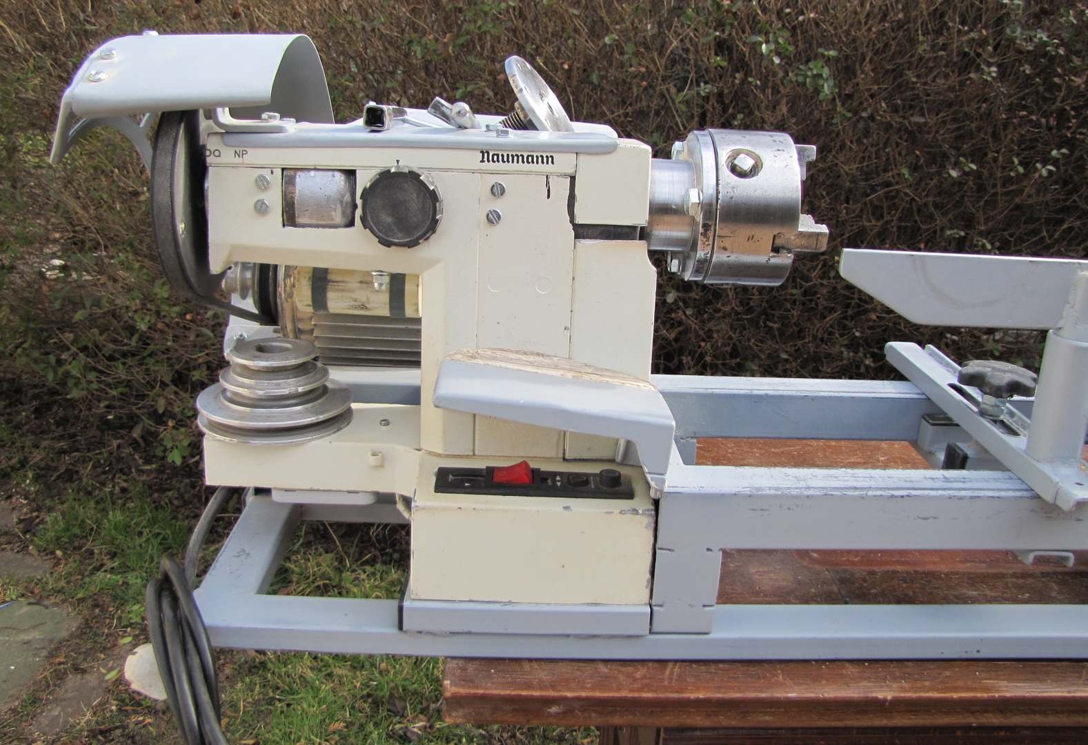

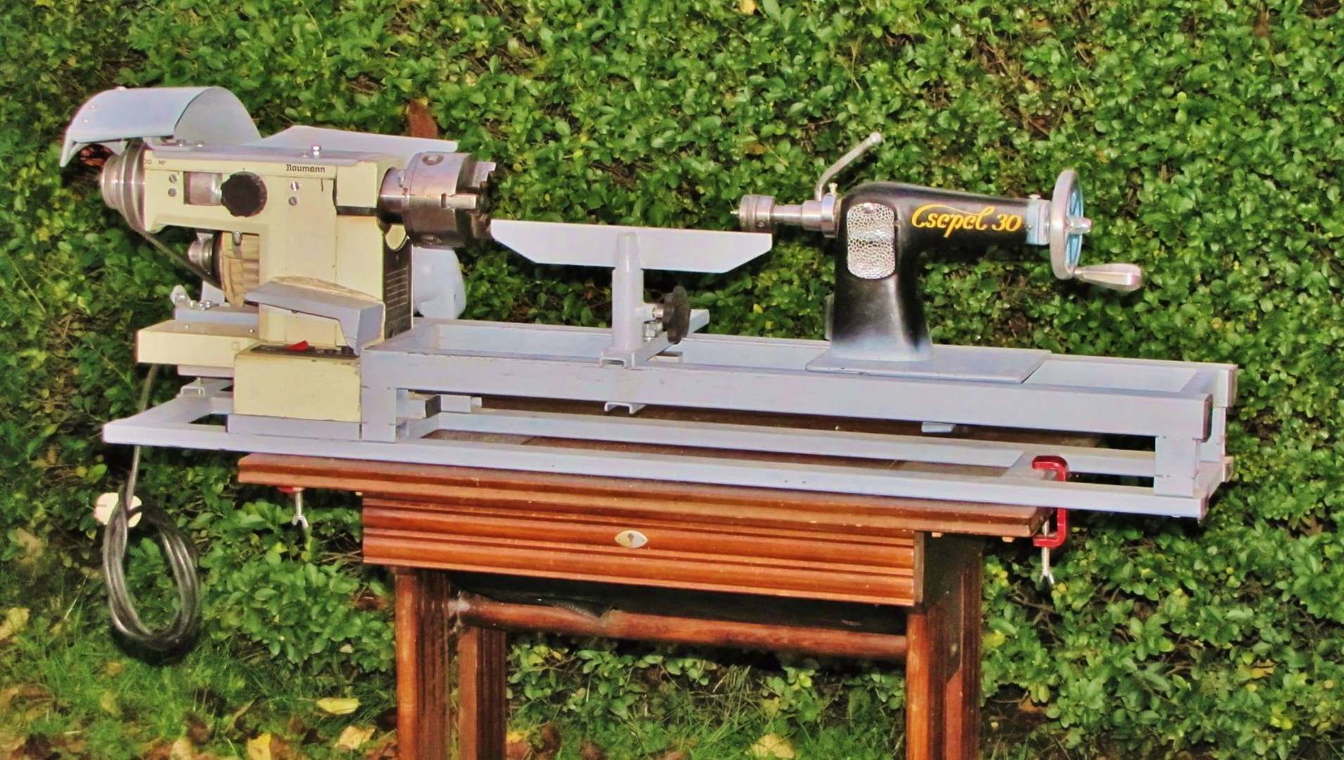

Facebookon jött szembe: Varrógépből faeszterga.
Nem tudom mennyire használható, de mint mechanikai ötlet, nekem nagyon tetszik!

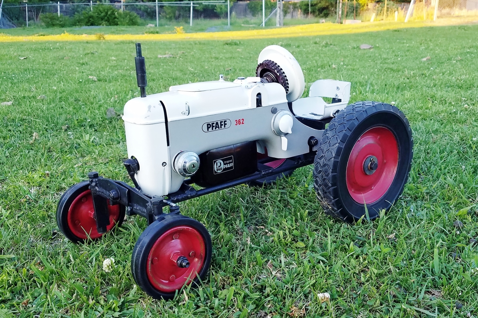

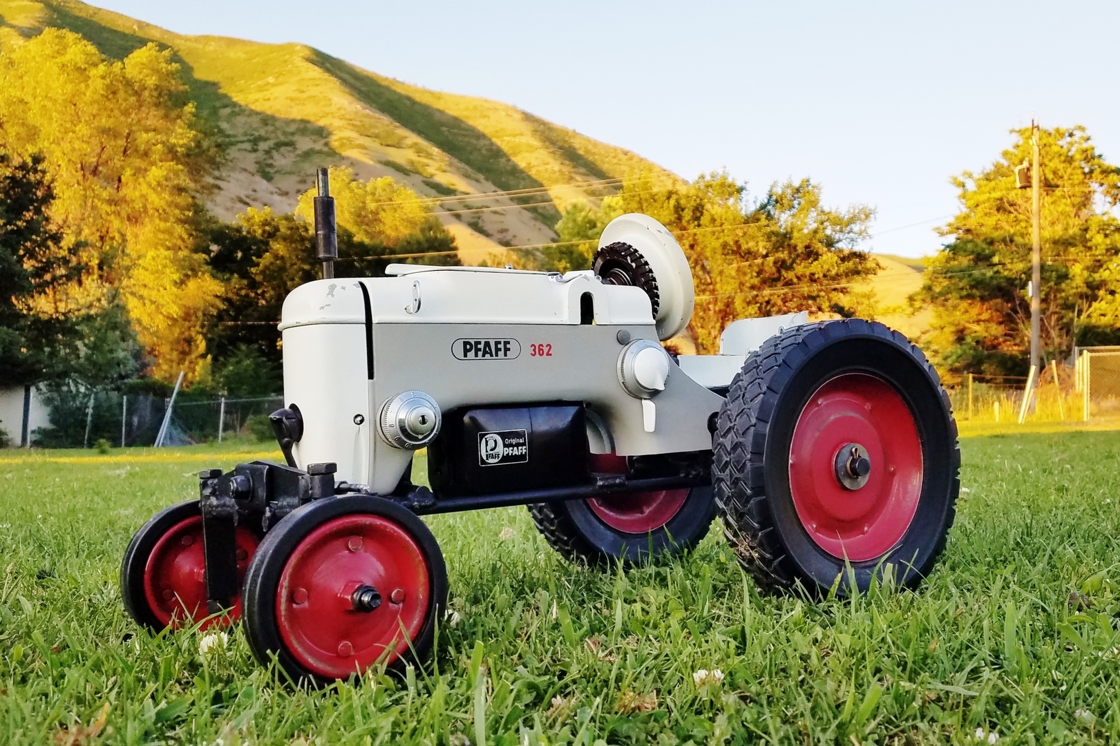

Velem meg, ez jött szembe a minap: Varrógépből traktor...
Nem tudom mennyire használható, [#nyes] de mint mechanikai ötlet, nekem nagyon tetszik!
Ne kérem...
Újabb esély a varrógépeimnek.  (?)
