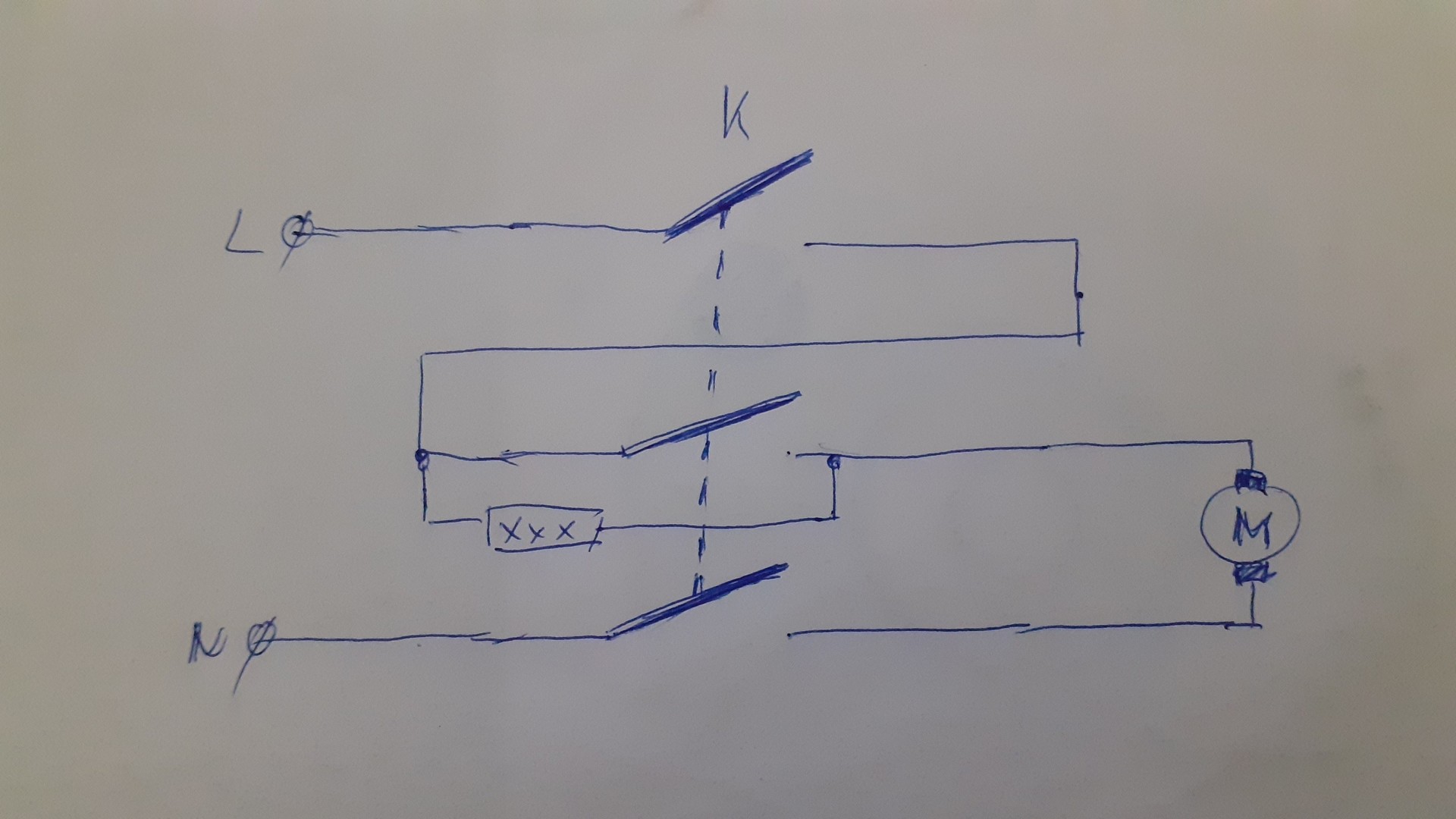

...és hogyan volt az első, második és 3-dik késleltetett érintkező bekötve? Hogyan lágyindított? Kefés motorok voltak gondolom.
Persze, a szokásos soros, kommutátoros motor.
A harmadik érintkező -a móricka rajzon a középső- zárása van a ragacsos zsírral késleltetve.
Az érintkezővel párhuzamosan kötött "xxx" egy soros, áramkorlátozó elem.
Köszi szépen, nem tudtam, hogy ilyen trükkös volt az a kapcsoló. Pedig emlékeim szerint én is kapcsolgattam ilyet.
