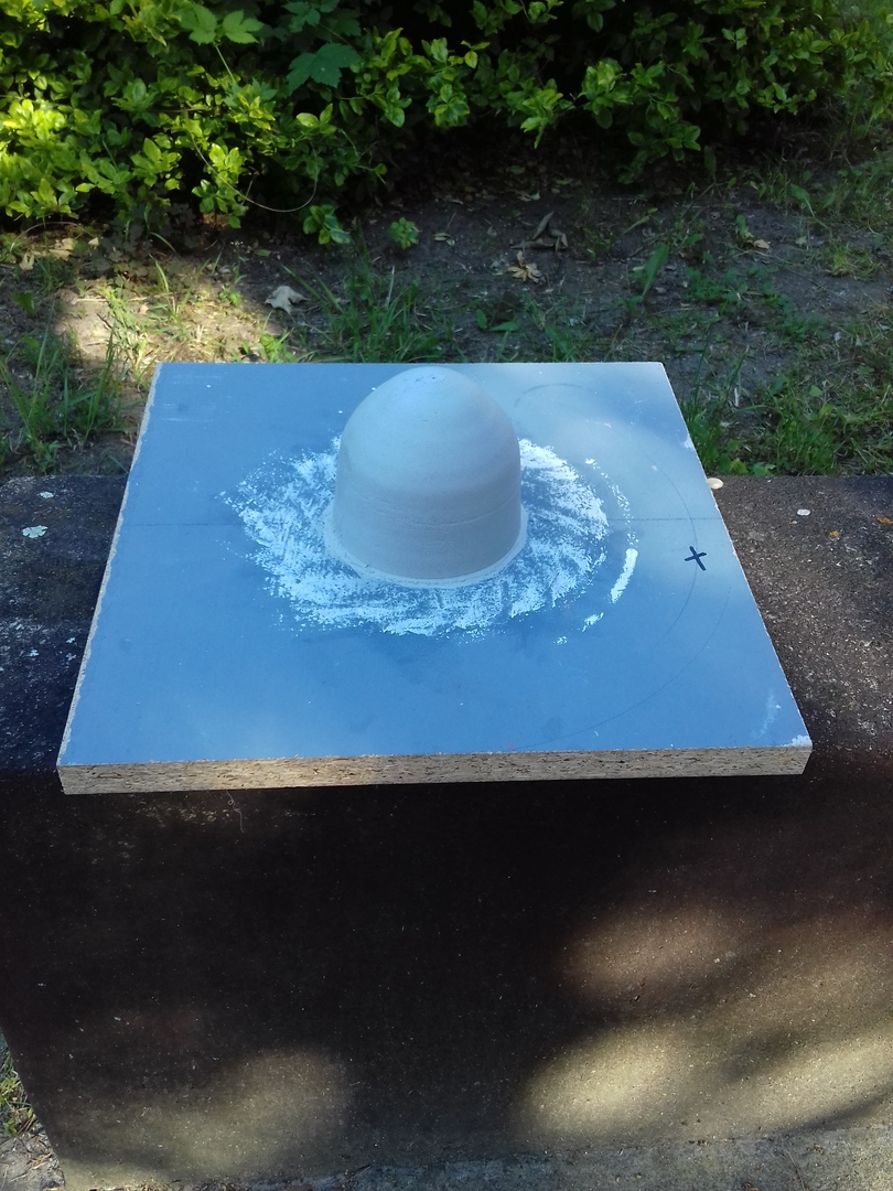

A teszt deszka modell , ha minden össze jön akkor ma ki is próbálom .
Szuper a teszt sok infót fog adni. [#kacsint]
3vv2btrhv

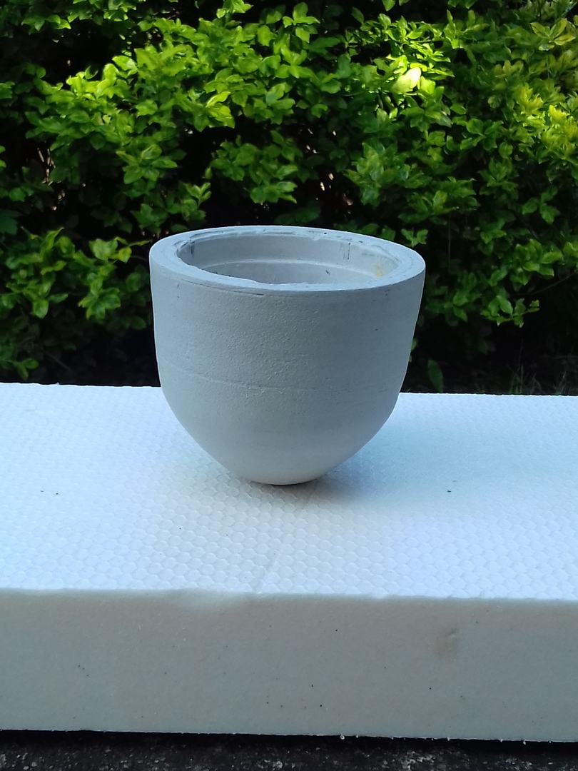

Kész is van az első próba darab , minden úgy van ahogy elképzeltem .
2vkx6unz
Elsőre kiváló lett!
Milyen betont használsz hozzá? Van erre valami egyedi keverék?
Mennyire lesz fagyálló?

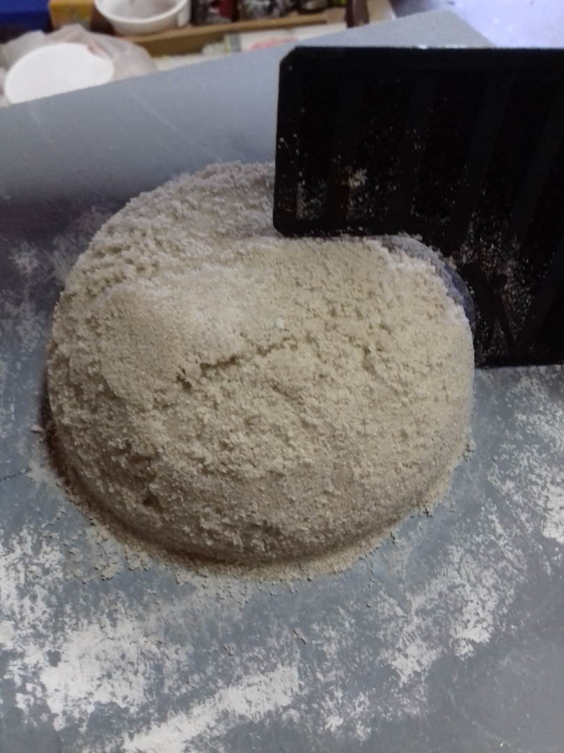

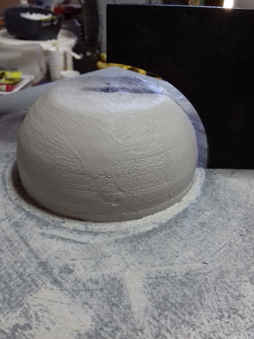

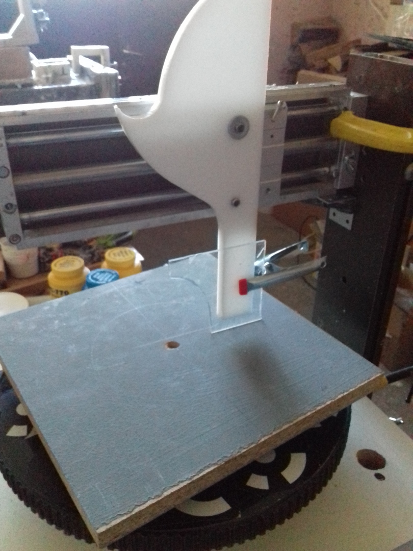

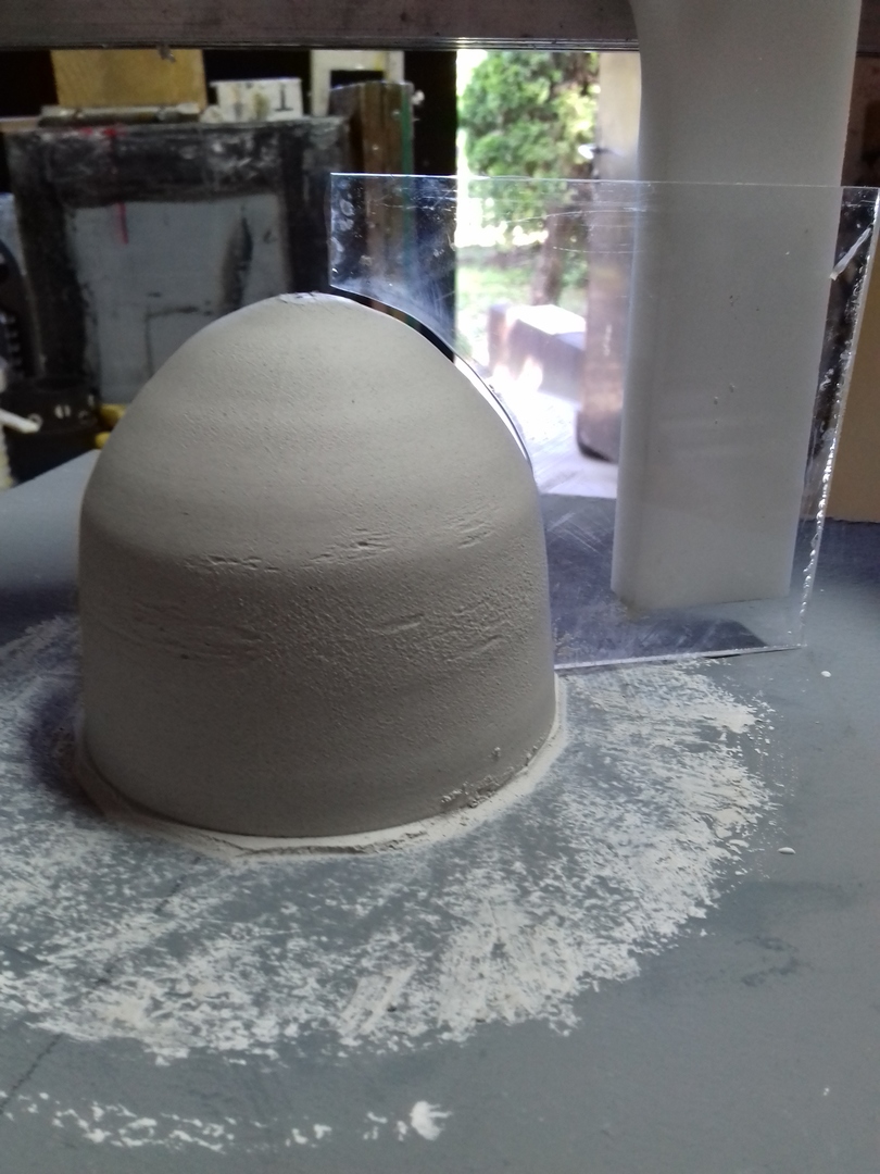

3vv2btrhv
Homok mag kísérlet (amit találtam a műhelyben ), egy kis csalással , az utolsó réteg az gipsz , nekem ez áll a kezemhez .A 3d nyomtatott sablon meglepően jól teljesít ,az éle Fusion 360.ban lett rajzolva , tehát gömb szelet !
Végül is ez is a 3D nyomtatás egy változata. [#nyes]
