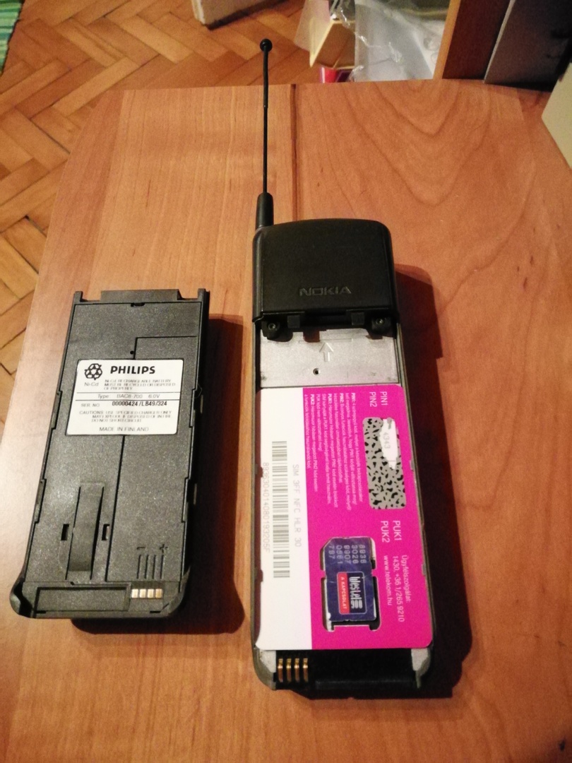

Majd egy órányit kerestem a "retro" Motorola mobilomat...
Nem találtam, pedig kimondottan Neked akartam kedveskedni vele pár fotóval. [#kacsint]
Ő még az a "telimarok" fajta, kirántható antennával, lenyitható billentyűzet takaró fedéllel, a széles, fekete nunájába meg, képzeld...bankkártya méretű "agyat" kell(ett) dugni. :)

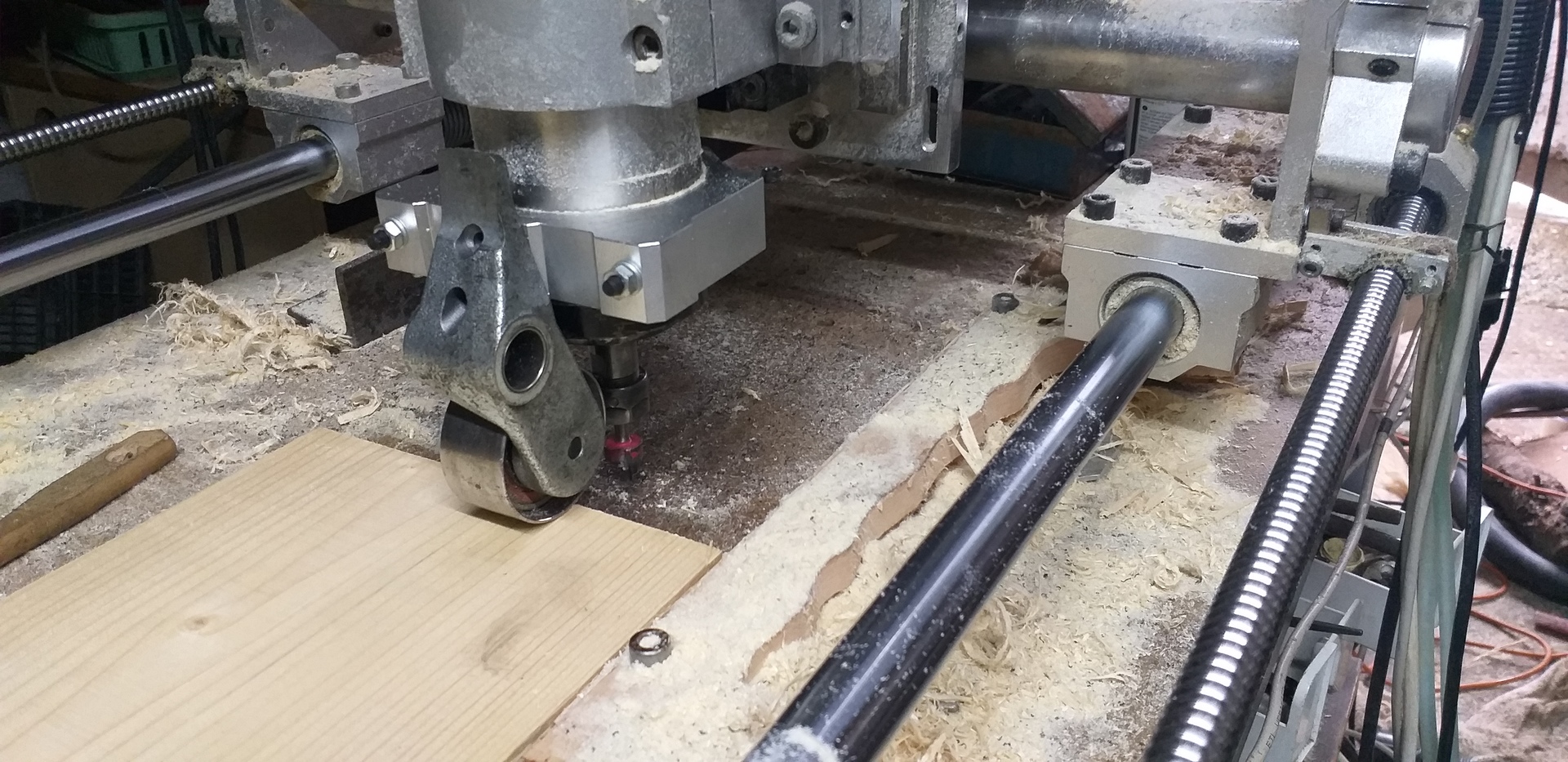

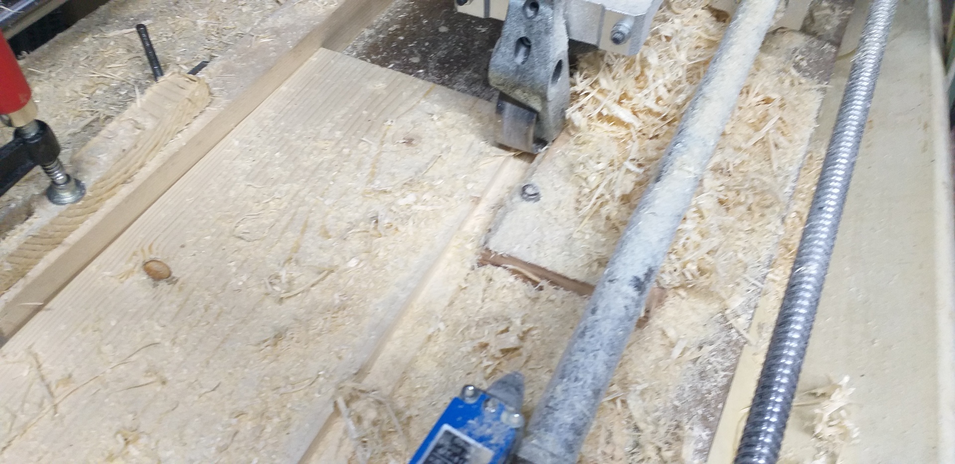

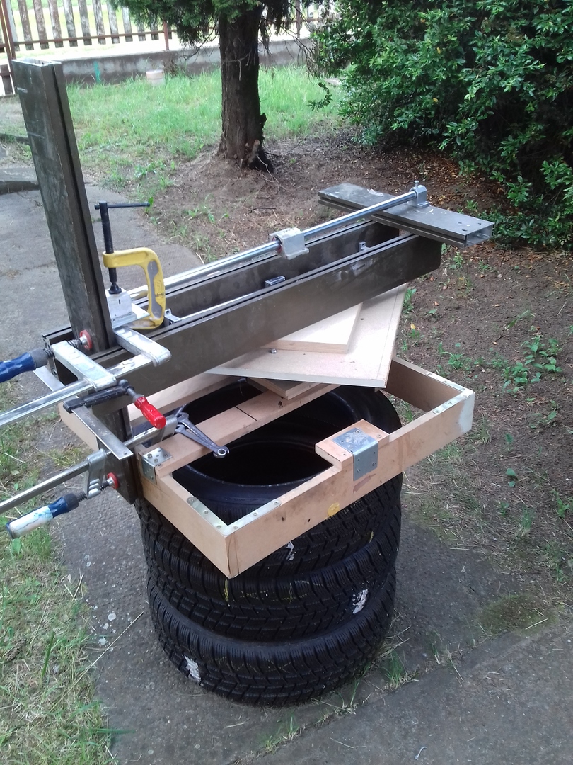

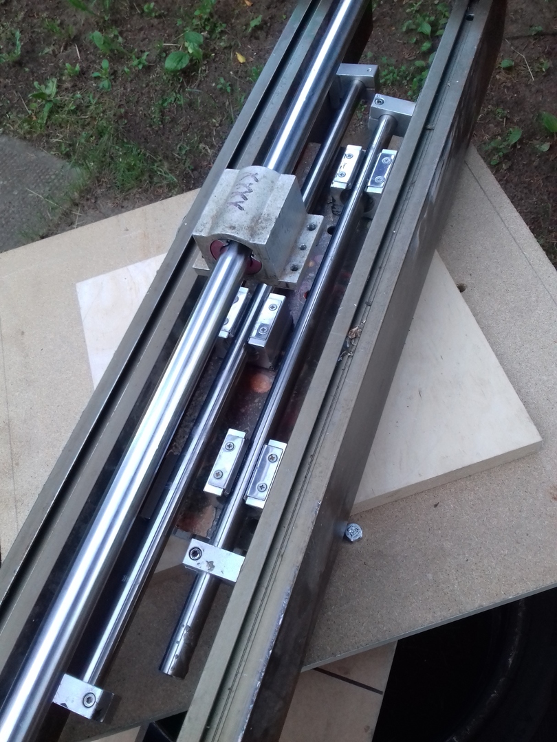

Nincs külön faipari topic, vagy csak én nem találtam, de jobb hijján ide teszem a mai kinlódásomat. Virágládákat kezdtem el készíteni, 180x40x20cm méretben, és igy szaladtam bele abba a problémába, hogy egy kb. 700mm hasznos munkaterületű géppel hogyan tudok 1800mm hosszúságban átlapolást csinálni az oldalfal deszkáin. Először elkezdtem úgy, hogy rendesen lefogatva, 3-4 ofszettel meg is volt, de baromi időigényes volt... Aztán eszembe jutott, hogy mi lenne, ha a marót felsőmaróként használnám, és kézzel tolom egy sablon mellett az anyagot. Sajna ez sem vált be, mivel ilyen hosszon már nem lehet kézben tartva tartani a pontos méreteket, és állandóan "beleharapott" az anyagba ott is, ahol nem kellett volna. Tehát kell valami, ami lenyomja a deszkát a munkaasztalra. Eszembe jutott, hogy Csikarctól  kaptam régebben egy valamilyen csapágyazott görgőt.. Ezt némi marózás után már fel tudtam fogatni a marógépre, és szépen, stabilan tartja a munkadarabot a megfelelő magasságban, így már kézzel is lehet tolni az anyagot a marószerszám alatt. Tudom, hogy nem egy világszám, :-) de nekem ez most napokkal, sőt, hetekkel lerövidítette a munkámat, és hátha másnak is hasznos lesz! :-)

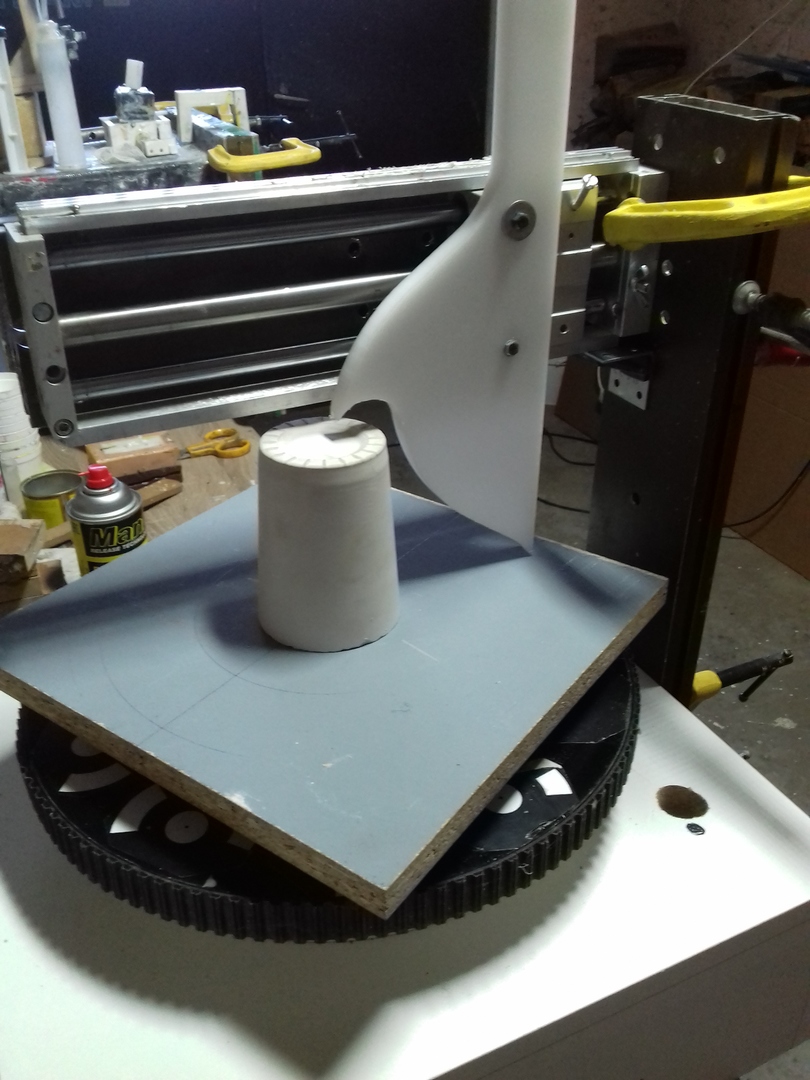

Elkezdtem építeni egy beton kaspó készítő gépet . A célom az lenne , hogy szervo motoros meghajtással lenne vezérelve a forgó tengely amin a tárgy készülne és a sablon mozgatása .Igy tudnék tetszőleges alakú tárgyat készíteni . Minden javaslatot szívesen elfogadok .

De a sablont vezérelve kell mozgatni a forgatáshoz viszonyítva .
Ha nem kör az alak akkor igen.
Léptető motorok kellenek nem kell szervo nincs dinamikus nagy sebességű változások.
Átgondolva mégsem kell léptető motor sem, csak egy sima hajtóműves motor amit egy frekiváltóval lehet szabályozni, hogy a fordulatát lehessen állítani.

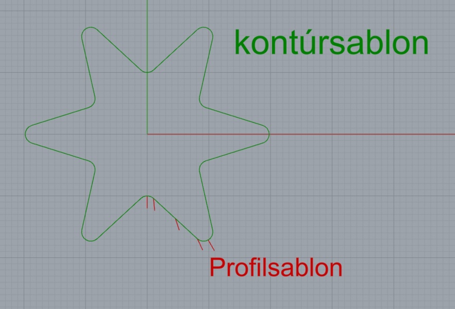

A változó formák peremét kell lekövetni.
Az oldal forma lapot a forma peremének egy állítható nyomórugó szorítja a sablon oldalának. így leköveti a sablont mindegy milyen alakú. (akár lehet benne homorú is)
A sablont úgy kell kialakítani, hogy egyszerüen fel és levehető legyen a forgatótengelyre.
