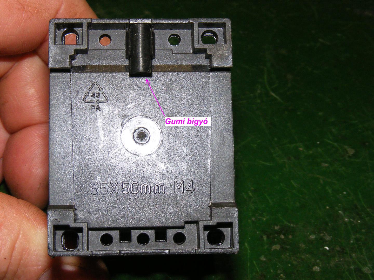

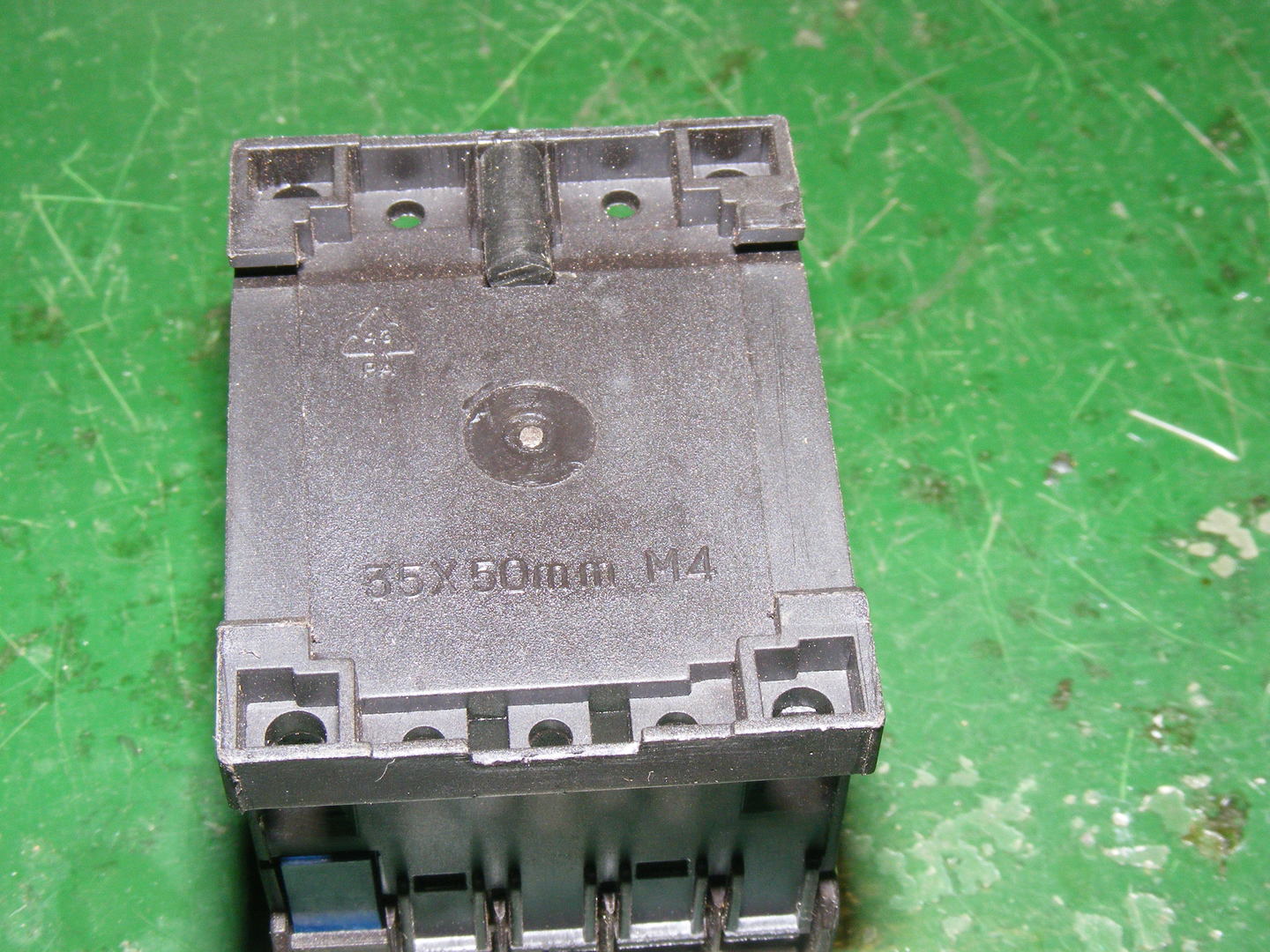

A fő probléma az, hogy hiába cseréled ki a műanyag pöcköt akkor is ugyanolyan törékeny xar marad. Olyan rossz tervezése van és gyenge, elöregedő műanyagból készül hogy a pótlásnál még a látszólag jók is eltörnek a behelyezésnél. Én inkább arra hajadzanék, hogy két kis rugós hajlított acél lemezzel kellene pótolni, javítani de még eddig a gyakorlatban nem találkoztam ilyen ötlettel.
xg2w6ib9x
Szia Lajos!
Ilyen sínre pattintható eszközök között találkoztam már olyanokkal, melyeket egy tömör henger alakú gumiból levágott pöcök tartott a helyén. A sínre pattintás úgy ment, hogy előbb ráakasztottad a sín felső élére a kütyüt, majd lenyomva azt (ilyenkor nyomódott össze a gumi bigyó) bebillentetted az alját.
Szerintem ez esetben ez jó megoldás lehet és valószínűleg egyszerűbb is kivitelezni, mint a rugólemezes rögzítést.
Próbálok keresni egy ilyet és lefotózom, hátha segít a megoldásban.
xg2w6ib9x
Találtam is egy ilyen elven rögzülő kontaktort.
Ha nem is pont ugyanígy, de egy oda alkalmas gumi bigyó talán segíthet a problémádon.
Namosmánemértem.
A lentebbi fotódon a fekete kis mozgó köröm hiányzik.
Nem az törik el?
Mert az talán pótolható volna a hasonlatos F&G kismegszakítók pöckivel.
Ami nem törékeny.
Már kezdtem is gyűjtést szervezni azokból.
Köszönöm, értem. Holnap ki is próbálom.[#eljen]

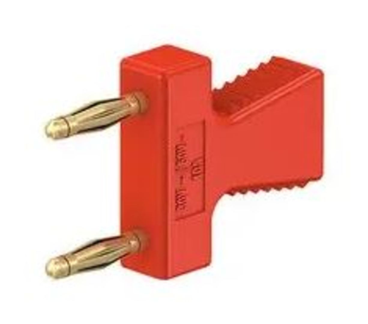

Szükségem van egy fém kontaktusra (jumperre), amit műanyag vesz körbe. A vezető 2mm vastag réz "U" alakban meghajlítva. Alacsony feszültség, max 40V. A rézre kellene ráfröccsönteni a műanyagot, ami kb 2-3g.
Sajnos a svájci gyártó már 6-8 hónapos határidőket mond. Nekem havonta olyan 500-1000db kellene, ezért arra gondoltam, hogy egy kis fröccsöntőgéppel meg lehetne oldani.
Tudnátok olyas valakit ajánlani, aki ismer ilyen gépet? Akár készít, és értékesít?
