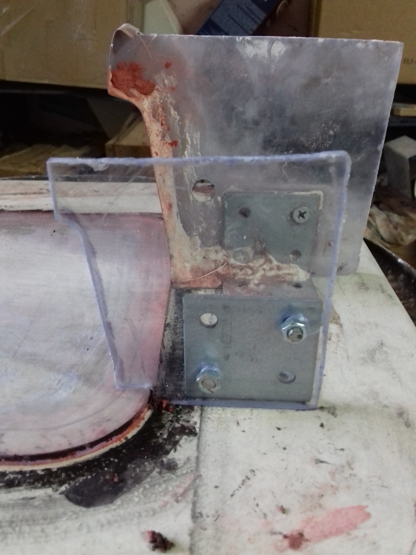

Megnéztem a sablon simítót. Megvan az ív és a forma  műanyagból. Ezután egy 30 - 35 mm széles rozsdamentes lemezt csíkot ki kell hajtogatni erre a műanyag mintára. Ha a felületet jól simítja, akkor kell kitalálni, hogy hogyan lehet stabilizálni, milyen tartóelemeket kell a lemezre hegeszteni, hogy  arra egy stabil fogantyút lehessen szerelni, úgy, hogy miközben dolgozol vele stabilan tudd tartani, és a lehúzott anyagot a simítási felületen tömörítse, egyenletes sima felületet hagyva maga után.

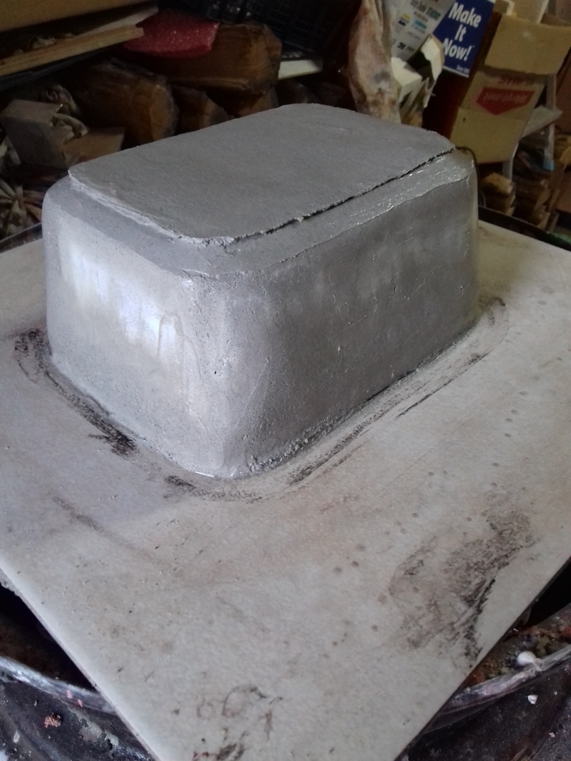

Forgatós sablon gépezetem , a gumi ki lesz töltve betonnal .

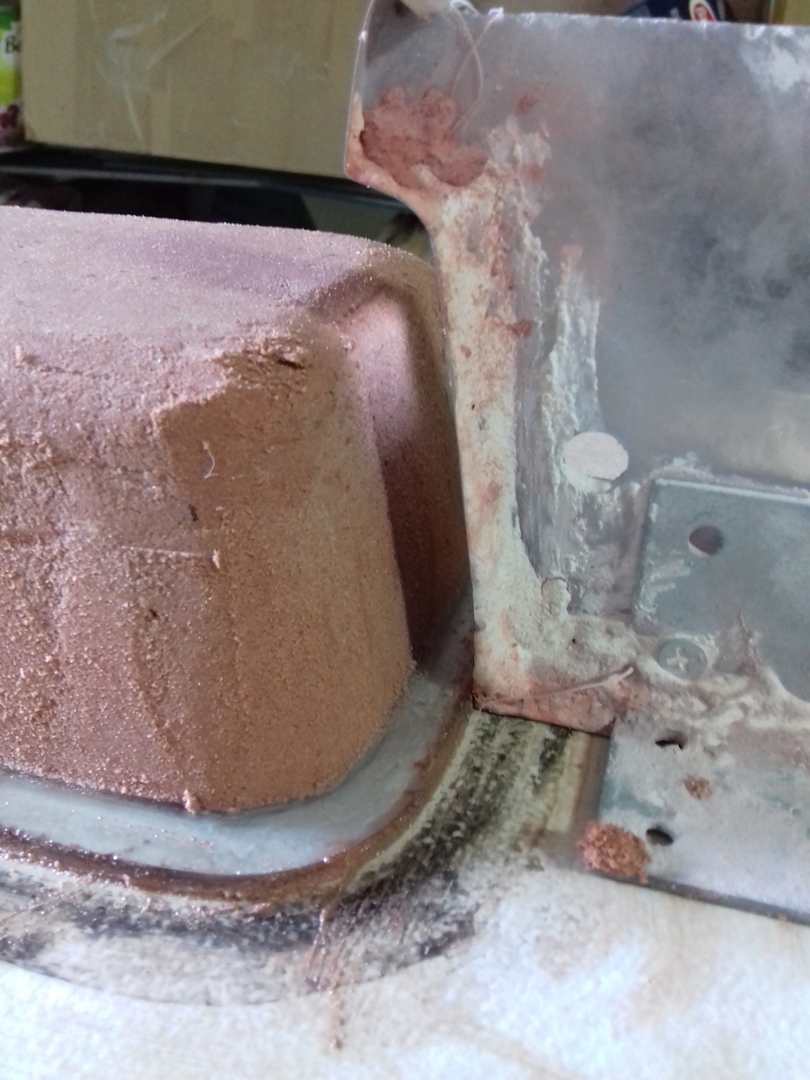

Kezd a szerszám alakulni .
