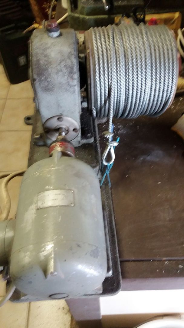

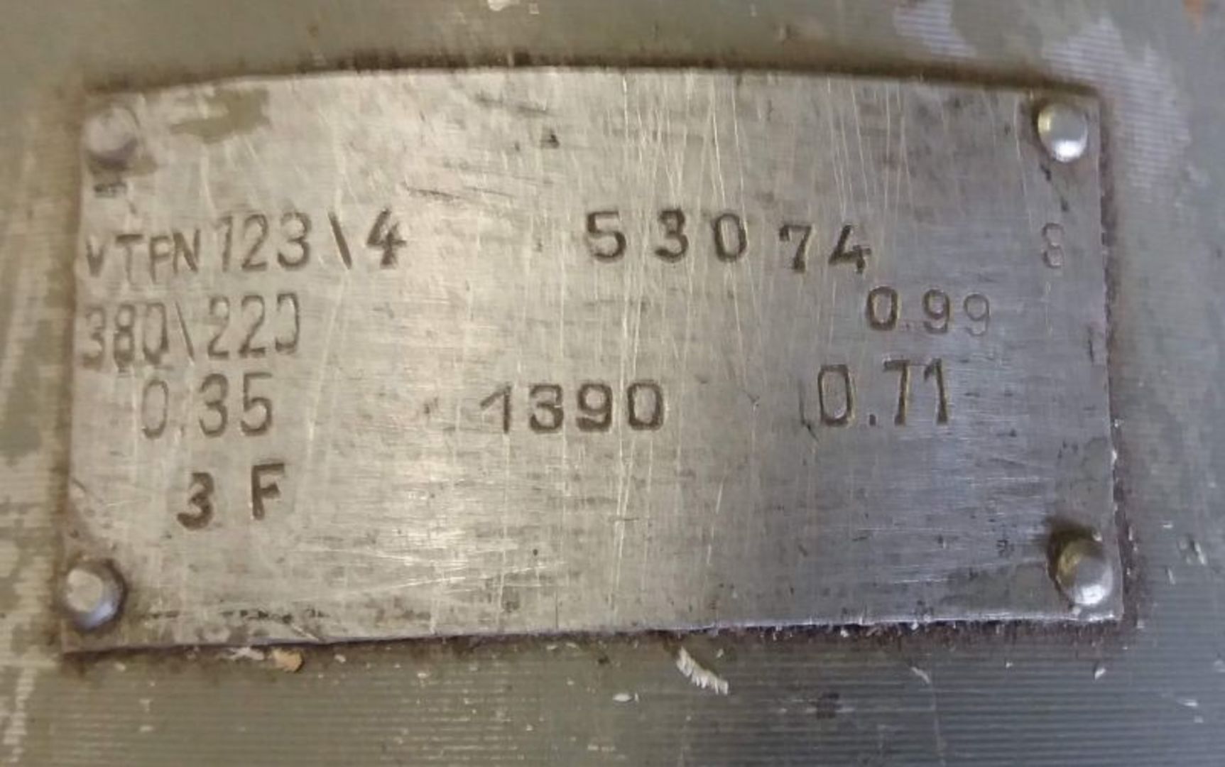

Ha már csörlőkről van szó... Régebben vásároltam egy kompakt csörlőt. Állítólag egy színház "vasfüggönyét" mozgatta amíg le nem cserélték. Sajnos nem sokat tudok róla. Egy elég kicsi 220/380 V-os motorka van rajta 12 mm-es tengellyel. Az adattáblája alapján talán 350 W-os, legalábbis van rajta 0.35 is. Egy egyszerű rugótergelésű kúpos kuplung határolja a nyomatékot.
Jó lenne tudni mekkora terhet képes megemelni. A mechanikai áttételt még ki tudom számolni (olajban futó bronz kerekes acél csigás hajtás), a kötéldob átmérőjét megmérem, és feltételezek pl. 10% súrlódást. De mennyi lehet egy ilyen motor forgató nyomatéka amit tartósan elbír illetve mekkora indítónyomatéka lehet a teher megindításához?
A motor 2-2,2 Nm köröli nyomatékot tudhat.
Az indítónyomatéka 3 fázis esetén ennél kevesebb de akár lehet csak 50%-a.
A terhelt csigahajtómű vesztesége biztosan több mint 10 %, akár felmehet 40-50%-ra is.

Köszi az infót! Jobb híján arra gondoltam valahogy "blokkolom" (pl egy masszív csőfogóval) a csigahajtás bemenő tengelyét és megpróbálok a motor tengelyére valami közvetlen súlyterhelésű kart erősíteni. Ebből legalább azt meg tudnám állapítani milyen nyomatéknál csúszik meg a kuplung. Persze ez nem sokat segít abban, hogy mire képes a motor, ha korábban valaki jól megfeszítette a rugót akár le is égethetem a motort de a kuplung nem csúszik meg. Vagy a másik eset ha a biztonság javára lazára állították a rugót és hamarabb old mint amire a motor képes lenne.

Mindenféle hosszasabb levezetést mellőzve jó közelítés gyanát úgy is gondolkodhatsz, hogy mekkora munkát képes elvégezni a gép: Egy LE=736 Watt. Ez kb. 73,6 kg-nak megfelelő súlyerőt képes mozgatni, azaz emelni egy méter magasra, egy másodperc alatt.
350-es motorod ennek majdnem a felét tudja teljesíteni, (pontosabban 0,47-szeresét). Vegyük úgy tehát, hogy 35 kg-ra képes.
Ha mondjuk az áttételekkel 0,1 m/s az emelési sebesség, (a méter tizede) akkor a 35 kg tízszeresével 10x35=350 kg lesz a mozgatható tömeg. Ezt felére vesszük a csigán elvesző nyomaték, és egyéb veszteségek miatt. Ekkor 175 kg-ot kapunk eredményül.
Egyfázisú motor indítónyomatékára ne nagyon számolj, általában teher nélkül kell indítani őket. Pl. ugye induláskor nem feszes az emelőkötél.
2si5rj3b
Ez lemaradt:
Mérd meg mennyi idő alatt csévél fel egy méter kötelet a gépezet, és föntebiek alapján jó közelítést kaphatsz.
Ha nyomaték alapon számolsz, az hosszadalmasabb, és az áttétel pontos vesztesége akkor se lesz ismert. A csigánál ez mindennél jobban függ a kenőanyagtól, és a felhasznált anyagoktól is.
A teljesítmény = fordulatszám x nyomaték. (1/s) A nyomaték tehát számolható. A csigaáttétel ezt felszorozza, és a kötéldob és a csiga átmérőkülönbsége van még amivel számolni kell. (Ha több sor kötél van, akkor a legnagyobb cséveátmérő jelenti a legnagyobb terhelést is egyben.) De szerintem ne merülj ennyire bele. [#kacsint]
Köszi a tanácsokat!  Még az is lehet, hogy egyszerűbben oldom meg. Nagyjából ugyanazt a tömeget kellene mozgatnia, így egyszerűen ráakasztom és megnézem hogy "könnyedén" megindítja-e, nehezen de elbánik vele vagy szánalmas zümmögésbe kezd. Igazából az utánfutómat (megrakva kb. 1 tonna) szándékozom a szűk, enyhén emelkedő kocsibejárómon behúzni ill. kiengedni az utcára. Tolatva autóval is megoldhatnám, de nem akarom leégetni a kuplungot. Arra gondoltam, hogy a bejáró közepére ledűbelezem a csörlőt, ráakasztom az ufót és szép kényelmesen behúzom az utcáról. Mivel elég lassan megy a csörlő ezért kényelmesen tudnám "kormányozni". Kifelé a lejtőn simán kigurulna a kapun, a csörlő csak ellentartana, hogy ne kézzel kelljen visszafogni. Ha úgy látom, hogy felfelé erőlködik vagy meg sem indítja, egy (mozgó)csigával megduplázhatom a húzóerőt. Abban azért bízom, hogy nem kell csigasort építenem hozzá.

Dehogy veszem annak, őszintém megköszönök minden tanácsot. Az elmélettel többé-kevésbé tisztában vagyok, de egy hiányos adattábla és ismeretlen mechanika birtokában néztem ki a fejemből mint az üregi nyúl. Épp ezért tettem fel itt a kérdést, sok okos és gyakorlatban tapasztalt ember olvasta és adott ötleteket. Mindegyik hasznos volt. Arra pl. álmomban sem gondoltam, hogy egy olajban futó csigahajtás csak 40-50% hatásfokot tud felmutatni. Azt hittem sokkal hatákonyabb.
Már az is megfordult a fejemben, hogy valahogy mérnem kéne csörlőzés közben a motor áramát. Ha a teljesítményét elhiszem (az adattábla alapján) nagyjából ki lehetne számolni mekkora áram mehet át rajta füstölés nélkül.
