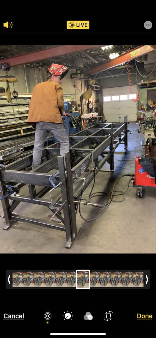

egy olyan kérdésem lenne (nem tudom melyik topic a megfelelö erre) ,hogy ha van egy acél zártszelvényböl hegesztett hídvázas gépalapom ,de a mérete miatt (5500mm x 1250mm ) nem tudom ,vagy nem költséghatékony ,síkba munkáltatni ,alkalmazhatok e a felfekvö felületekre valamilyem fém ragasztòt ,és azt síkolom a kívánt pontosság elérése végett ? csinált már valaki ilyesmit ,vagy csak én vagyok beborulva ?[#nemtudom]

Abszolút nem értek hozzá, ezért mint laikus kérdezem: ha a fém szerkezetet a méreténél fogva nem tudod/akarod síkoltatni, akkor a tetejére kent fémragasztót(?) mennyivel lesz egyszerűbb?
Azt kellene ehhez kideríteni hogyan készítették el az első 5 méteres hosszgyalu ágyat ?
Nem cikizés ,tényleg kíváncsi vagyok ,biztosan vannak benne érdekes trükkök .
Nem akarok más ötletével okoskodni, de korábban többször téma volt a sík felület képzése műgyantás kiöntéssel. Variáció van bőven, rázóval, vagy anélkül, adalék anyagokkal, vagy anélkül...

Öt darab 1-méteresből.[#nyes][#integet2]

gondoltam a ragasztò könnyebben forgácsolhatò ,mint az acél ,tusírozásban van némi gyakorlatom ,így jött az ötlet .

Szerintem pont ùgy mint az elsö(3) tusírlécet !
