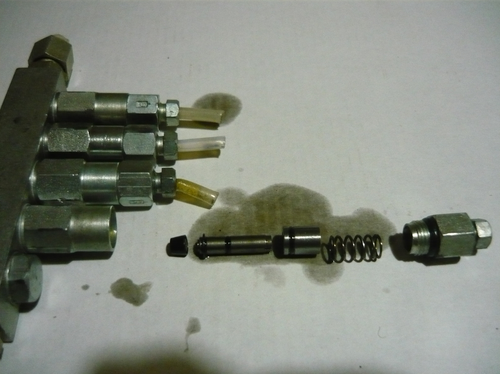

Azt én sem értem pontosan, hogy miért akarsz több kicsi fecskendőt? Miért nem elég 1-2 bazinagy? Utána meg csinálsz elosztót, akár lehetne állíthatóra is, hogy más-más mennyiség mehessen csapágyanként?! [#nemtudom]

Pneu munkahenger egy vissza csapó szeleppel vagy külön  kezelhető csappal  a zsír beszívásához, plusz a #106990#-ben hirdetett  elosztóim? Már csak a bazár miatt [#nevetes1]

Ad egy a csövek bizonyára nem egyforma hosszúak, ad kettő más egy kocsi és más egy golyósanya befogadó ellenállása.
Ergo sosem lenne egyenletes a zsírelosztás.
aAhirdetett elosztód olajra való, ott a kimeneti egységek állítják be a mennyiséget.
Pl. egy faipari gépen nem használhatsz olajat, mert lecsöppenhet, a zsírral is csak ésszel lehet bánni.

A fellelt környezetében olajjal működött.Egy tesztel lehetne eldönteni,hogy központi zsír viszkozitással működne-e.A boncolós fotó alapján az a véleményem,hogy adagolja a kenőanyagot.
