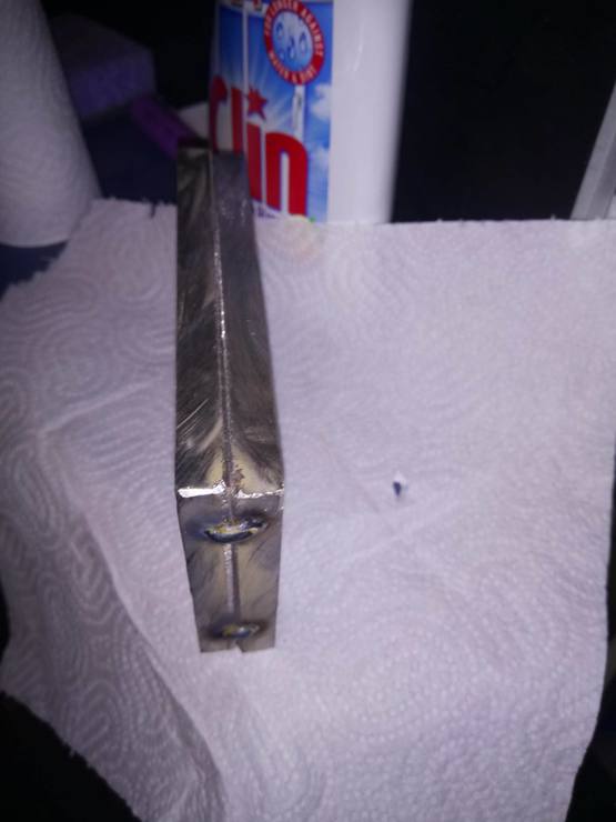

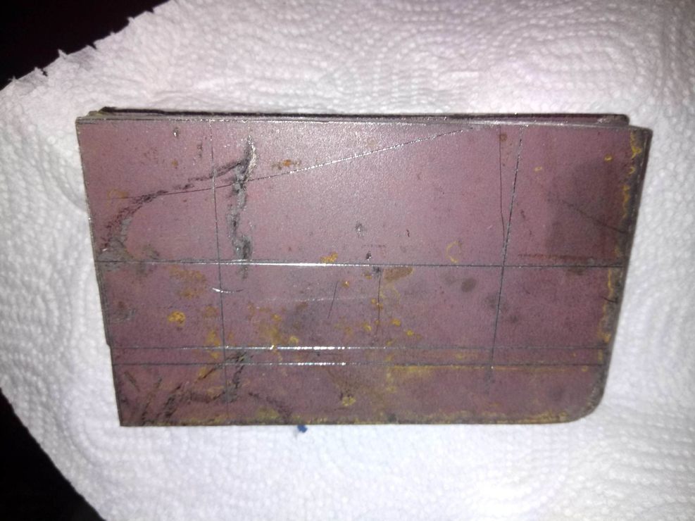

A szín és a leírásod alapján  valószínűleg  Hardox lesz az nem 235-ös.
sastas
Én is a hardoxot sejteném bele. Ha esetleg van annyi hulladékod, hogy meg is válnál valamennyitől, gondolj rám légyszíves :)
No itt van két kép ,jöhet az anyag összetétel leírása  :)

Fejből írom ezért az ellenőrzés lehetőségét felkínálom . A Hardox az egy un. mikroötvözésű acél . A lényeg a bór és az alumínium. Ettől válik edzhetővé ami után egy megeresztéssel egy nagyon szívós kopásálló anyagot kapunk .
 Kb 30 éve találták fel . A magyarok is le tudták utánozni . Dunaújvárosban gyártottak anno DHR 52 . A lényeg a kis széntartalom és a mikro ötvöző .
 Nekem van kb 600 kg 5.5 ös DHR 52 es anyagom ( felvásároltam a miskolci Mezőgép anyagát amiből boronatárcsákat csináltak . Vágner Feri ( Tromf22) segített anno , - nem tudom hogy emlékszik e , de most is hálás vagyok )
 Én talajfúrók vágóélét csinálom az anyagból . A viszonylag kis széntartalom miatt hegeszthető. de kifúrni még alap esetben is nehéz. A vídia viszi.
 Hőkezelés után szuper anyag. Nyugaton minden dömper plató ilyen anyagból készül
Mi is azzal beleltuk a daralok, apritok vagoteret.

A bór növeli az átedzhetőséget és évvel a  nemesíthetőséget
Az alut dezoxidáláshoz teszik az acélba az aluoxid finomszemcséssé teszi az acélt leköti a nitrogén az acél öregedését megakadályozza, emellett rezgés csillapító.

Mi ilyen anyaggal dolgozunk, Hardox, és Zalaegerszegen szoktuk vágatni. Mi a kopásállósága miatt használjuk a hardox 450-t. Helyette javasoltak még S960ql anyagot erről még sok tapasztalat nincs, de ezt is nagy cumi bármilyen őskori kotla gépen megmunkálni :D
