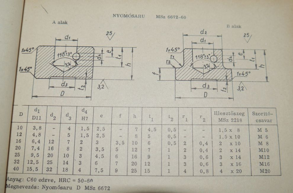

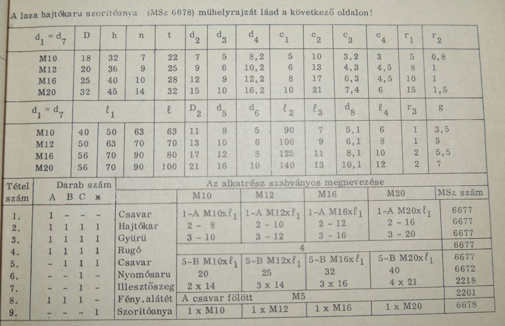

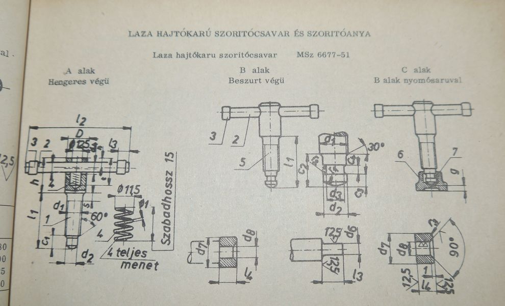

Volt ennek egykoron szabványosított kialakítása.
A [#2430@jani300] által vázolt megoldás annyiban különbözik, hogy a nyomósaruban egymással párhuzamosan kettő darab d4 jelölésű furat van, tengely vonalra tükrözve.
Ebbe a két furatba egy villás (U) alakra hajtott elemet dugnak. Így ennek két szára tartja az orsó végén a sarut tengely irányban.
