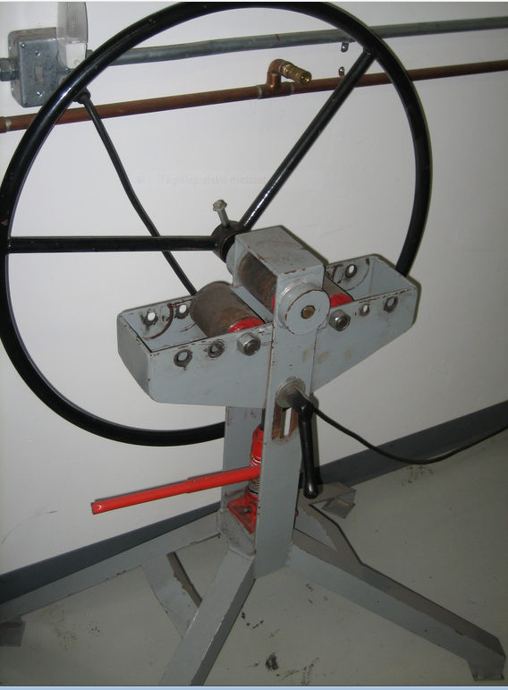

Hengerítő (ruszki)
Tessék most találtam .
4.15 tól hengerító ,ez már szerintem vállalható .

Az ívelőről meg ,  a szétszedhető görgős gyáriakat másolnám egyszerűsítve .
Keresem az egyszerű, számomra praktikus megoldást. A legközelebb áll a gondolataimhoz a képen látható verzió 5-6 változtatással (felső tengely kihúzható legyen, alsó görgők kiemelhetők legyenek,hidraulika elhelyezése kényelmetlen,alsó görgőtartó határozottabb megvezetése, nagykerék helyett hajtókar alkalmazása, hosszabb alsó görgőtartó,lábak ne legyenek "lábalatt", meg még persze pár apróság).
Végül is az a lényeg hogy rendesen tegye a dolgát .

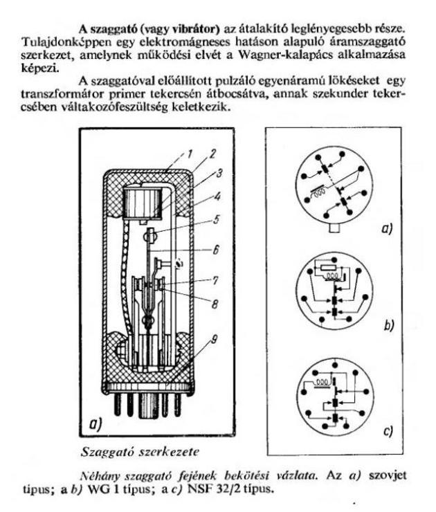

Urfi koromban, de még 65-ben, amikor katona voltam, a rádiókban volt egy "vibrátor", amit nem a hölgyeknek szántak: az takarhatja a "kalapácsos" egyenirányítót? Egy relé volt, ami mint a csangő lengette önmagát, és a "kalapács" rendszert, ami egyik kettőse kapcsolgatta az aksit egy középleágazásos trafóra, míg a másik kettő a kimeneten lévő , úgy 200V.-ot kapcsolgatta szinkronban a kimenetre. Egy alu henger volt, cső-foglalattal az alján. Elég sürün kellett cserélni.
Nem csúszik meg, amíg feszül benne az anyag, és a párhuzamosság megfelelő. Edzett kerekekkel, ha nem probléma a középső kerék kis recézéssel ellátva, tökéletes lehet. Én kiscsikó koromban ettől sokkal egyszerűbb szerkezettel készítettem lapos- és köracél íveléseket.
Én is '65-ben voltam katona de úgy emlékszem, hogy az a bizonyos vibrátor nem egyenirányított - hanem pont fordítva tette a dolgát. Az akkumulátor egyenvillanyából a mechanikusan 50Hz-re hangolt rezgőrendszerével - polaritás váltással - négyszögjelet csinált.
Így a trafó primerére egy 50Hz-es négyszöghullám került, ami már - ha nem is az ideális jelalakkal - de tetszőleges feszültségre transzformálható.
