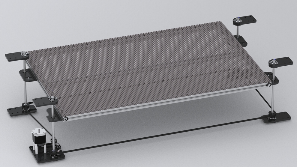

Szinte ugyan ilyen a négy sarkában az orsó 600x250 a mérete. Egyenlőre T2,5 szíjtárcsa van rajta, de egyszerű cserélni T5 re is! Olyan 1700mm-től max 1800mm-ig elég lenne.
ra8nsmk6w
25mm szélességben afa+18 000ft( Power belt)
Bocs, de ez így komolytalan megoldás.
Helyette két motort tegyél rá, párhuzamosan kötve, így két rövidebb szíj is elég lesz (ami már kapható a szabvány sorban), és megnövekszik az átfogási szög is a jelenlegi kockázatos 90 fokról a duplájára.
ra8nsmk6w
ra8nsmk6w
Omegában min 180 fok
ra8nsmk6w
Pontosabban! a négy orsónál ez nem járható!
Közben már át is terveztem!
Csak három szíj lesz és közepén a motor ez van itthon abból csinálom :)
A motor így, mennyit vesz el a tervezett, hasznos "Z"-ből?

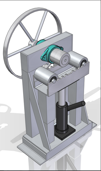

De ha már így belemerültem a hozzászólás írásban a mechanikai ötlet témában én inkább egy egyszerűbb ötletet vitatnák meg. Az adok-veszekben feltett hirdetés után érdeklődést mutattak egy ívelő szerkezet tervei után. Én is hasonló cipőben járok jelenleg és kinézetem magamnak egy egyszerű de jól használható ívelőt. Előnyének látom az egyszerű görgő áthelyezést illetve a teljes körön túli méretű anyagok kivételét a készülékből. Ez legalábbis nekem egy gyakorlatiasabb kérdés, téma felvetés. A fényképen látható az általam preferált ívelő szerkezet. Létezhet ettől jobb megoldás is?
Addig vacakoltam a rossz egeremmel míg elfelejtettem a képet hozzátenni a hozzászóláshoz.[#worship]
A motor olyan helyre esik, hogy nem zavar neki semmi és a magasságát nem befolyásolja!
