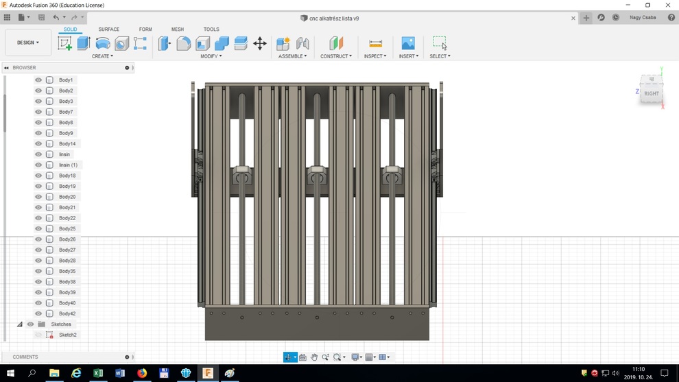

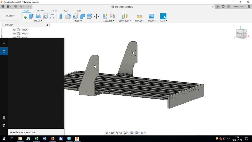

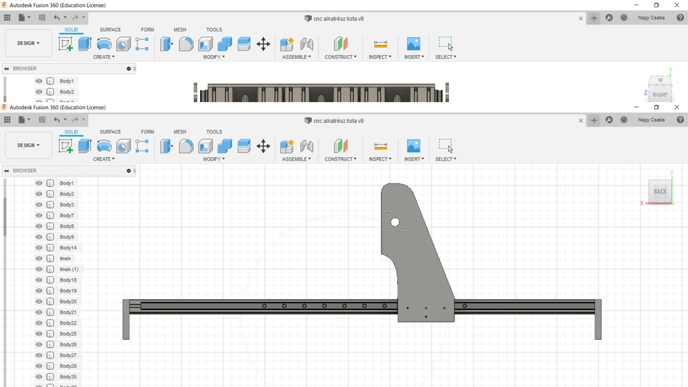

Sziasztok építek egy marógépet. Akik készítettek már ilyet véleményeznék a rajzomat, hogy ez a kialakítás jó lesz e két oldalt 20 as golyósorsó fogja húzni de azért berajzoltam középre is az nyilván nem lesz ott csak a furat. 1350 X 500 mm es és 80 X 40 es aluprofilok.köszönöm szépen
Szerintem ennek a kialakitasnak az az elonye, hogy eleg 1 golyosorso kozepre.
Nagy Csaba
Nem fog tudni elcsavarodni ha csak 1 orsót kap?
Ha már foglalkoztunk vele, szeretnénk mi is megtudni a nálad bevált tutit.
Ahogy nezem a hid anyagvastagsagat, nem emiatt fog elcsavarodni a vaz.
Nagy Csaba
170 mm széles 10 mm vastag anyagból lesz az alsó híd nem akarom 20 asból mert nagyon nehéz lenne már.
Köszönöm a válaszodat akkor 1 orsóval lesz egyenlőre.
wt8g4i4
Nyugodtan csináld meg 1 orsóval, nem fog az elcsavarodni.
Ha használt síneket teszel be, akkor középorsóval nyekkenni fog, amikor a motor a széleken dolgozik. 2 orsóval sokkal jobb lesz.
Ha új lineárok lesznek, de szeretnél nekik hosszú életet, akkor 2 orsót teszel be.
Ha a fentiek nem számítanak, akkor egyet középre.
Szerintem nem az orsonak lenne feladata, hogy a megvedje a mechanikat a csavarodastol.
