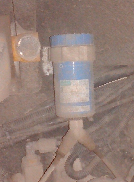

Na de, van automata zsírzópatron, ott belehet állítani, hogy az adott mennyiségű zsírt hány hónap alatt tolja ki.
Azért célszerű használat előtt a csöveket kézi zsírzóval feltölteni!
