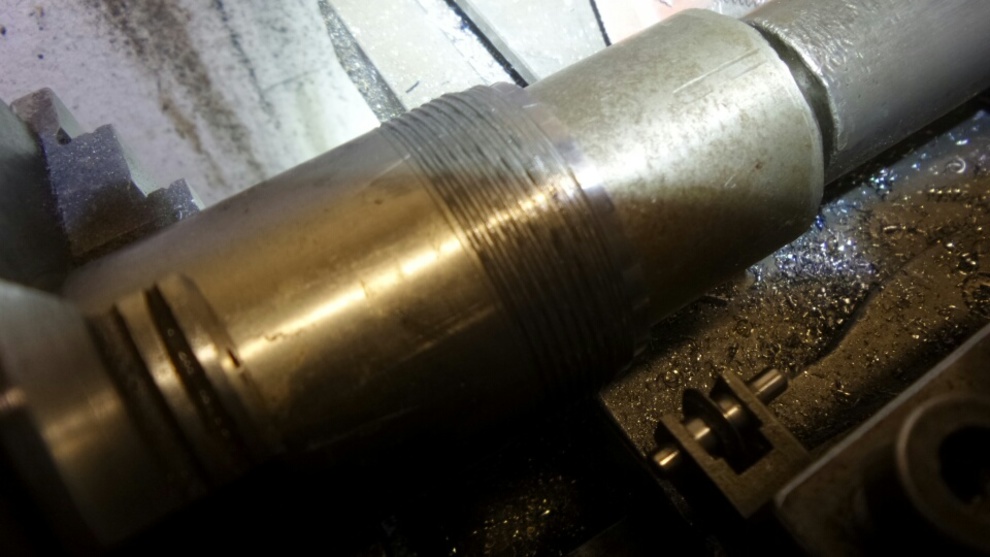

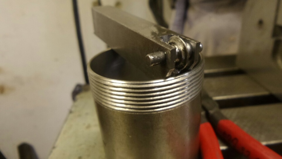

Mángoroltatok már esztergán?
Nekem sikerült egy saválló csőre .

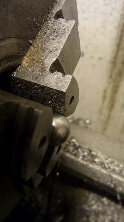

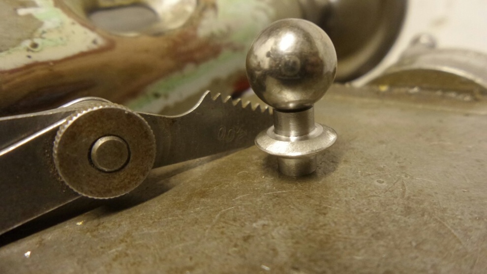

Kiindulásom egy golyó volt amit átesztergáltam 60 fokos görgővé.vékony falú saválló csőből viszont egy mézes hordó csap lesz.
A menet volt kérdéses ,mert nem igazán adta volna ki, ha vágom a menetet.
Mivel a golyó csak felület kezelt ,a görgő deformálódott egy kicsit.
Varga László
Frankó lett !  [#eljen]
Sablonra nyomtad ? Mert akkor inkább nevezzük fémnyomásnak .
A mángorlás kicsit keményebb gépet kívánna .
Basszus , bocsi .
Most látom hogy sima belül , akkor tényleg mángorlás .
