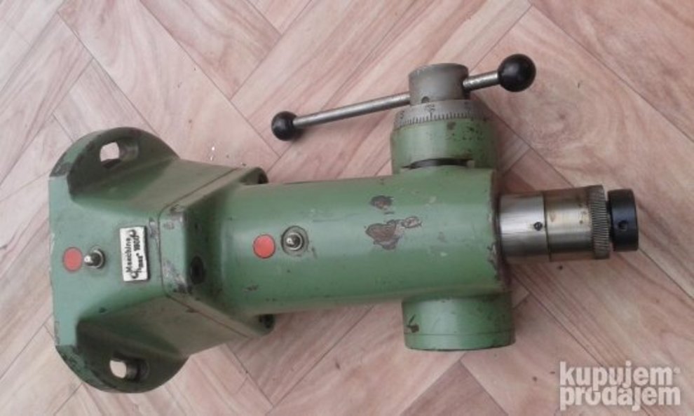

Egy kiseszterga főorsóját tervezem megvenni egyikk fórumtárstól, mert az a tervem hogy építek egy "ceruzahegyezőt" is. Egy hosszabító felépítmény segítségével tervezem felszerelni a gépre. Idővel egy "Bagyinszki" féle megoldás volna a cél, amit esetleg el is lehetne forgatni!!
49db863y8
Szögbe ez is forgatható!
0gbwyh99
Na, hát erröl beszéltem!! [#taps][#finom]
A főorsó szerszám felőli oldalán milyen típusú a két csapágy ? Az érdekelne ...
49db863y8
Ferdehatásvonalú .
Köszönöm ! Az akkor tuti ,csak nem olcsó .
0gbwyh99

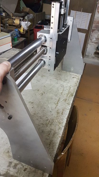

Gábor, ha jól értettem amit írtál: Képen szereplő marótárcsa helyet egy tokmányt vagy patronos befogót csináltatok, amit vízszintesen tengelyirányban a marógépbe dugok. A megmunkálni való tárgyat meg a derékszög alakú állványzatra rögzítek ami a tárgyasztalra van rögzítve. Nagyon is jó ötletnek tartom. Majd ha nálam lesz a gép (ugyanis még nem jött meg [#szomoru1]), kiszedem belőle a marótárcsa tartó tengelyt és akkor meglátom mit tudok vele kezdeni.
0gbwyh99
Jelentem meg van a megoldás! Hozzájutottam egy csinos kis marófejhez amit egy derékszögű felépítménnyel fogok majd a gépre szerelni. A felépítmény olyan lesz hogy lehetővé teszi hogy a marófej elég magasra kerüljön a tárgyasztaltól. A marófejet szíjjal, külön motorral, frekiváltóval hajtom meg.
Köszönöm szépen az ötleteket, illetve jó tanácsokat, azok segitségével jutottam el erre a megoldásra. Majd publikálom a haladást hátha másnak is megtetszik. Szép napot mindenkinek!

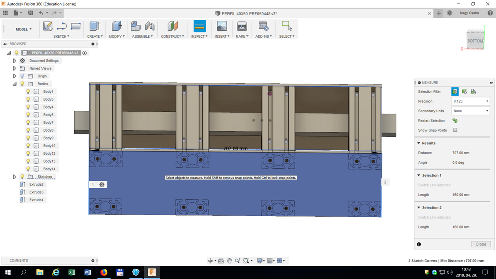

Sziasztok tovább haladtam a marógépen építésével most jön az alsó asztal kialakítása 1360 mm X 707 mm lesz az alapterülete. Élén a felső profilnak lesz 1-1db  lineár sin. A tetejére megmunkáló asztalnak egy 10 mm es alulapot terveztem. kérdésem használ valaki ilyen elrendezésű  asztalt? Mennyire rossz megoldás ha csak 1 db menetes orsót vásárolnék hozzá középen húznám ? Egyéb ötleteket nagyon szívesen fogadom! köszönöm szépen.
4umhue7vh

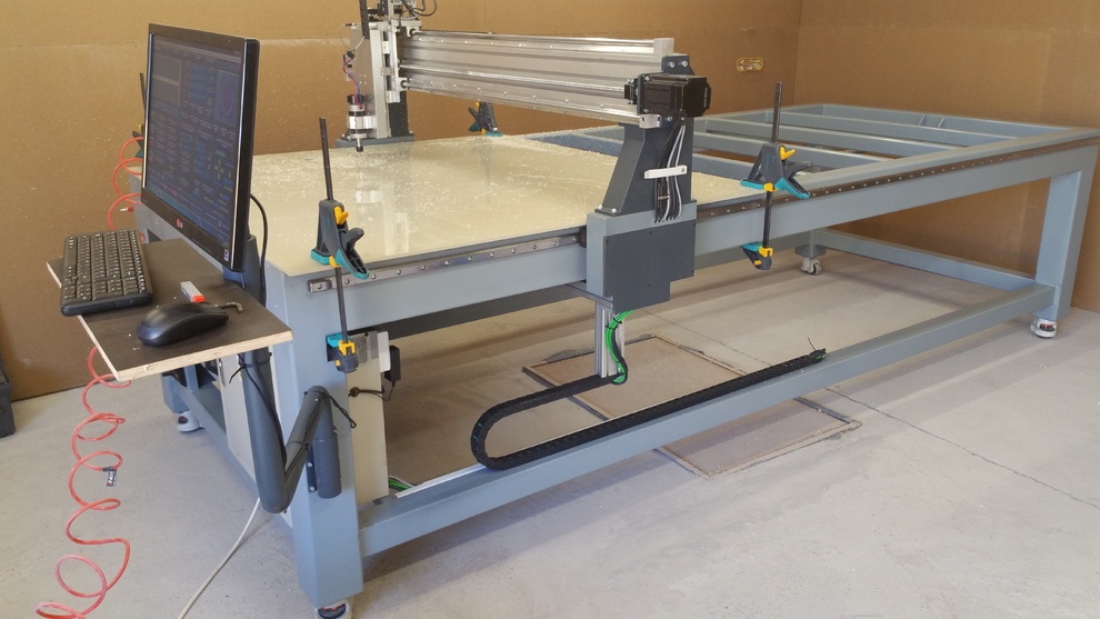

Ha jól gondolom a híd mozog, alul össze van kötve, és középen 1 orsó. Sok mindentől függ hogy haszálható e lesz, a hid merevsége, tartókonzolok, alsó összekötő, kocsik távolsága, a sín milyen, stb, láttam olyan 3000x1500-as gépet ami igy van megoldva és tök jó, ugyanott van egy hasonló méretűgép kétoldali fogaslécec megoldással, az nagyon gáz, mindkét eset  a kivitelezésnek köszönhetően olyan amilyen. Szerintem a kétoldali hajtás a jobb megoldás.
Csináltam egy ilyen gépet,vékony múanyag lapok marására, arra teljesen jó, de alu lemezt nem raknék fel rá.
Nagy Csaba
Igen jól gondolod így lesz a kivitelezés. nehezen tudok 2 egyforma golyós orsót beszerezni nem horror áron... megpróbálok keresni  1360 mm hosszúságút hátha sikerül majd figyelem az adok veszeket :D
