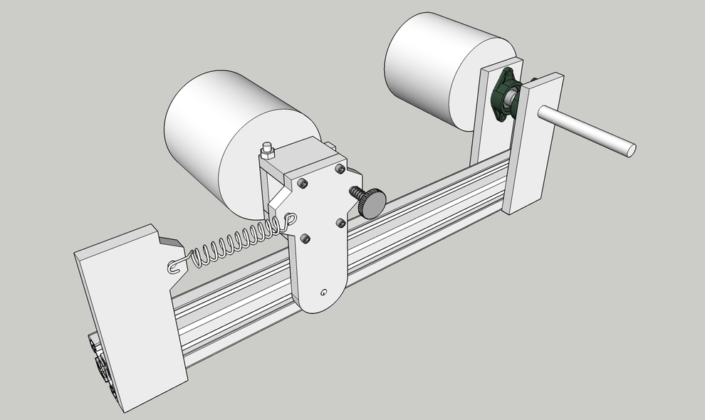

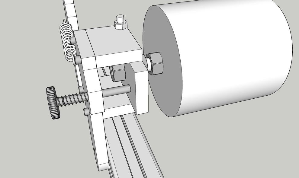

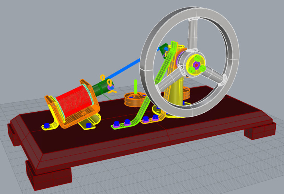

Akkor sajnos nem fog működni, nem abban az irányban kell billenteni a görgőt.
a86ifm7g5
Hopp!

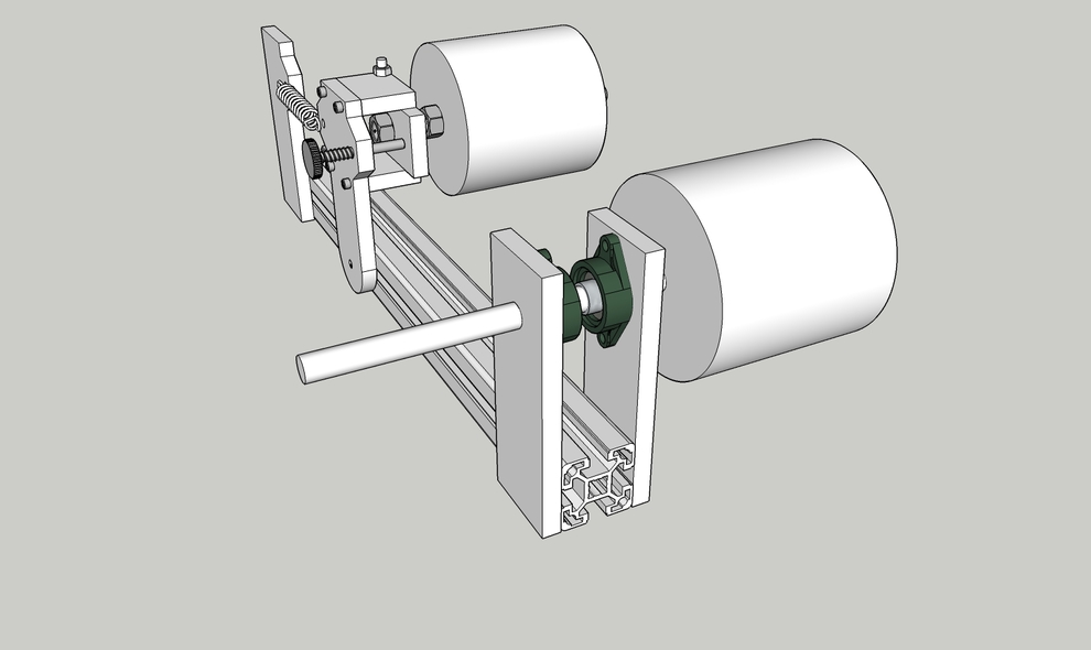

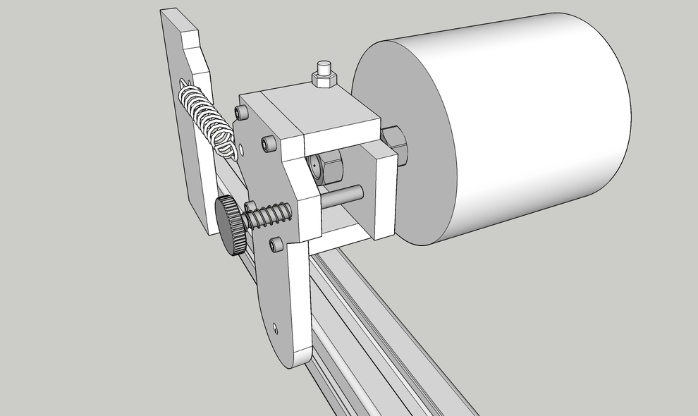

Tényleg. Akkor elfordtom 90 fokkal, és a rugót is elhagyhatom. Tökéletesen igazad van. Köszönöm, hogy felhívtad rá a figyelmemet.
a86ifm7g5
Talán ez jónak tűnik. Legalább is remélem.
Jobb. Már csak az elforduló kar csapágyazását találd ki ügyesebben. A kar befeszül a szalag feszítése miatt, illetve a szalag terhelése, egyenetlensége miatt hajlamos lesz a vibrációra, ami pontatlan szalagfutást, és az alu gerenda gyors elhasználódását okozza.

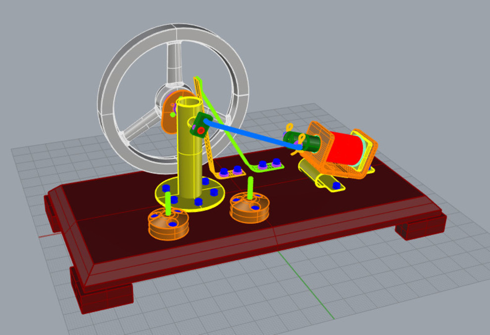

Nemrég végeztem el egy OKJ-s ötvös-fémműves iskolát, ott Rhinocerost használtunk 3d-re, az nem túl bonyolult, de nagyon drága.

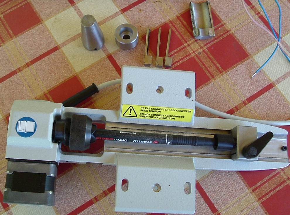

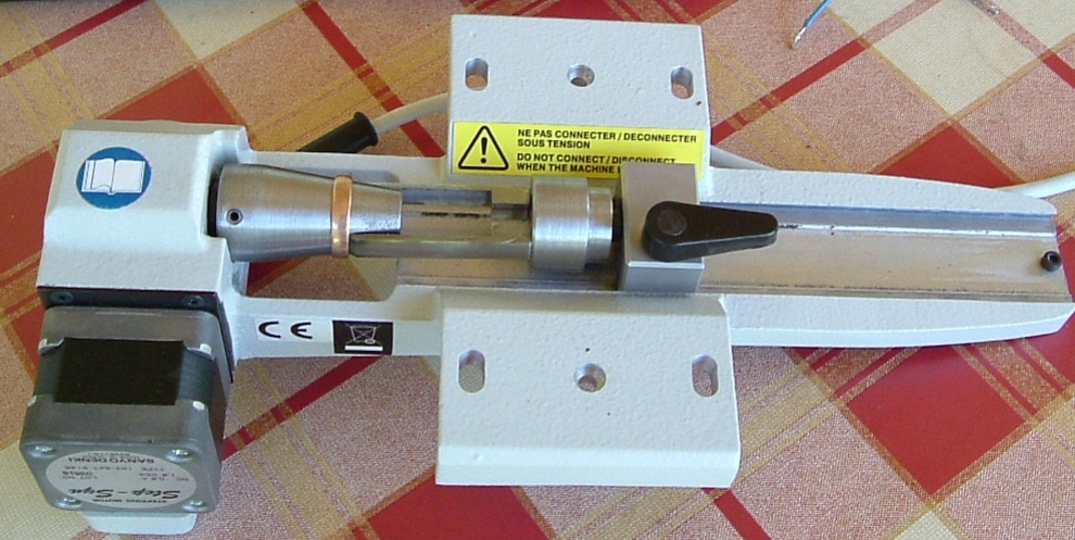

Egy ismerősömnek készítettem egy kiegészítőt - gyűrűt gravírozni.
Felül az eredeti, toll gravírozó applikáció, alatta a kiegészítő megfogó szerkezet.
ORCA17
A nagyobb truváj az, ha a belsejébe is lehet gravírozni. Van egy döntött fejű fogorvosi fúró markolat, azt lehet, hogy megpróbálom összehozni[#rolleyes]
