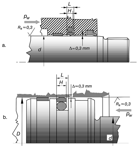

Szürke vagy barnás színű az eredeti töltött teflon?
Jól mondja Virbo, töltött teflon tömítésnél mindig van egy "O" gyűrű alatta ami feszít.  (és persze tömít a teflontömítés és az álló fal közt)
Sőt még lehet két vékony oldaltámasz is, de ez nem jellemző.
oldaltámasz = támasztógyűrű [#falbav]
TROMF22
Az "O" gyűrűvel előfeszített gyűrű, egy nagyon jó siklási tulajdonságú tömítő gyűrű. Ketten együtt adják az üzemi tömítést. Kis belső súrlódási igényű hengereknél szokásos.

-Antal Gábor vezető "perselyt"..,(nem tömítést) akar kialakítani dugattyúrúdhoz a teflonos 'szalagból'...
- Vibro meg 'O'gyűrűvel előfeszített TÖMÍTÉS-ről ír..
TROMF remekül illusztrálta mindkét alkalmazást.

Én viszont örülök a rajznak és a szöveges infónak is .
Ebben a dologban egyáltalán nem voltam képben ,és jól jön most .

Csak annyi történt, hogy a te [15647] számú válaszodhoz illeszkedett legjobban egy képes illusztráció, mert kicsit kezdett összecsúszni két eltérő feladat megoldásának fogalomköre.
