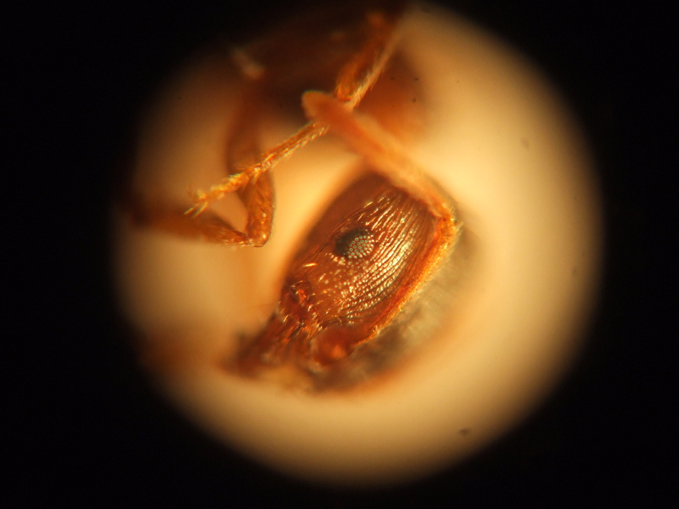

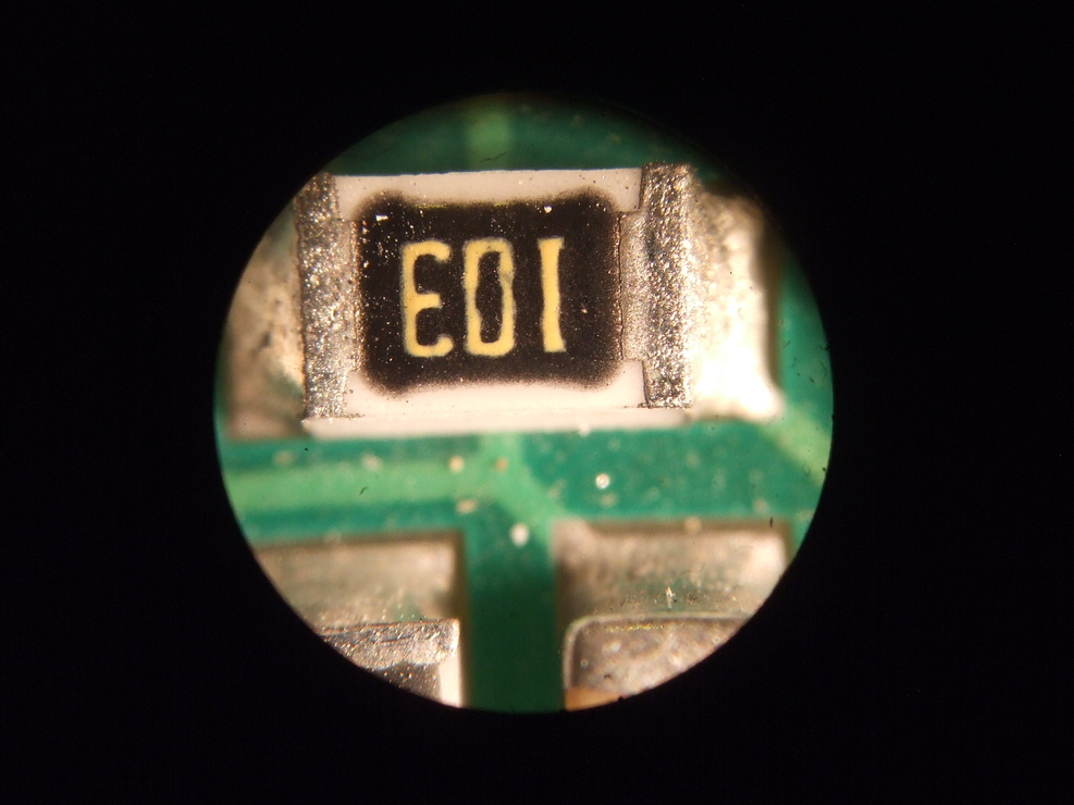

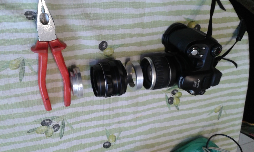

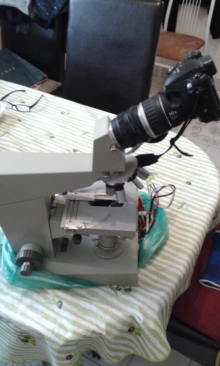

Régebben lányomnak vettem egy Zeiss Amplivalt.
Addig próbálkoztam mig egy Zeiss ET objektiv és pár közgyűrű segitségével sikerült..a menetek kiesztergálása nem semmi kaland volt.
Szabványos egyébként a felfogatás,de szerintem jobb kamera kell.
Ez egy Fuji 5Mp.

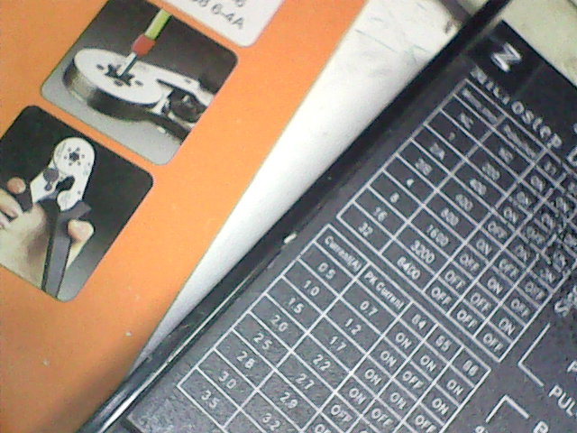

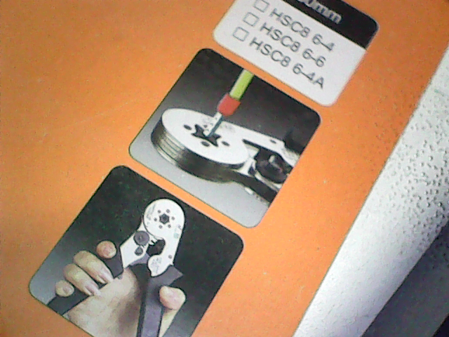

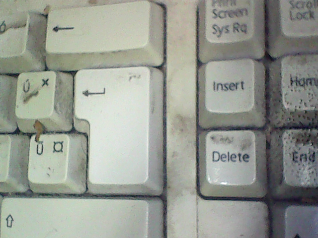

Most lejöttem a garázsba, és előkotortam a pár dolláros kinai usb endoszkópomat. Ez 10m kábeles, 640x480, és Win7 alatt némi baszakodással sikerült megoldani a sima állóképet (ingyenes WebcamViewer V1.0) és a folyamatos mozgókép rögztést is (vlc)
Ennek a fókusztávolsága olyan 8-10 cm körül van, a képeken látható jobb oldali pöttyök a nem szakszerű tárolásból fakadó vizcseppek a szenzoron :-(
Szerintem használható drága kamera helyett.
