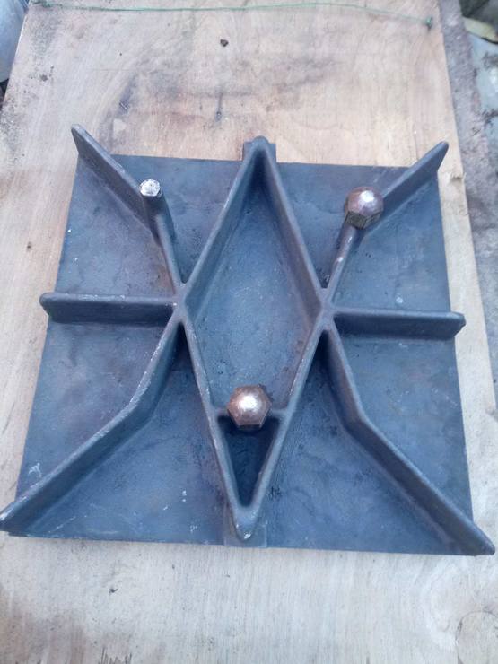

Sziasztok! Építek egy mozgóasztalos gépet, 800x800x28mm vaslap az asztal,(nem könnyű) Végre felkerült a helyére, de igazából egy nagy harang lett belőle. Ahol a 4 kocsi alátámasztja ott jó, de azközepén és a szélein cseng, berezonál már akkor is ha csak egy kicsit ütök rá. Szerintetek ha az aljára ráőntenék valami hompozitbeton szerűséget, javulna a helyzet? Ahol a sínek futnak csak 18mm hely van, a többi részen lehetne pl,40mm vastag.
Feszultsegmentesiteni kene.

Nem véletlenül használnak öntöttvasat ilyen helyekre. Sokan azt gondolják, hogy tokmányfelfogónak is felesleges. Az acél az acél marad, mindegy mikor gyalulták.
És ha rendesen be lenne bordázva az alja ?
Tudom hogy attól még nem lesz öntvény  :)
Akkor már nem is sík :)
Attól még szép hangja lenne.

A hangja nem is érdekelne, de rezegnek rejta az ottfelejtet csavarok és alátétek ha éppen csak ráejtem a fakalapácsot, ahol a kocsik vannak ott meg olyan mindha oda lenne betonozva.
Túl nagy a felülete a vastagságához képest .
Egyértelműen bordázni kellene alulról , mind az öntött tusírlapok pl .
Hogy átlósan ,utólag alulról csavarozott bordák segíthetnek e azt nem tudom .

Igen alulról kellő méretű bordák segíthetnek.
Nekem is ilyen volt az a lap, amivel elkezdtem építkezni (Igaz az aluból van.) Kapott alulról keresztbordázást 8cm magasságban és megszűnt a kongása. :)
Ez egy kisebb tusírlap alulról .
Hiába öntvény ,nem bízzák azért a véletlenre a merevséget .
Hátha segít a kép másnak is a tervezésben ,amíg nem késő .
